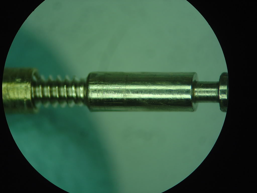

фиксатор резьбы необходим. красный
и еще: во время накручивания головки не держите вал плоскогубцами или чем-то еще за рабочие поверхности шеек, держите за резьбу
в этих часах нет ручного завода, так что не все так критично
но если бы был, то заусенцы, оставленные на опорных шейках, привели бы к износу посадочного места для вала в платине

Спасибо Вам за ценное замечание! я как раз об этом тоже задумался... может, вообще, какие-нибудь резиновые наконечники на пинцет надеть, и держать вал таким вот пинцетом с чтобы не проскальзывал. Или просто какой-нибудь резинкой проложить, как думаете?

нет, просто берите за резьбу обычными маленькими плоскогубцами
там ведь длинная резьба, вот за неиспользуемую часть резьбы и берите
или зажимайте вал в латунной цанге, хоть за рабочие поверхности, латунь не должна оставлять никаких следов

Мой скромный опыт.
На губки плоскогубцев пару тройку мотков ПВХ изоленты. Держит хорошо, следов не оставляет.
