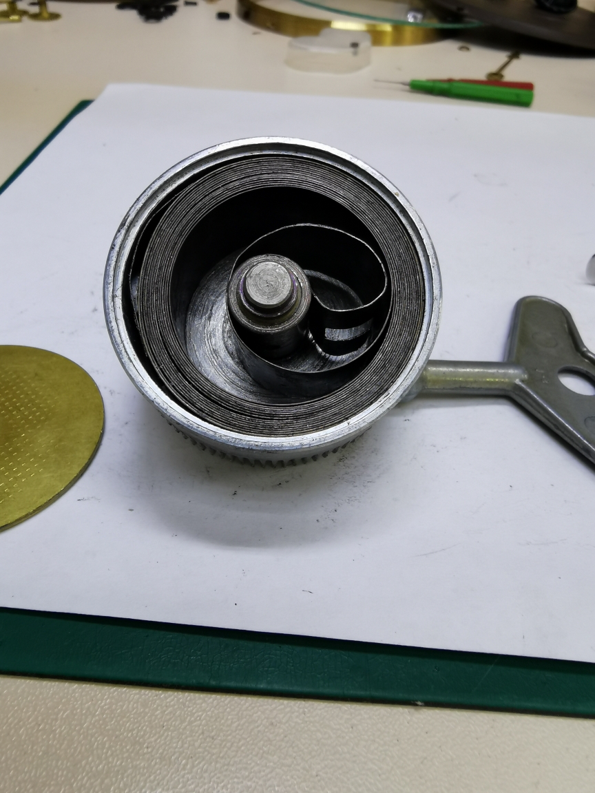

Приветствую. Заводная пружина барабана Весны заводится вращением ключа против часовой стрелки. Если провернуть заводной ключ в противоположном направлении, виток пружины сползает с вала барабана и потом уже при вращении ключа в направлении завода на место не устанавливается и проскальзывает. При помощи пассатиж пружина надевается обратно, барабан закрывается, можно заводить. Но стоит повернуть ключ в другую сторону - пружина соскальзывает.
Так и должно быть или пружина деформирована?

У вас конец пружины уже весь изжеванный. Ее стоит заменить.

Я бы не спешил пружину менять. Можно чуть подогнуть внутренний виток, чтобы он лучше охватывал вал. А, вообще-то, барабан не рассчитан на вращение ключа в обратную сторону. На собранных часах храповик не позволит это сделать. Так что зацепите пружину как следует, собирайте и не заморачивайтесь.
