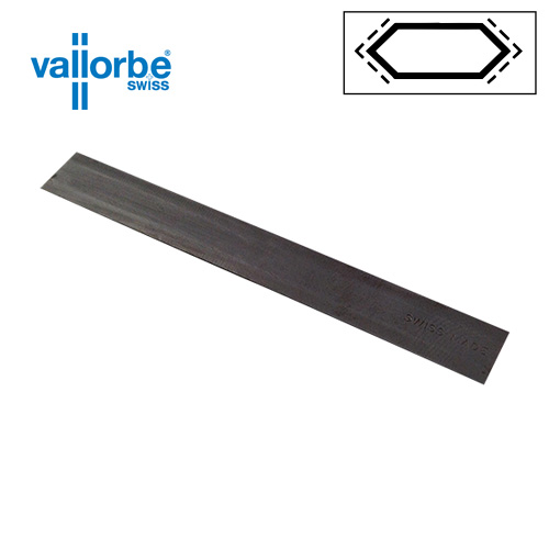

Ну, все правильно. Посмотрите картинку с сечением.
Если Вы хотели только от Душана ответ увидеть, то могли бы поместить вопрос в его подразделе.

Сообщение от popeye Посмотреть сообщение
Доброе утро, всем!
Насколько я вижу, мне не нужно сказать ничего, Костя (Popeye) уже все сказал.
С уважением, Душан
