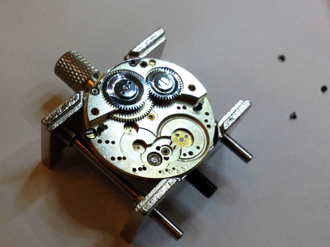

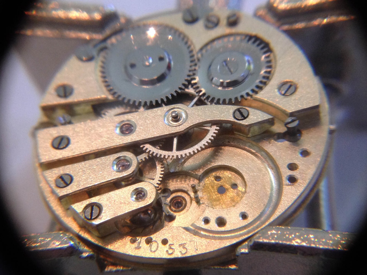

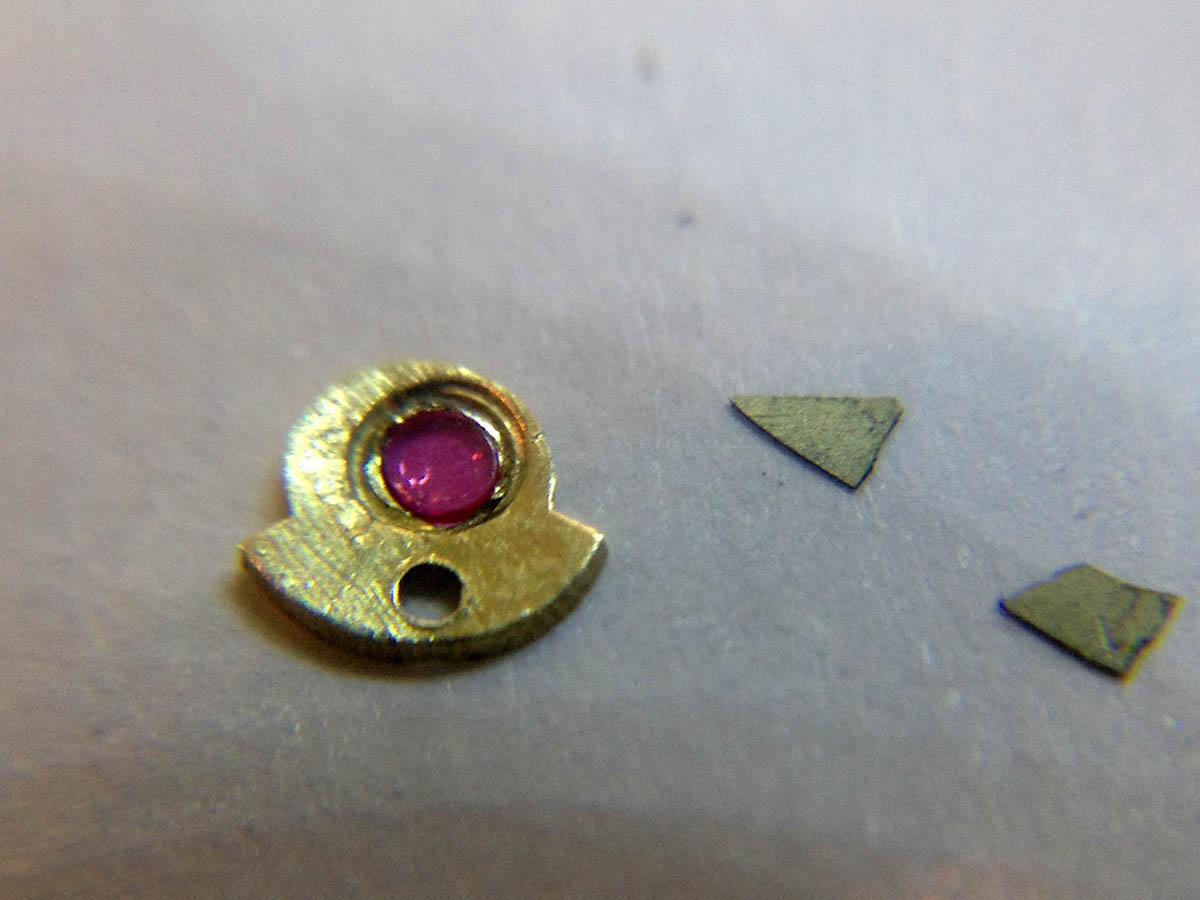

мучаю вроде швейцарский древний калибр. кто знает что это за механизм?
какой то мудрец вместо накладного камня вставил пластинки металла... я стянул отверстие и туда установил на потансе камень накладной от 2602.
и хоть убей не пойму был ли проходной или нет на балансе на платине...
если и был то не держался - ушел..
от чего туда камень можно взять? есть ли данные на этот калибр?

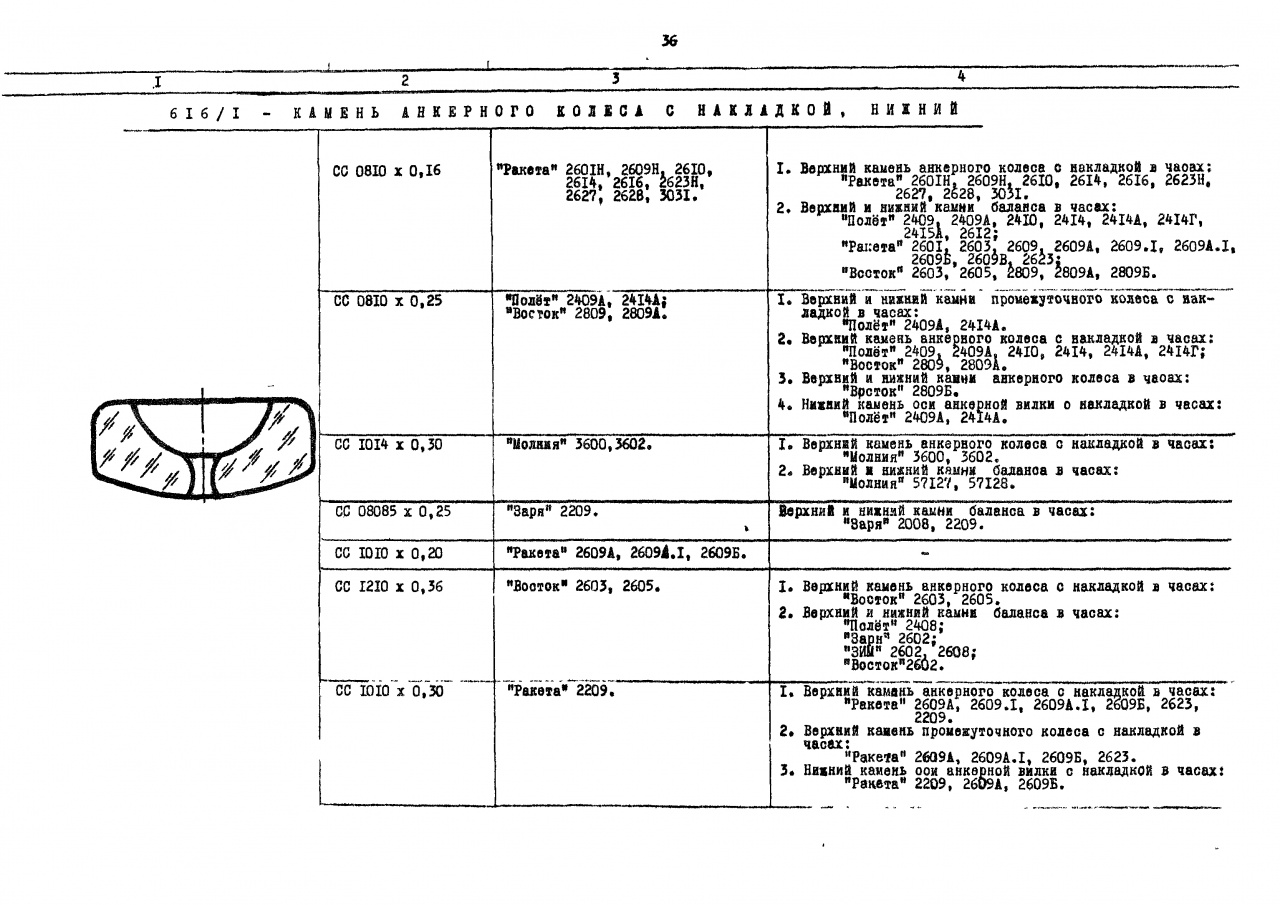

Добрый вечер,

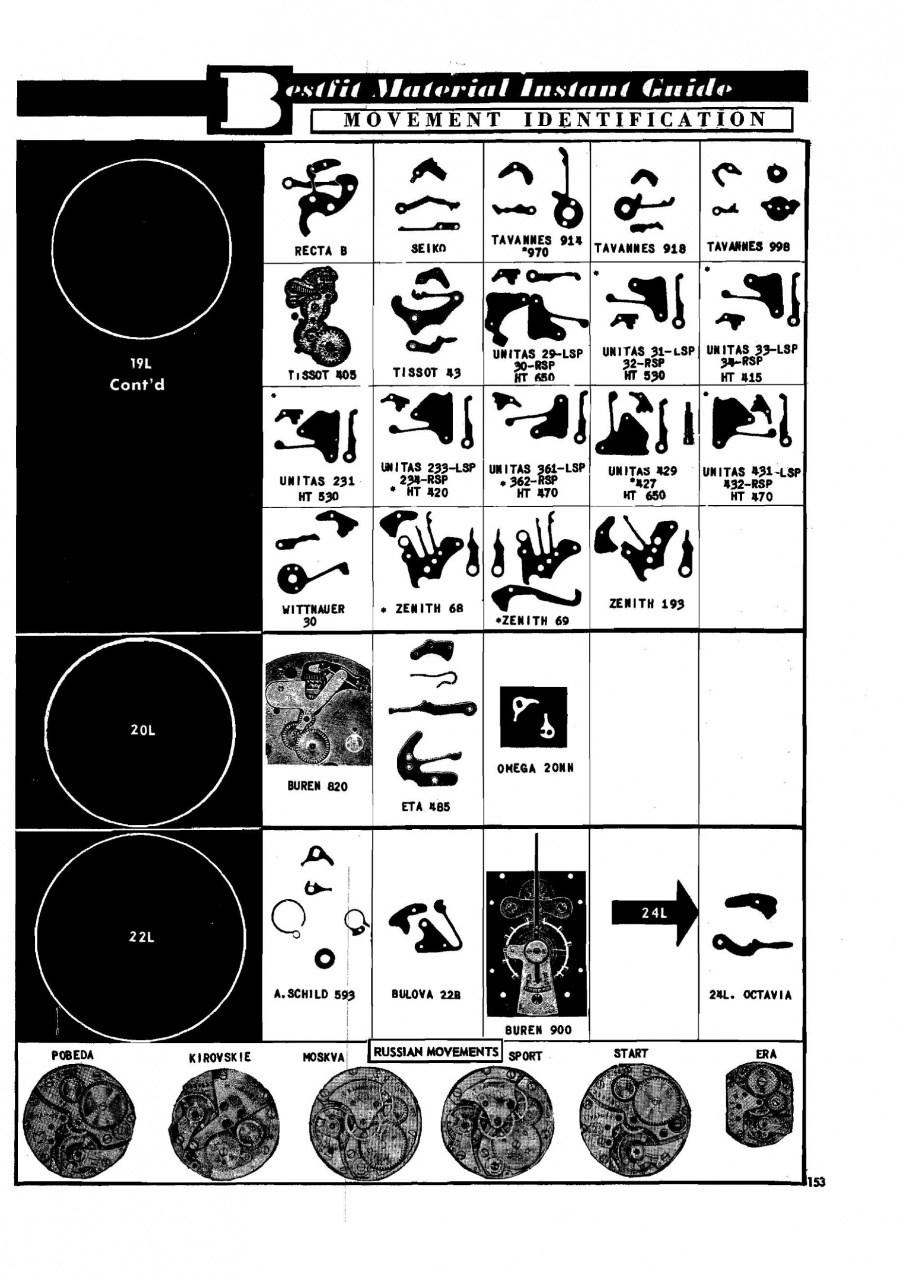

Идентификация часового механизма осуществляется путем сравнения частей для завода часов (ремонтуара), в отношении к данным что находится в специализированных каталогах, посмотрите пример ниже.
Что касается камня, надо измерить диаметр цапфы баланса, для определения камня т.е. диаметра отверстия в камне, затем если будет нужно, изготовить бушон и установить в платине вместе с камнем.

Название: BestFit p 157.jpg

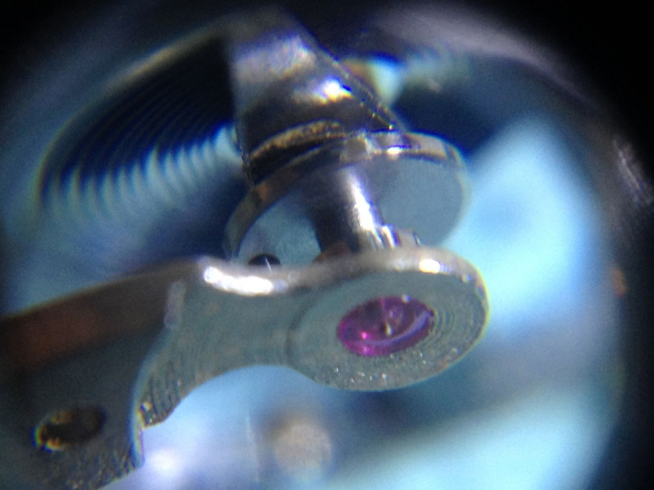

Душан, там еще и в мосту баланса оказался треснут камень проходной..
каков алгоритм правильного подбора проходных камней в данном случае?
учитывая то, что у меня нет многих инструментов измерительных..?
если найти спецификацию - было бы легче.
на циферблате надпись Qte Salter
вот что удалось найти:
Некоторые швейцарские производители изготавливали часы специально для Российской Империи. Еще со времен А.Л.Бреге русский рынок считался перспективным, и к 1870-м годам поставки настолько возросли, что швейцарцы стали выпускать специальные партии, подписанные на русском языке. Названия могли повторять наименования фирм-производителей (например, Георгъ Фавръ-Жако), так и иметь различные другие названия – Рыбакъ, Анкеръ, Телеграфъ и др.
Эти часы называются Qualite САЛЬТЕРЪ (качество Сальтера), по имени известного в 19 веке английского торгового дома John Salter. Такие часы практически не встретить за рубежом, так как поставки были полностью на русский рынок (хотя производитель – швейцарская фирма V.HENRI-LEUBA). Часов, доживших до сегодняшних дней в хорошем состоянии, становится все меньше и меньше.
Часы интересные и отлично подойдут как "русский артефакт" для коллекции. Ход в статических положениях отличный и очень точный, а для ношения в кармане проще подобрать что-то из более совершенных и новых часов.
Обратите внимание, на пыльнике намекается на 23 камня, хотя камней стандартно 15. Это такая уловка. Некоторые слова на пыльнике с орфографическими ошибками, что тоже довольно типично для швейцарских производителей на ранних стадиях взаимодействия с Российской Империей.

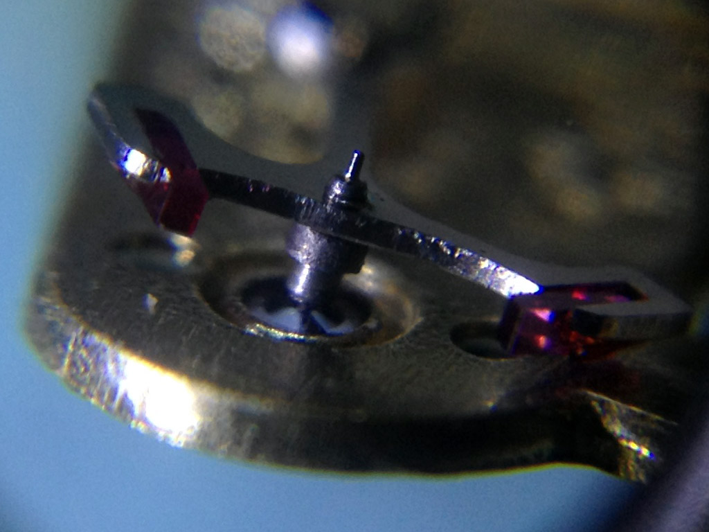

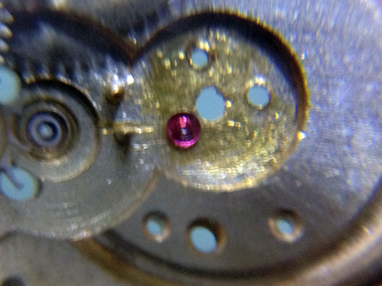

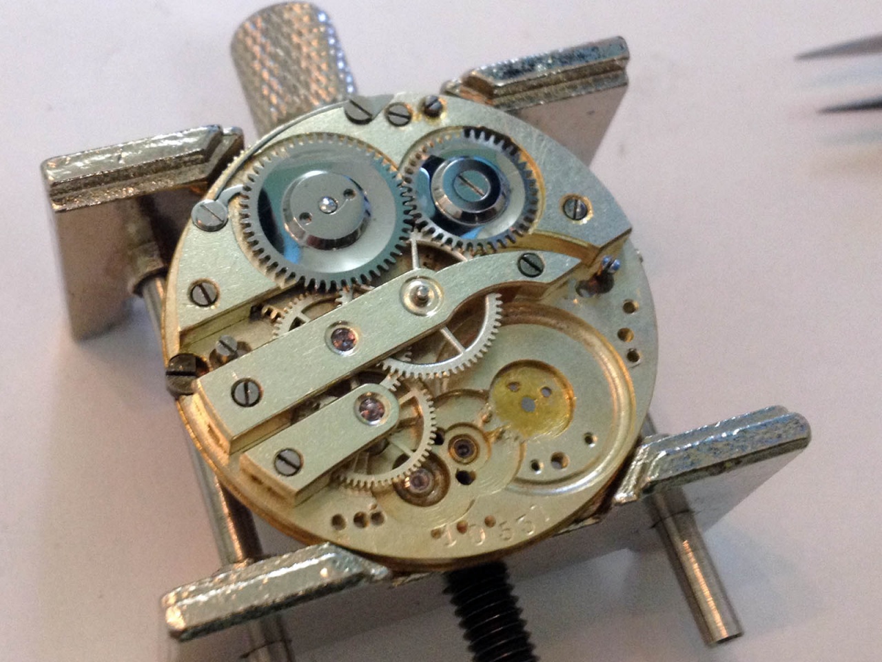

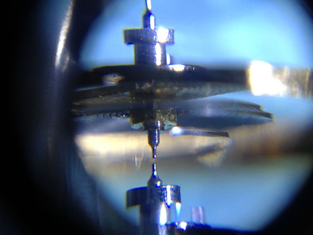

собственно, если нет инструмента, т.е. технической стороны дела, а руки чешутся, ВКЛЮЧАЙ ЛОГИКУ.
что я и сделал.

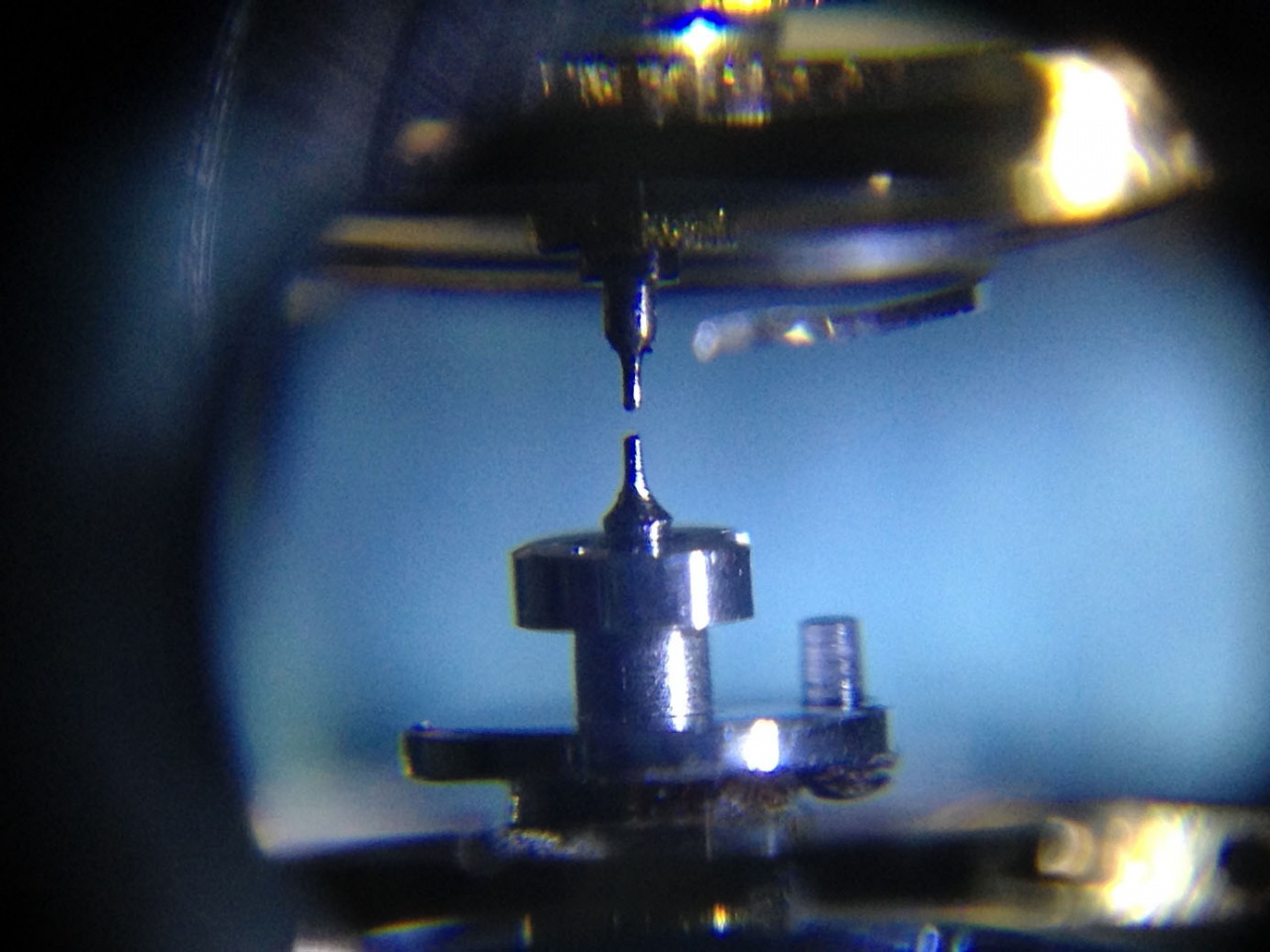

ход мыслей такой: если диаметр цапф одинаков (подбираемой и контрольной), то их камни будут подходить к обеим осям. т.е. если диаметр подбираемой больше, чем контрольной, то в одном случае контрольная будет в своем камне ОК, в подбираемом болтаться, а вот подбираемая будет в своем камне ОК, а в контрольный не полезет. проще: оба камня оденутся на обе оси во всех вариациях.
несмотря на то, что при сильном увеличении диаметр цапф кажется одинаковым, в камень баланса 2602 контрольная ось не полезла. таким методом нашел, что камни вилки 2602 подходят!
и самое главное, подходят и по внешнему диаметру камней.
вот как то так.
отверстие под баланс на платине изодрано, видимо нужно стянуть "вырванный" кусок до ровного отверстия, и уж потом вставлять камень, предварительно развернув для выравнивания.
может кто нибудь мне дать информацию о внутренних диаметрах отверстий и внешних размерах камней в 2602?

Судя по фото посадочного места , будет не просто разсверлить отверстие под камень т.к. отверстие не круглое.
Неизбежно сверло ведет в сторону выбоины. Что бы этого избежать , надо зделать шаибочку с отверстием .
Что бы легла в ложе и внутреннее отверстие центровало зенкер , сверло.
Камни можно наити большего наружного деаметра , чем в победе.

Доброе утро,

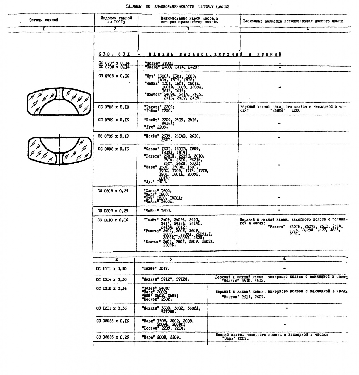

Такого рода работы являются достаточно серьезными и не могут быть сделаны без использования токарного станка, или по крайней мере без инструмента который способен точно центрировать и сверлить. Тут является нужным точно определить центр отверстия чтобы соответствовать, по вертикальности, с камнем который находится в мостике баланса, причем надо сохранить точную удаленность анкерной вилки от баланса.
Сообщение от Anth Посмотреть сообщение
Посмотрите таблицы ниже. Например: СС1210 = Камень тип: Сквозный Сферический, Внешний Диаметр 120/100 мм Отверстие 10/100 мм
С уважением, Душан

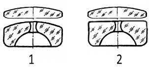

вопрос: на сколько я понял, камень баланса имеет форму 1.
для анкерной вилки форму 2.
не будет ли плохим решением (при неимении лучшего) использовать вариант 2?
вопрос: на сколько я понял, камень баланса имеет форму 1. для анкерной вилки форму 2. не будет ли плохим решением (при неимении лучшего) использовать вариант 2?
Антон,
Не советую использовать вариант 2, это будет плохо для баланса. Тщательно посмотрите обе таблицы, там указано что в ЗИМ 2602 находится подходящий камень, СС1210 х 0,36, а если нет, то камень баланса от Молнии СС 1211.
С уважением, Душан

Душан, анкерная вилка и анкерное колесо в 260х имеют одинаковые диаметры цапф? тогда это самый лучший вариант!
Антон,
Нет, верхний камень анкера от ЗИМ 2602 не подходит типом, а диаметр его отверстии подходит - 11/100 мм. камень баланса от ЗИМ 2602 подходит типом, но не подходит диаметром отверстии - 10/100.
Можно использовать камень баланса от Молнии 3602, он подходит полностью.
С уважением, Душан
