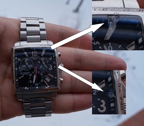

Добрый день!
Помогите со стеклом к Certina DS Podium C001.517.11.057.00
Может кто сможет поменять.

Кто-нибудь из форумчан может изготовить минеральное стекло?

Обратитесь к местным оптикам из салона очков. Попросите помочь. У них есть все необходимое оборудование и материалы.

тоже так подумал, вот только как вытащить стекло не разбив его!?

Если вклеено, то в кипяток минут на 5, потом пробовать выдавить. Если не выдавится, то закипятить, тоже минут на 5.
Выдавливать тогда когда горячие, придется перчатками воспользоваться.

Благодаря Вашему совету все получилось!!!
Спасибо!!!
