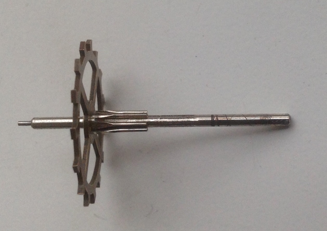

Профи! Прошу помощи - нужно восстановить цапфу - без оборудования не выйдет.
Часы каминные, нахожусь в Санкт-Петербурге.

Какой диаметр оси колеса и цапфы? Не исключено, что проще будет выточить костыль на половину длины оси и срастить со старой осью, чем пытаться засверлится. Сделать я все это могу, стоимость будет 2 тыс. руб. Работа не самая простая.

Диаметр оси около 1,5 мм, цапфы наверное около 0.3 мм - "на глаз"
