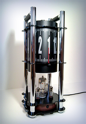

Часомер ЧМ-001
Всем watch-ерам, доброго здравия!

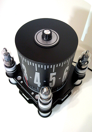

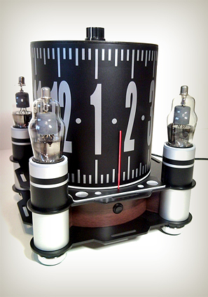

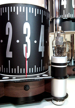

Соорудил на досуге сей девайс и назвал его, не мудрствуя лукаво, часомером ЧМ-001.
Для любителей ламп, механики, ретро приборов, стимпанка.
Размеры прибора 200х200х500мм.
Барабан, диаметром 160мм, имеет временную шкалу с шагом 10мин. Хотя, когда стрелка указывает между рисок (а это визуально хорошо просматривается), то 5мин.
Радиолампы, советских времен, играют исключительно декоративную роль. Имеют неоновую подсветку. Не очень ярко, но натурально ))

Очень необычно!
А применение? Комнатные/интерьерные? Просто полметра в высоту это очень прилично.

Спасибо, Юрий!
Ну, как бы да - комнатные/интерьерные.. Для напольных - маловато, для настольных - великовато )) Для таких вещей нужна какая-нибудь тумба, подставка, которая будет акцентировать внимание на объекте.

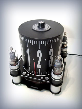

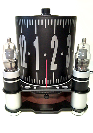

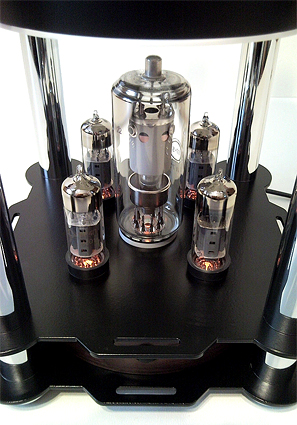

Настольный вариант - Часомер ЧМ-002
Размеры 220х220х250мм

Я в восторге от дизайна! Те, что из первого поста мне понравились больше, тем не менее, компактный вариант тоже великолепен.
Вопрос: Работа от сети?

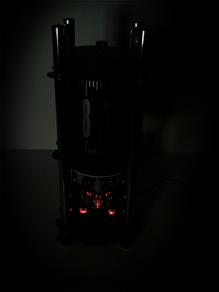

От сети - только неоновая подсветка.

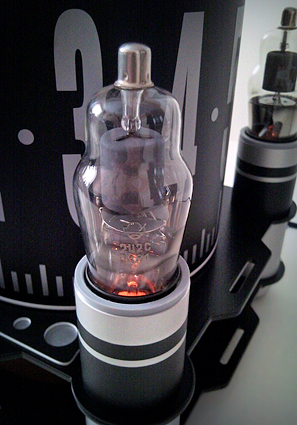

Неоновые лампы тлеющего разряда ТНИ-1,5Д в подсветке радиоламп.
Наработка на отказ, не менее 10000ч.

А от какого питания работают сами часы? Батарейка???
Юрий
Старый 31.03.2017, 10:20
Borrees Borrees вне форума
Регистрация: 28.03.2017
Сообщений: 16
Сказал(а) спасибо: 6
Поблагодарили 37 раз(а) в 9 сообщениях
Сообщение от Rogajur Посмотреть сообщение
Да, батарейка. Я использовал стандартный кварцевый часовой механизм. Барабан - сбалансирован и посажен на подшипники. Усилия, на часовой оси кварцевого механизма, вполне хватает для вращения барабана. В дальнейшем, планирую применить шаговые двигатели и Ардуино.
