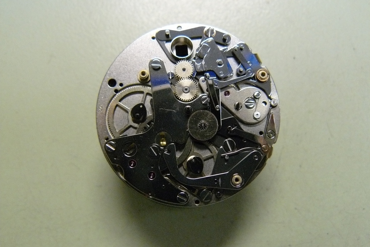

Здравствуйте,пожалуйста, подскажите о неисправности:маленькая секундная стрелка в секторе 10-30 сек. движется рывками,пропуская по 1-2 секунды.Точность хода часов не нарушается.При запуске хронографа большая секундная стрелка движется ровно.

Скорее всего в часах применён механизм на базе 2894-2 с накладным модулем хронографа. Передача от основного секундного колеса механизма до триба на который напрессована маленькая секундная стрелка, передаётся через 4 колёсика, поэтому теряется натяжение на трибе секундной стрелки, вот стрелка и прыгает. Чтобы убрать этот ньюанс, рядом с трибом сек. стрелки поставили пружинку, которая создаёт лёгкое натяжение и устраняет это. Если пружинка в часах стоит нормально, то в этой группе колёс модуля есть затирание, что тоже может вызвать дёрганье сек. стрелки. Надо делать Т.О.

Забыл прикрепить фото.
