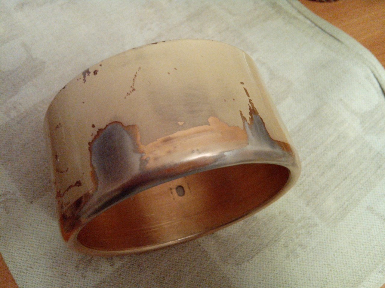

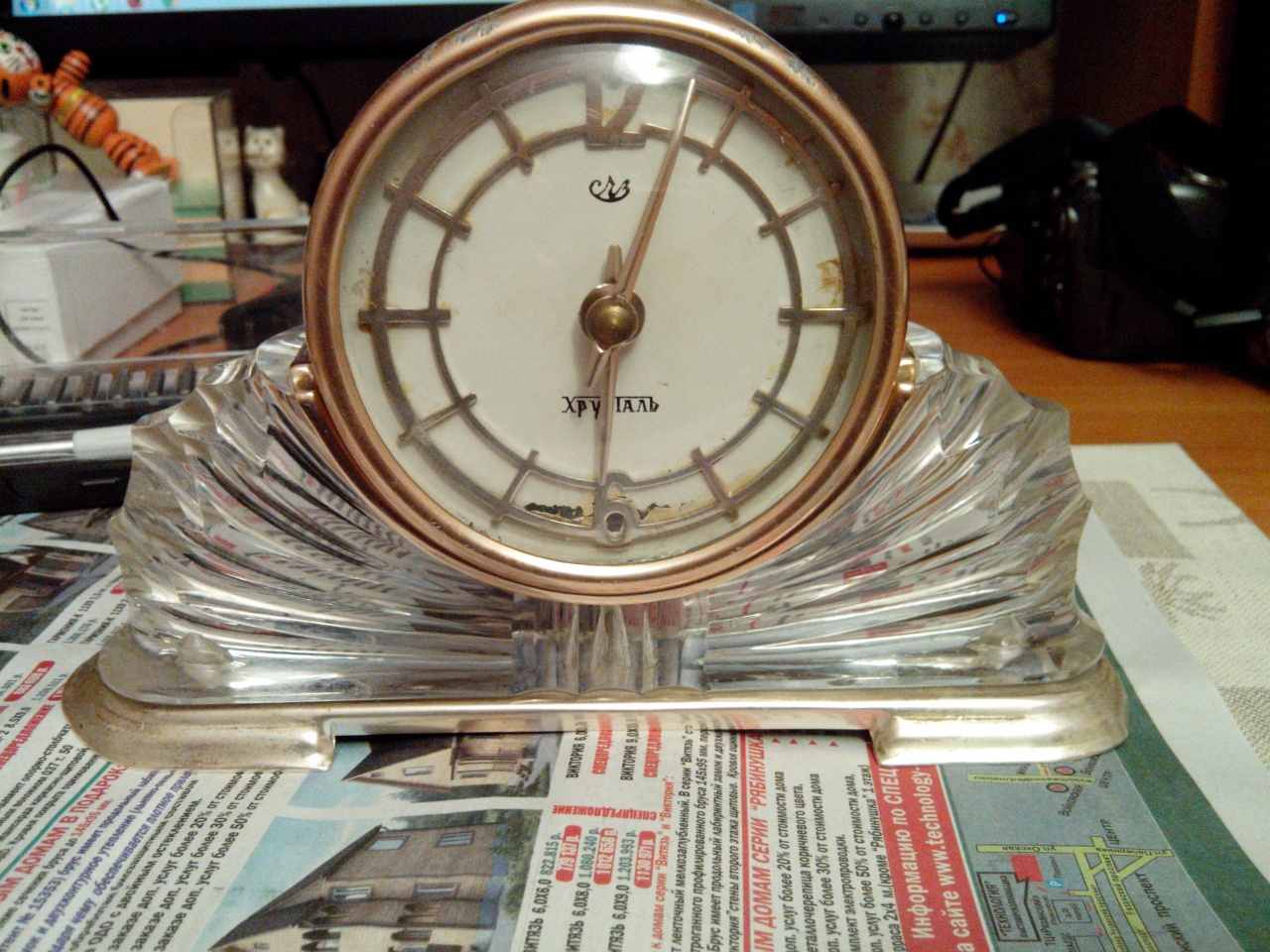

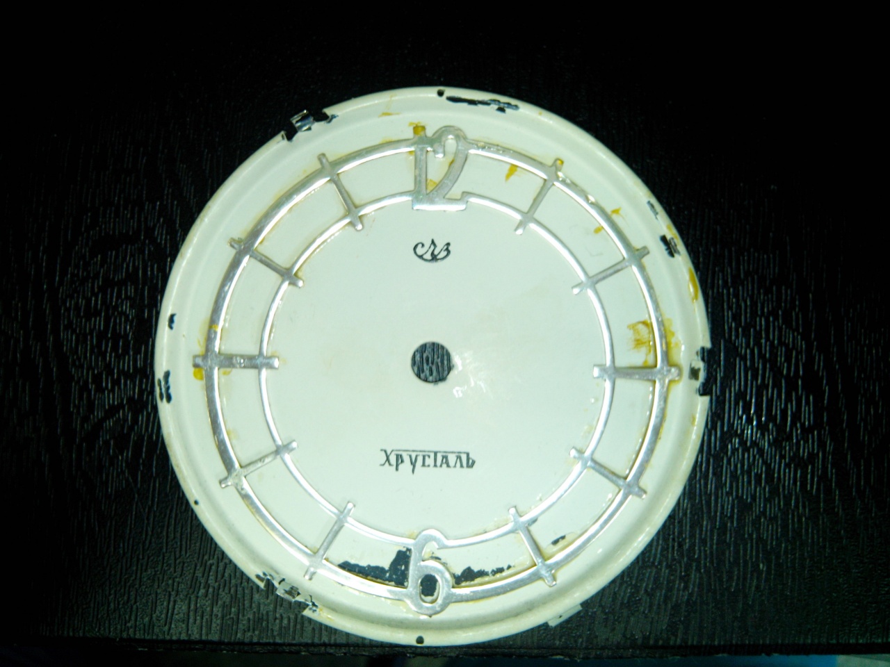

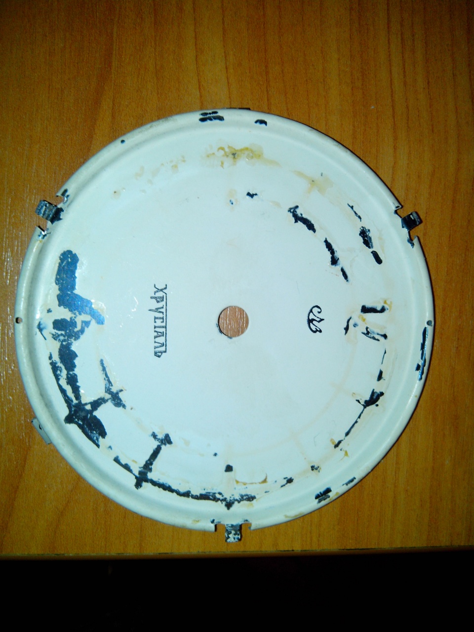

Достались часики -"лётчики" СЧЗ Хрусталь гост 58г. Ну прямо влюбился один хрустальный бант чего стоит , но к сожалению полёт для них не прошёл бесследно да и попытка "реставрации" усугубила положение. Корпус варварски рихтовали , ободрали краску , рамку с цифрами приклеили жутким клеем который растворил краску циферблата кое где она сошла .Место удара поправил на болванке , заполировал , вопрос окраски пока открыт.По циферблату пришёл к идее сохранить заводские надписи закрыв малярным скотчем остальное поле покрыть матовой белой из баллона. Поскольку опыта восстановления не имею всё по наитию прошу руку помощи . Буду благодарен за идеи.

Ну не кристал а хрусталь ! А часы маяк . Таких часов ( не в хрустале) на различных подставках выпущено миллион.
И на дереве и на черном стекле . Так что наити донора сможете легко !

Корпус красил аэрозольной эмалью. Сначала ободок, закрыв скотчем корпус, затем корпус, закрыв скотчем ободок. С циферблатом подход у Вас (по-моему) правильный. Рамка с цифрами просто приклеена. Затем просто так же приклеить каким-нибудь клеем (прозрачным). Просто "хрусталь" или "кристалл" встречается редко, чаще просто "Маяк". Удачи.
За те цены, что на "Молотке", можно не только купить аэрозоль (3 баллона) но еще и баллон с яхтным лаком. После просушки покрыть корпус.

С циферблатом все боле менее ясно ,но окраска корпуса озадачивает.Во первых хотелось бы по возможности воссоздать первоначальный цвет , краска со временем конечно пожелтела но предпологаю цвет светлый беж, и главное анадирование переднего канта имитация золота частично потеряно в месте рихтовки и чем восполнить или имитировать пока в недоумении.Сусальное золото прошу не предлогать.

В магазине где продают акрил краски и лаки -спреи , есть и краска бод золото и серебро.
И даже цена не отличаетса от обычных цветов

Все уже перепробовал. Повторить окраску под золото при помощи спрея пока не удалось. Сильно отличается. Там покрытие нанесено гальваникой (на алюминии).

Я и сам предполагал такой результат.Самострок противопоказан таким часам. Анадирование под золото для меня недоступно ,полностью закрашивать нельзя, потеряется первоначальный вид ну и главное потеря концепции , видимо лучше оставить таком состоянии ,пока.

Попробуйте краску фирмы Krylon, в аэрозоли, есть в свободной продаже, думаю удивитесь, там качество золота, серебра, бронзы—обалденное, плюс имитация камня, кожи итд.Видел покрытые этой краской детали–подумал гальваника..
