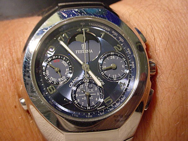

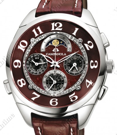

Добрый вечер уважаемые поклонники марки Ситезен. Досталась Фестина, один и тот же механизм с Компанолой. Следовательно выставление опций должно быть таким же. Инструкции нет, да и обычно там написано совсем непонятно. Если не затруднит помогите с высталением -ГОД-МЕСЯЦ ДЕНЬ НЕДЕЛИ, ЧИСЛО.
Фазы Луны одолел, хрон с репитером тоже. Вижу что при выдвинутой ЗГ что то надо правым нижним пушером выставлять но ничего не понимаю как.
Заранее всем спасибо.

А я разобрался! Может кому то пригодится.
http://c06.coacdn.com/calibersWPC/6770_ebook.pdf
Спасибо уважаемому форумчанину Lucian дал ссылочку.
Однако как и во многих инструкциях всё через ... тут описано.
День недели переводится кручением стрелок по 24 часа по кругу вперёд!!! И пока до этого докумекаешь с ума сойти можно! Остальное проще.
