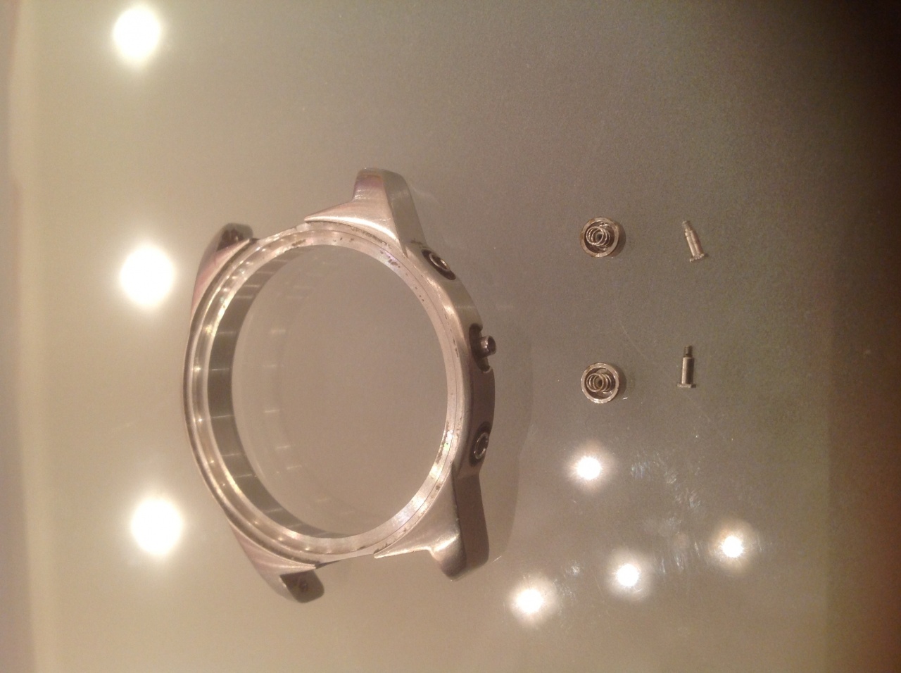

Друзья, доброго вечера.
Подскажите пожалуйста кто сталкивался, как извлекаются кнопки из корпуса?

Обычно, нужно, при нажатой кнопке, снять пинцетом запорное колечко...

Сообщение от Salvatoro Посмотреть сообщение
Здесь резьбовое соединение. Я фиксировал кнопку с внутренней стороны, и откручивал непосредственно за внешнюю часть кнопки. Только плавно и без рывков, обычно резьба на клей посажено. Вот подобная конструкция.

Сообщение от Lentyay Посмотреть сообщение
А чем откручивали кнопку? Я к тому чтобы не повредить внешний вид

Я оборачивал кожей или пленкой, и аккуратно пассатижами откручивал. Главное без спешки. Важно начинать откручивать буквально по чуть-чуть, чтобы убедиться что откручивается, а не отламывается.

Перед откручиванием советую нагреть корпус, если закручено с фиксатором резьбы, то легче пойдет.

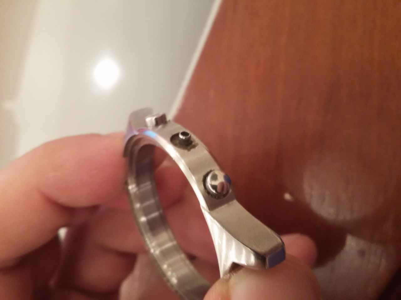

Благополучно открутил по описанной выше методе, предварительно прогрев феном. Вообще очень геморройно сделано, что мешало сделать шлиц на внутренней части... Попробовал другой метод на второй кнопке - в зажатом состоянии зафиксировал кнопку скотчем, а откручивал плоскогубцами внутреннюю часть. Смутил один момент, а именно отсутствие прокладок. Так должно быть?
UPD: касательно второго метода - для лучшей адгезии кнопку сначала обезжирил калошей и во время откручивании придавливал пальцем. Скотч строительный с толстой основой
Там сальники в корпусе должны стоять. Проверьте.
Ну и вам , ничего не мешало прорезать шлиц....

Сообщение от 4MASTER Посмотреть сообщение

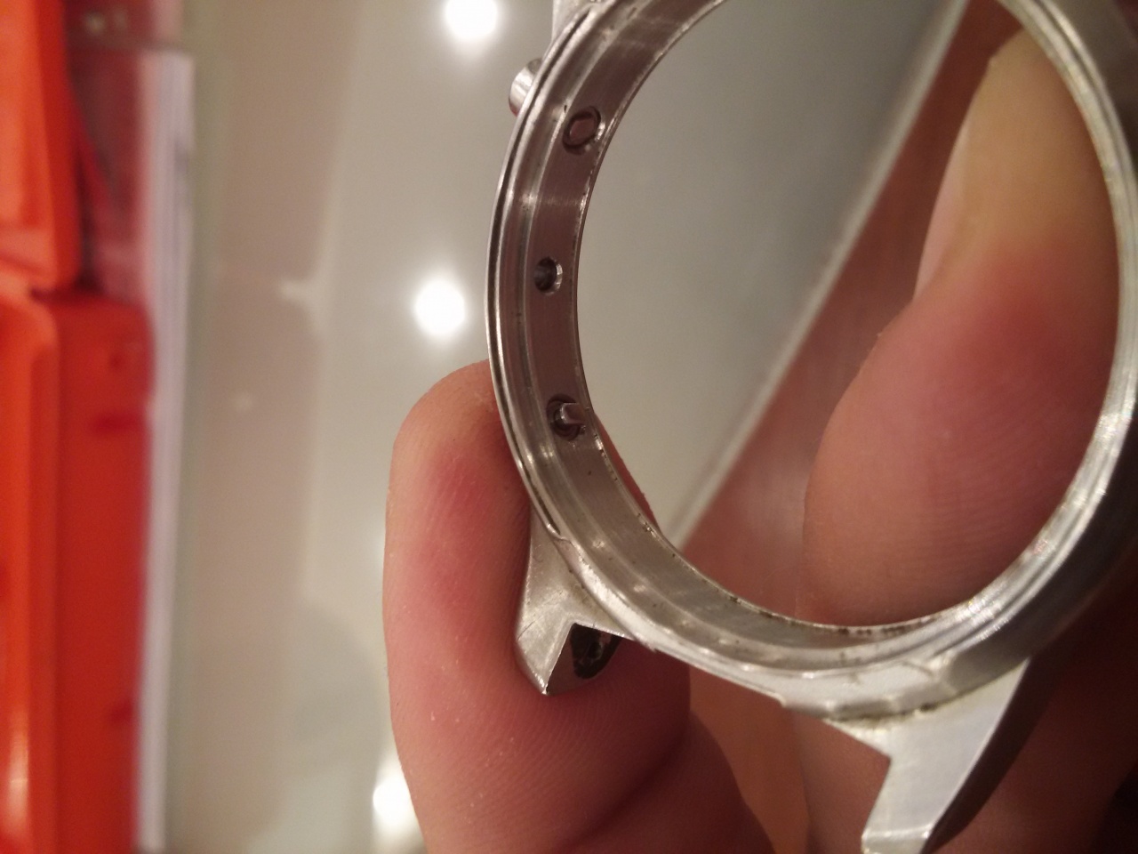

Площадка на конце штока очень тонкая
Рассмотрел - через шайбу стоят. Вопрос снят, прошу прощения. Новичок...

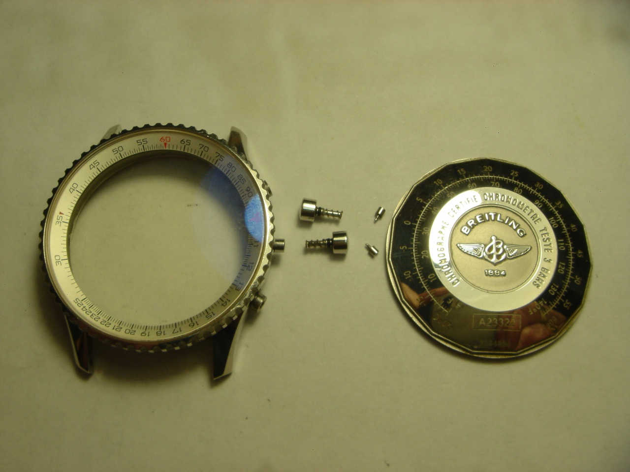

Штурманские -- крепление кнопок хронографа. Deathmoroz Ремонт часов и обслуживание 7 20.01.2021 15:47
герметичность кнопок хронографа alex77777 Breitling 3 29.08.2016 03:55
Настройка кварцевого хронографа bugmenot2 Ремонт часов и обслуживание 2 07.09.2014 18:25
Замена золотых кнопок хронографа на Chronomat readytotalk Breitling 6 24.07.2014 15:13
