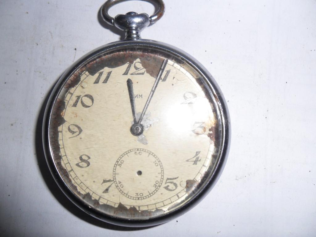

Хотелось бы разобраться по циферблату с таким вот ЗиМ ЧК-6
И самого терзают мутные сомнения ....
Дело в том , что захотел расстатся и есть стандартный цифер ЗиМа в хорошем состоянии , но вмешиваться в эти часы ой как не хочется .
Часы были куплены пару лет назад у известного многим человека --- в смысле многие у него покупали и все знают что в часы он никогда не лезет и ни чего не прихорашивает , а продает как ему достались ....
Сохранилась фото с объявления купленной кучки из семи часов в которой и присутствовал это ЗиМ -- последнее фото . Грубо говоря все родные и с дефектами , да более ценны , а ЗиМ попроце и сверкает .
Многие говорят котлета и что цифер новодел ...
А я как по Станиславскому -- "Не верю" Где логика ? Зачем ставить новодел , когда по общему состоянию часов циферблат и не может быть убитый ?
В часах все по сохрану одинаково и если мех , ЗГ , стекло как новые , почему же циферблат такой же не может быть ......
Помогите разобраться -- стоит ли заменять циферблат на стандартный всем привычный ?
И когда по Вашему мнению пошел на циферблатах такой логотип прописью в овале ?
Заранее благодарен за помощь !

А ВЫ сами посмотрите.
Секундная разметка заходит на основной циферблат( цифра 60) ну и другие немного.Стекло вызывает подозрение.Нет болтов крепежа механизма.
Механизм обычный ( я имею в виду не золочённый).
Можно было подумать ,что это какая - то юбилейка.
Нооо.. уж больно странная.
Вот как - то так.

Вообще -то разметка (оцифровка) похоже на кировский.
У ЗИМа другая на цифере и секунде.

Сообщение от u-215 Посмотреть сообщение
Может. У меня есть ЗИМ в идеальном корпусе и с полностью уничтоженным цифером. Стекло в своё время разбили, часы валялись где-то, серебрёный цифер окислился и почернел.
Ваш циферблат нарисован позже, за основу взят рисунок, как у кировских. Логотип ЗИМ в овале стали рисовать в конце 70-х.
И секундная стрелка у ЗИМа значительно длиннее.

Сообщение от Vilos Посмотреть сообщение
........Логотип ЗИМ в овале стали рисовать в конце 70-х......
Есть какие либо ссылки про конец 70-х ?
Лично у меня ни чего по этому поводу найти не удалось ......
Вообщем то я выше писал -- есть цифер серебренный и всем привычный в состоянии на 4 как минимум и переставить не проблема --- хочется разобраться :-)

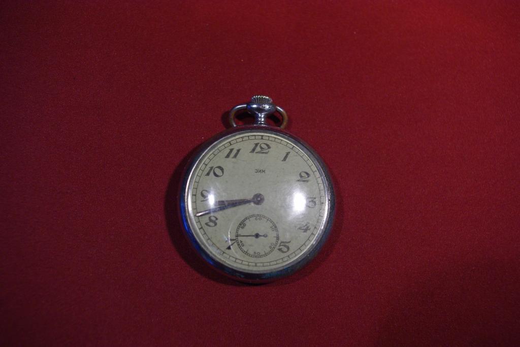

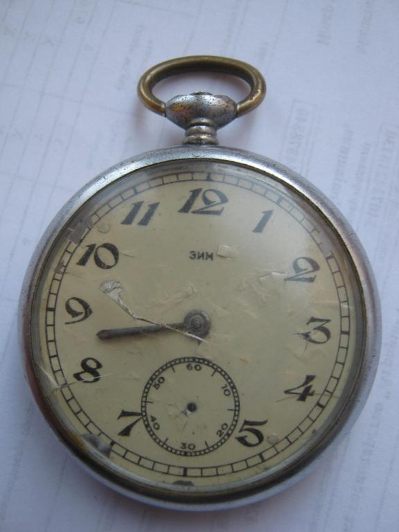

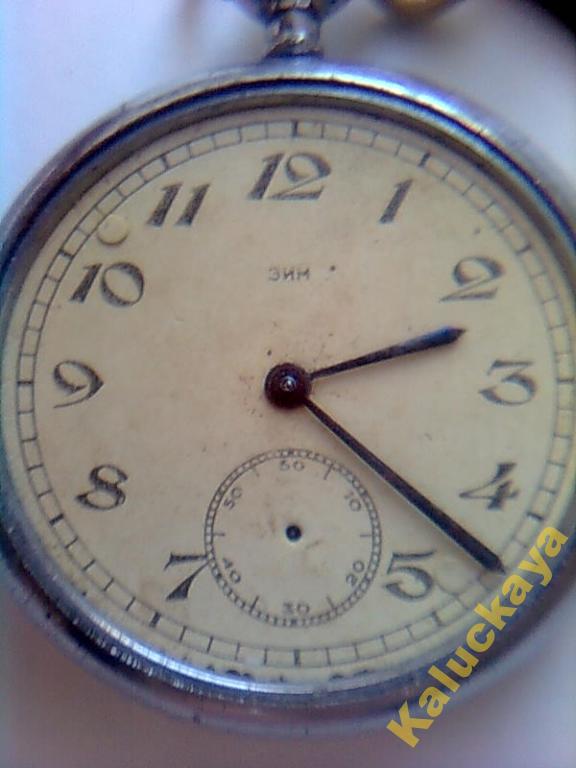

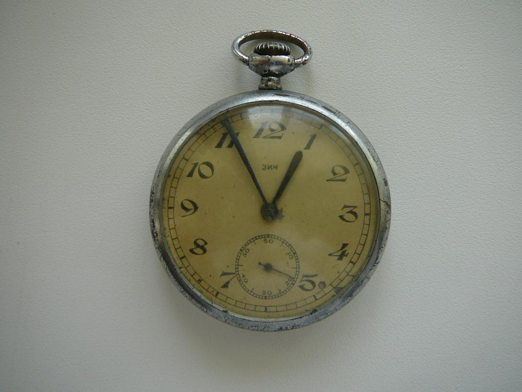

По болтам не знаю .....
По крашенным в силе Кировских -- такие циферблаты были , не часто , но были и считаются на ЗиМах редкими .
Вот примеры -- могу еще с десяток привести :
Вы что, действительно не видите разницы, между показанными вами и кировскими?
В смысле ?
И что значит "кировскими" ? Все что я добавил в предыдушем сообщении -- это все ЗиМы , разве что стилистика похожа .....
Человек сказал , что не видел ЗиМы с циферами под краску , а только серебренные .....
Я показал --- при чем тут разница --- конечно вижу , что это не такие .
Видел бы свой в инете , пускай даже рисованный в Украине -- не стал бы затевать эту тему

Вам говорят черное - Вы нет белое.
Говорят белое - Вы черное.
Циферблат явное - фуфло.

Логотип, вернее именно такое его начертание появилось в 70-х годах, по крайней мере ранее мне не встречалась.
