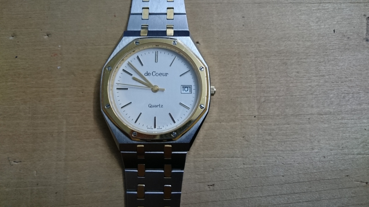

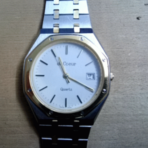

Подскажите пожалуйста, кварцевый механизм Harley Ronda 3775 во время перещелкивания даты заклинивают, прокрутишь вручную - дата переведется и идут дальше. в 12 дня никаких проблем. Батарейка новая Ronda 1,55В. Пробовал ещё одну новую батарейку Maxell. Что это может быть?
С шестеренками думаю все нормально, раз все остальное время идут без проблем.

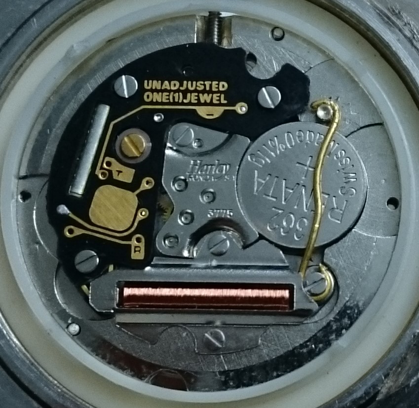

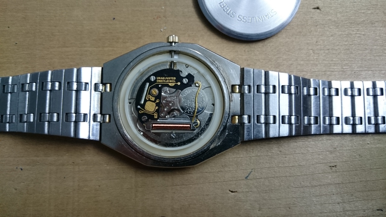

И дата в окошке наполовину застревает. Первая фотка gif на ней видно как дергается СС.

В лучшем случае нужен банальный репассаж, механизм совсем не новый.
