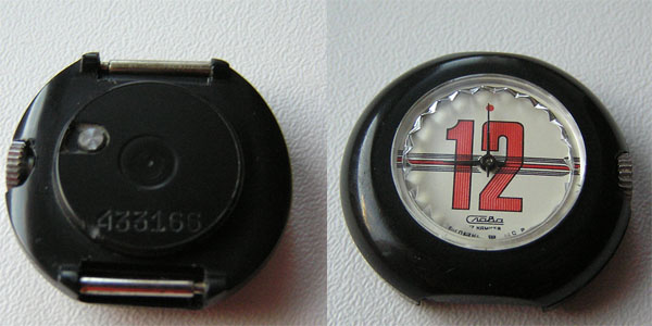

В СССР было много деградаций/подъёмов уровня качества: вводились Гос. Знак качества, позже - Госприёмка, на закате СССР писали на некоторых товарах Hi Fi... Понятно, с приближением к 1991 г. ниже становилось качество. У меня хранятся курьёзные часы Слава, как я называю их, "имени поэмы А. Блока "Двенадцать"". Это обычные женские часы в пластмассовом корпусе, качество, кстати, у них вполне приличное. Функциональность - как видно на фото.
Примечательно в этих часах то, что они как бы одноразовые. Я до сих пор не понял, как они извлекаются из этого пластмассового корпуса. Возможно, надо вытащить стекло, снять стрелки, циферблат...
Как "извлечь ключ", пока не понял. Есть некая металлическая пимпочка, она защищает отверстие аккурат над загадочным винтиком. А никак не "ось фиксатора ключа", на которую надо нажать, чтобы извлечь ключ.
Может, если отвинтить винтик, появится возможность снять циферблат? Не знаю, не отвинчивал...
Фото прилагаю.

Сообщение от Dzmitry Посмотреть сообщение
Фото прилагаю.
Может быть попробовать аккуратненько отвинтить этот винтик (в крайнем случае завинтите обратно ). Может быть правда, это поможет извлечь заводной вал и тогда достаточно будет только снять стекло, чтобы достать механизм ?
Снимаете стекло, снимаете "пимпочку", потом надо ослабить винт и нажимая на него отверткой, вытащить вал. Потом механизм.
Это Слава 1601.

Сообщение от Anton5 Посмотреть сообщение
Спасибо! Действительно, с изюминкой модель, всё продумано! Была мысль, удержала меня от вывинчивания винта: "а ну как отвинчу, как доставать его, попади он в корпус, если не достану механизм?"
