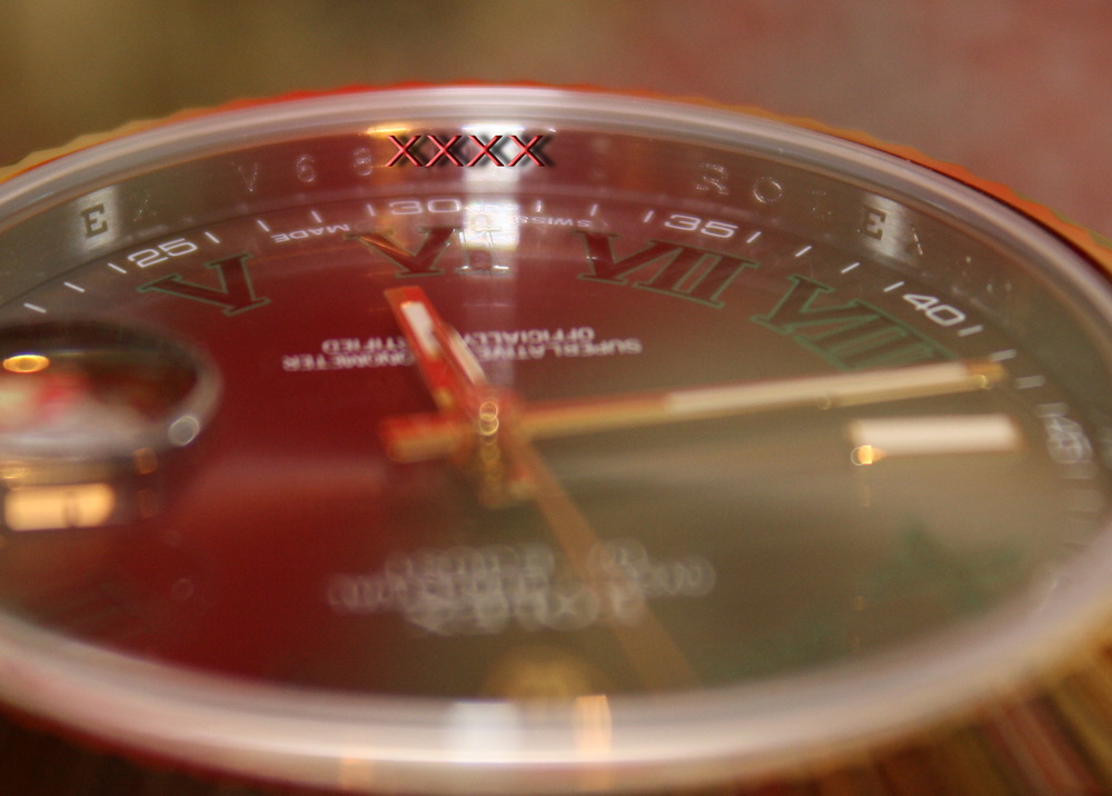

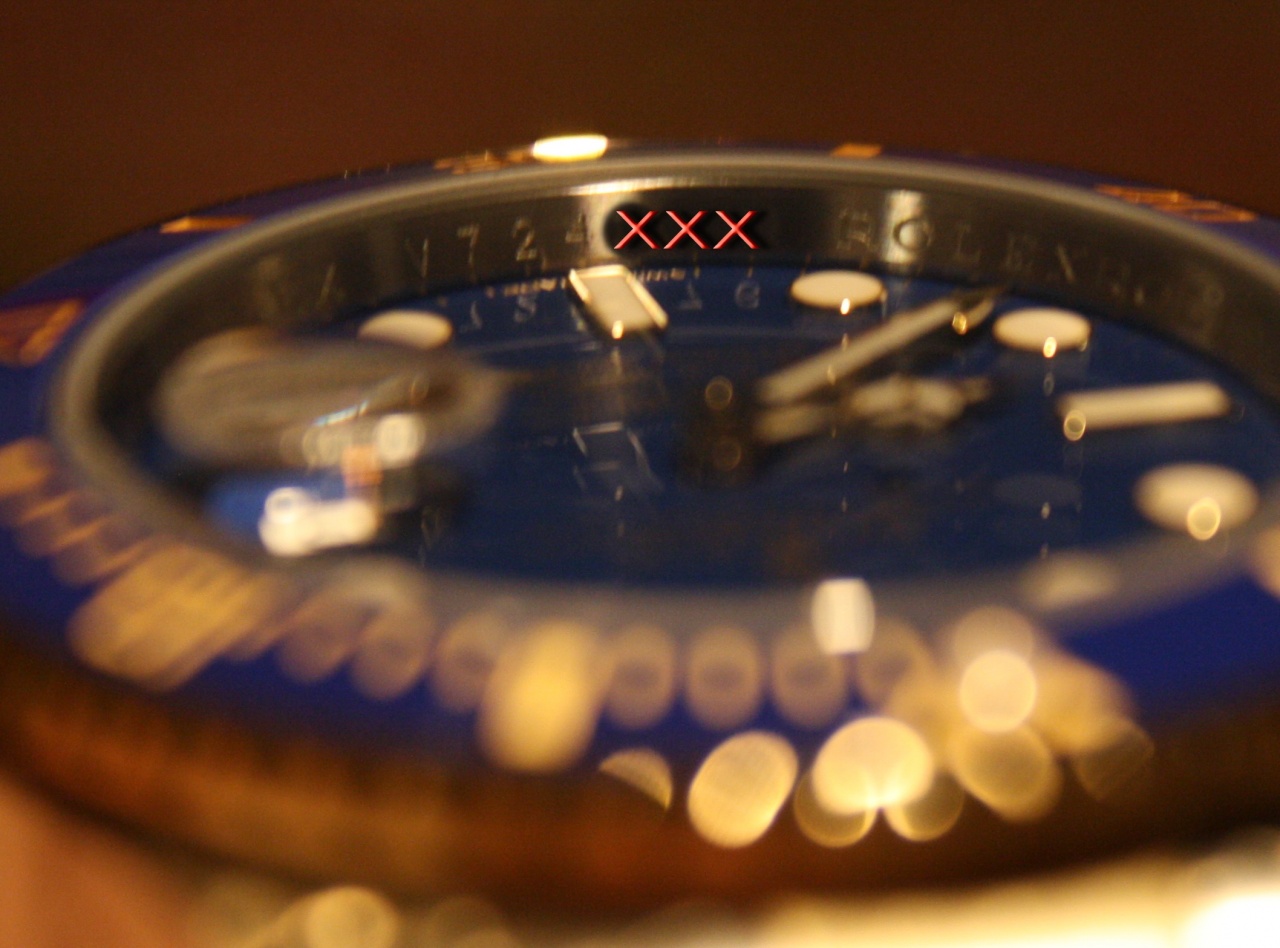

Сообщение от jaguar253 Посмотреть сообщение
только в Ролекс мне сказали так: "Номер ставится с внутренней стороны часов, вы приходите в сервиcный центр, держа в руке карточку с серийным номером и просите, чтобы при вас вам их открыли и сказали, что там написано, и если вам говорят номер, соответствующий тому, что вы видите в карте, значит вы- счастливый обладатель оригинальных часов" Единственное, что меня смутило в Ролекс- в отличие от остальных марок(где на задней крышке есть номер, который вам пишут от руки в паспорте) на задней крышке нет вообще НИЧЕГО, сплошной металл, НО, зато они торжественно клянутся, что серийный номер будет внутри(чего, в магазине я проверить не мог!)
все много проще - достаточно внимательно посмотреть под стекло
Название: Serial Number_01.jpg
ID:	62121   Нажмите на изображение для увеличения
Название: Serial Number_02.jpg
Эти 3 пользователей сказали Спасибо! LuxuryPoint за это сообщение:
alnivanov (19.08.2010), doncha81 (19.08.2010), ivanko (16.02.2011)
Старый 19.08.2010, 19:08
Аватар для Akira
Akira Akira вне форума
Регистрация: 22.06.2007
Адрес: London
Сообщений: 2,312
Сказал(а) спасибо: 811
Поблагодарили 4,589 раз(а) в 646 сообщениях
Серийник никогда не ставится на крышке изнутри, это бред. Как и не ставится на корпусе ИЗНУТРИ.
Серийник ставится на внутреннем безеле, изнутри под стеклом на 6 и тот же серийник стоит на 6 под браслетом. Вот так просто.
Задняя крышка сервисом Ролекс воспринимается как обычная поставляющая, которая должна быть способна замененой в любой момент, и соостветственно никакой оригинальности и аутентичности не несет. На ней действительно стоят номера, но это номера сборки, с нацарапаными сериями и датами, в которых мало кто чего понимает
