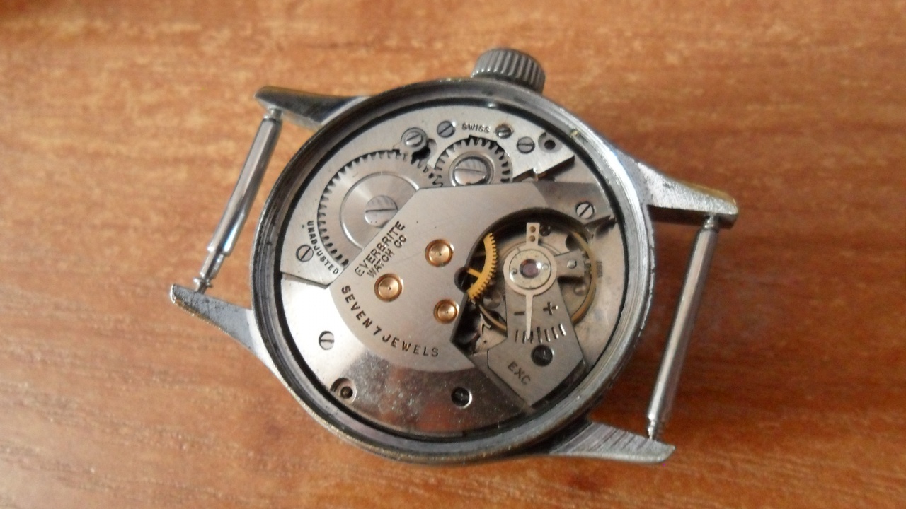

Всем доброго времени суток, хотелось бы побольше узнать об этом производителе и примерную дату выпуска.

Everbrite не производили механизмы. Эта компания, судя по всему, была ритейлером.
В сети можно найти фото механизмов, подписанные Everbrite Watch Co, однако, являющиеся эбошами производителей из разных стран.
На вашем же фото AS 1294. Дата выпуска - 50е

Внешне очень похож, но вроде как было две версии механизма AS 1294 - на 15 и на 17 камней, в этом же их только 7.

но вроде как было две версии этого механизма - на 15 и на 17 камней, в этом же их только 7.
Почему вы решили, что было только 2 версии? В технической документации об этом ничего не сказано. Более того, калибр выпускался с ангренажными мостами разных форм.
А может быть, это специальная версия для Everbrite

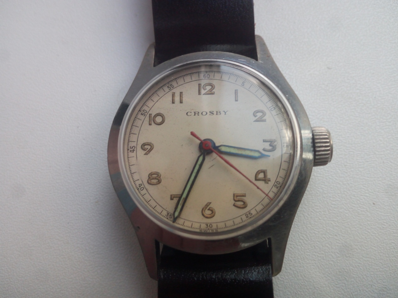

P.S. Кстати, цифер тоже покажите, пожалуйста

Вот тема по ним: http://forum.watch.ru/showthread.php?t=451617

Что за циферки выбиты под балансом? 1287? Если да - это AS 1287, почти тот же 1294, только на 1''' меньше диаметром.

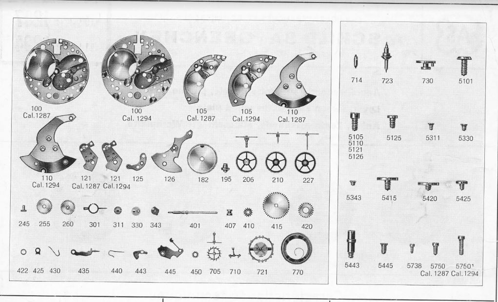

Точно Не разглядел цифры сразу, а баланс больше похож на 1294 (см картинку ниже)
почти тот же 1294,
Не почти, а именно тот же, только, как вы заметили, меньше диаметром (соответственно, некоторые детали чуть меньше)
На тех экземплярах, что были у меня, номер калибра был выбит с другой стороны, причем одновременно значилось 1287 и 1294

Есть инфа по этому калибру, на этом ресурсе он датирован концом 40-х годов. Остаётся открытым вопрос о несоответствии количества камней.

На фото камни заменены латунными втулками, поэтому и не соответствие.
