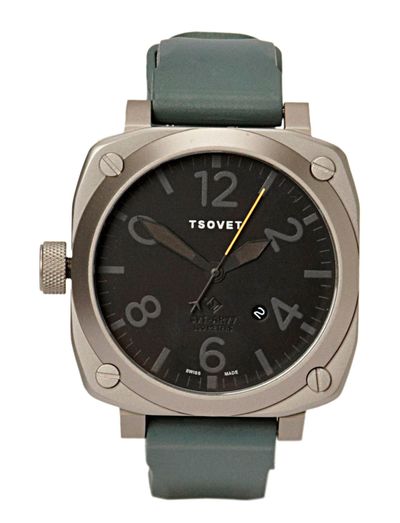

Добрый день!
Подскажите как заменить ремень на часах Tsovet SVT-AR77?
Ремень сидит на винтах ( на картинке видно), винты сидят намертво, сверх усилий прилагать не хочется, так как винты как будто декоротивные, царапаются.

Если шлиц только с одной стороны на шпильке, то откручивается обычной часовой отвёрткой с подходящим жалом. По типу панераев.
Если шлицы с двух сторон, то нужно с двух сторон одинаковыми отвёртками откручивать.
Но это могут быть декоративные винты. Попробуйте подлезть с оборотной стороны ремня и посмотреть, может там обычная шпилька пружинная стоит. То снимать как и у обычных часов, шпилькосъёмником.

Нет, там не пружинная шпилька, может винты на клею сидят? так бывает?

Бывает сидят на клею! Попробуйте с небольшим усилием раскрутить!
