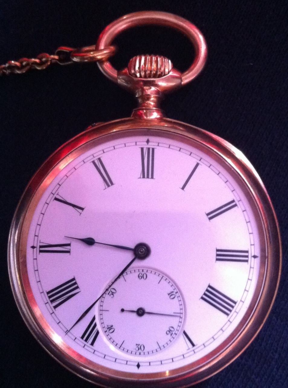

18к 750.при заводе механизма крутятся все стрелки
Редкие или нет.Всем заранее благодарен

Размер какой?

48 мм

Ну, имя мастера там написано Alexis Favre. В XIX веке был такой высокий часовой чин в Женеве. В некрологе это отражено.
Моя оценка этого экземпляра порядка 1000-1500 долларов. Как повезет.

не редкие, но дорогие.

Сообщение от evg5714 Посмотреть сообщение
анкерное колесо наверно сломано.откройте крышечку что б весь механизм было видно....

Сообщение от аалександр Посмотреть сообщение
Скорее анкерная вилка. Когда палеты выскакивают, как раз такой эффект.

Сообщение от mcr59 Посмотреть сообщение
С одной стороны вилки нет камня
