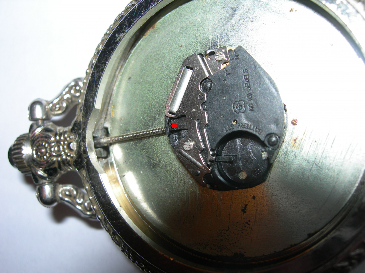

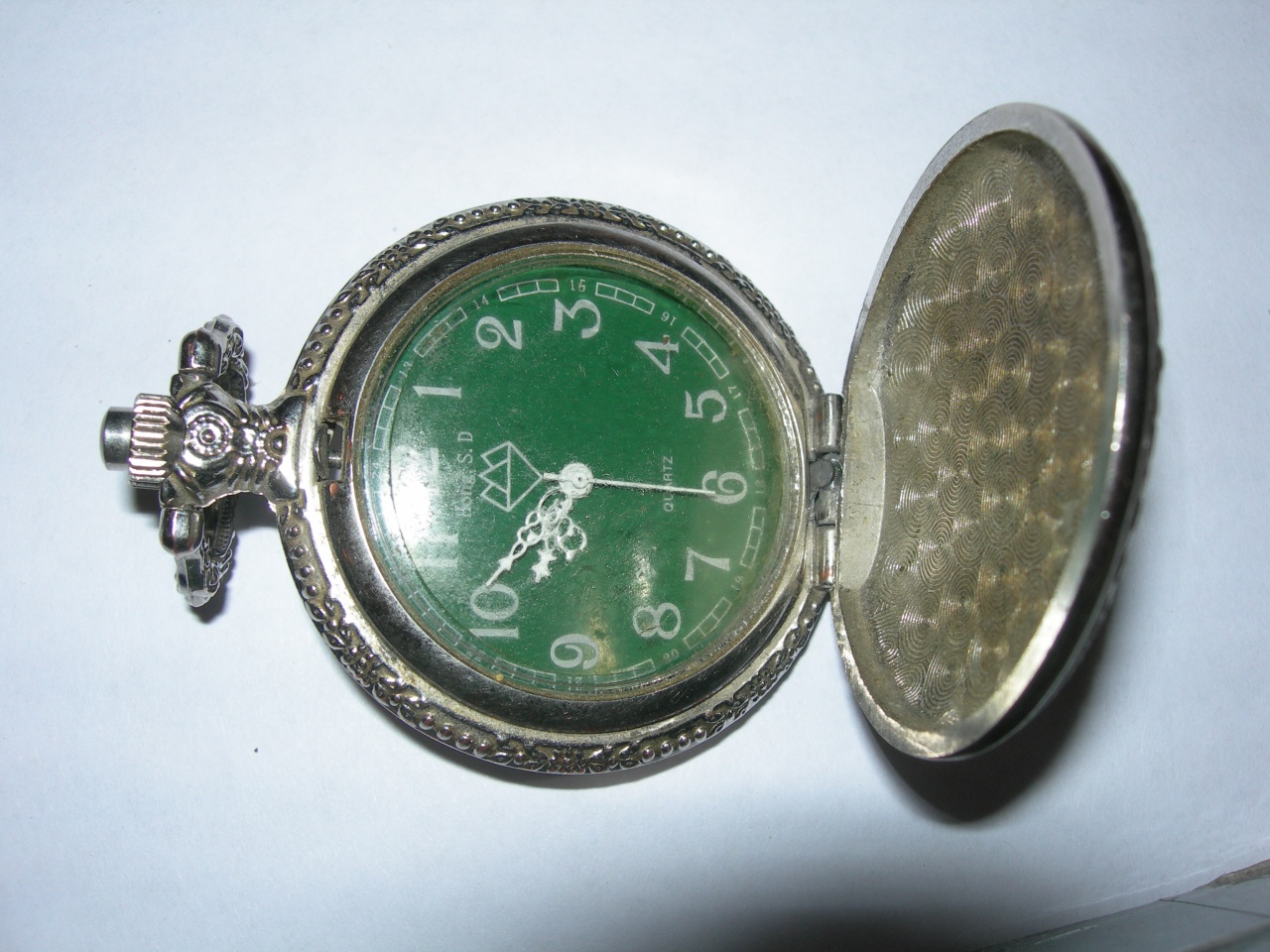

Подскажите пожалуйста, как разобрать такой вот механизм.
Хочу стекло от пыли почистить, а как вытаскивается вал для перевода стрелок не могу понять.
Понимаю, что мусор, но попросили почистить.
Да и вот еще, не подскажите, что можно сделать с таким механизмом при обслуживании?
Я имею в виду чистку - смазку. Или ничего не надо?

Место нажима я обозначил красной точкой- там ещё небольшое углубление есть. Очень осторожно, можно тупой иглой, нажимаете, одновременно вытягиваете заводной вал.
Относительно обслуживания- это одноразовый механизм, если проблема с колёсной системой, то механизм просто на замену.

Понял, спасибо, все получилось.
