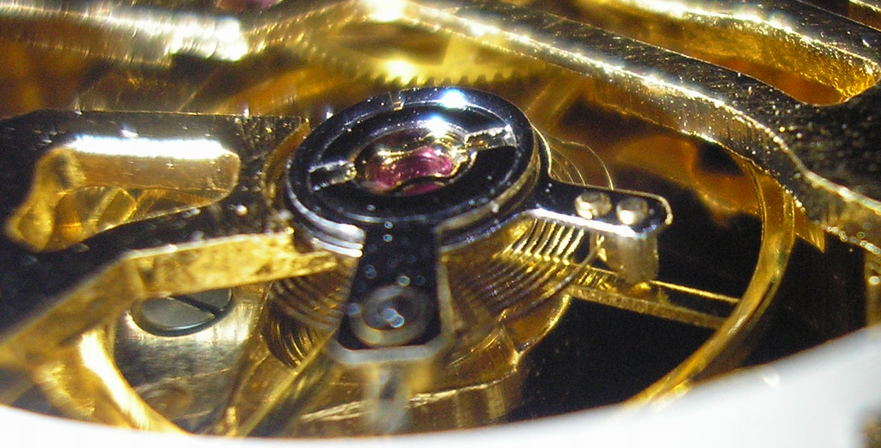

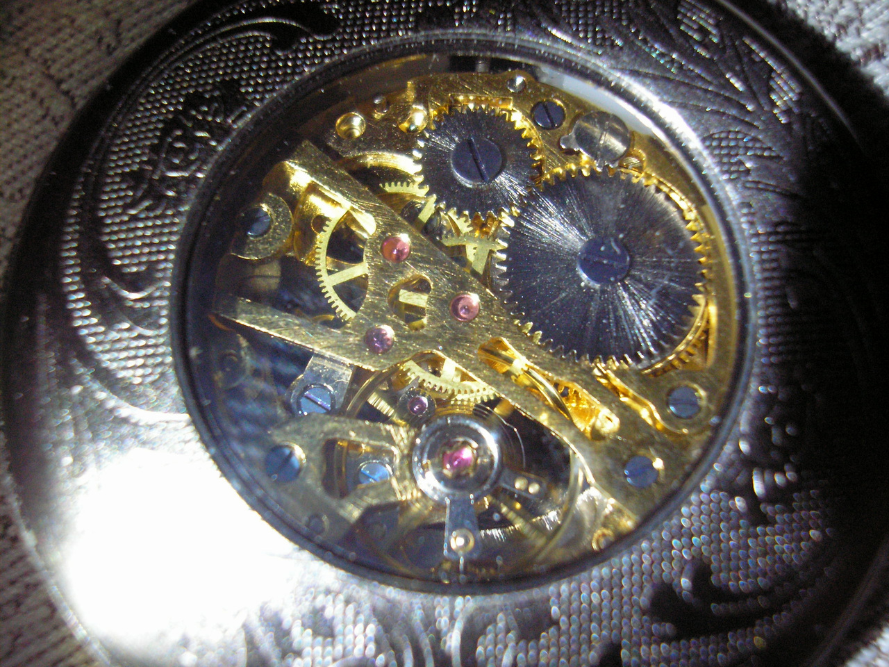

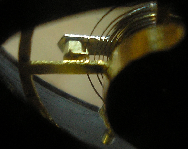

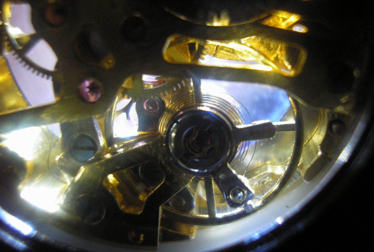

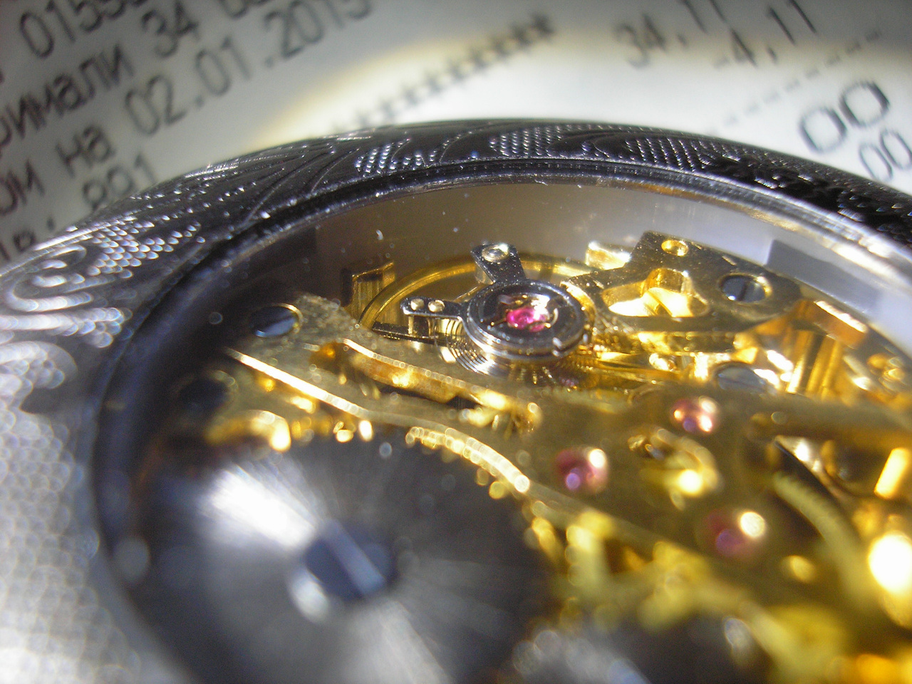

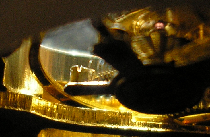

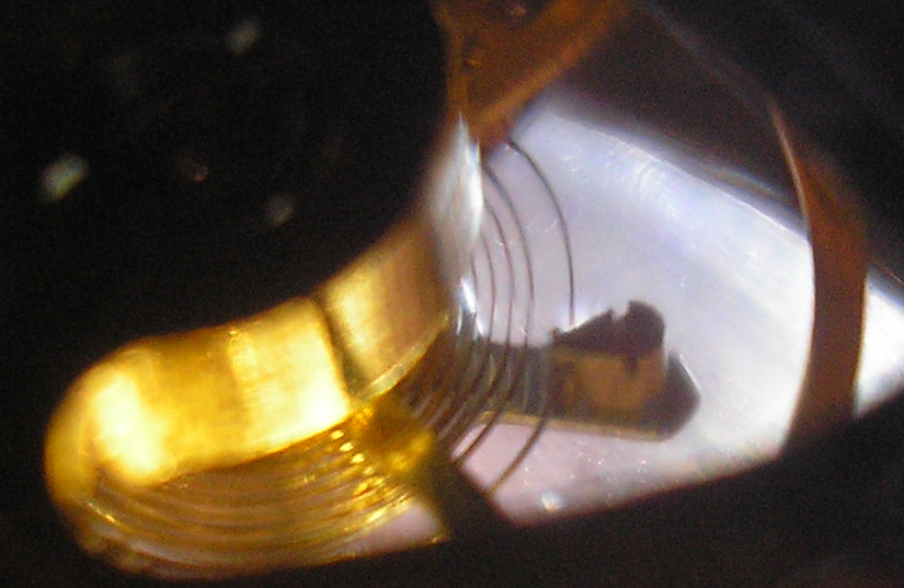

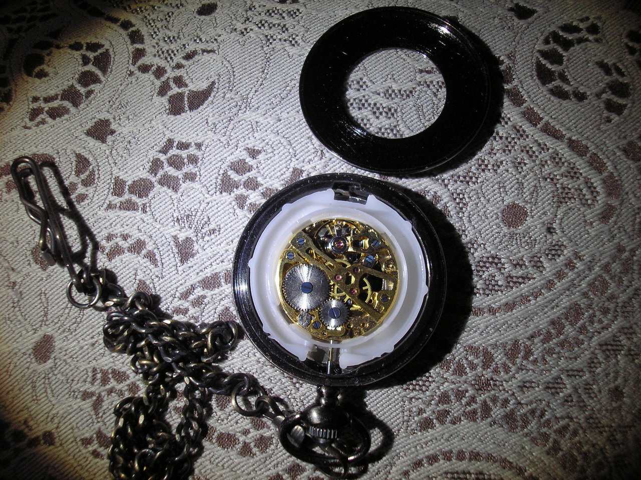

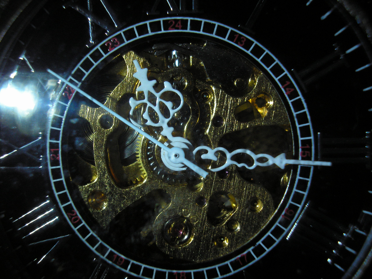

Добрый день.
У меня к Вам такой вот каверзный но заурядный вопрос. "Что за Часы это?"
Хотя это скорее всего не вопрос а загадка, потому как отгадку я сам то знаю...
Но может что то полезное Вы мне ответите, поскольку спрашиваю я не просто так, мне нужно понять почему они идут с "нестабильным опережением". Суточный ход в положении Вверх циферблатом примерно +80сек/сутки. Вниз циферблатом +24-118сек/сутки. Вертикальный подвес +45-50сек/сутки.(многократные тесты вдали от магнитных полей при разных уровнях завода).
Вроде бы начитался информации, и решил подвинуть градусник, попробовать, но оказалось что конструкция штифтов градусника и их замка мне неизвестна. Я сделал как смог несколько фото градусника. Думаю Вы сможете мне подсказать нужно ли открывать замок градусника, или как это сделать... Инструмента у меня почти никакого, проворачивать градусник собираюсь зубочисткой, уверен что не зацеплю спираль...
Но в общем, если и сломаю что то, не сильно расстроюсь, стоимость часов 55 буханок хлеба (220грн). Нигде Никаких номеров, гравировок, знаков или символов. Китайцы умеют оставаться незаметными ))
На стекле даже есть пленочка, как на экране телефона, но даже сам продавец о ней не знал...
Вот они
До того как опубликовал свой первый пост, успел порегулировать часы и сделать новые тесты, а потому написал и второй пост сразу.
(инета не было).
//После регулировки сдвигом градусника не примерно 0,3 мм, Сделал несколько тестов, Принцип такой, завожу на примерно 16 оборотов, это примерно 1 сутки, и сравниваю с эталоном каждые 3-4 часа, получатся что в течении каждого периода часы то отстают вначале, то спешат под конец суток, и если брать значение за какой то период то кажется что часы идут плюс-минус 30-60 сек в сутки (НЕзависимо от положения часов, НО зависимо от степени взвода пружины), а если посмотреть на часы через 25 часов, то все эти отставания и опережения фактически уравнивают друг друга. И суммарная разница составляет всего плюс 3-4 секунды в сутки.
ТО есть если бы я не занимался фигней, и не сравнивал значения так часто то я бы так и не узнал что часы так странно ходят...
Я конечно понимаю, что вероятно это не есть правильная работа часов, но меня устраивает такая работа, ведь благодаря тому что это скелетон, за пару часов до остановки я могу визуально наблюдать что заряд пружины на исходе, и завожу её именно за час (плюс-минус 10 минут) до остановки, и четко на сутки (плюс-минус 1,5 часа), примерно в одно и то же время дня по уставу ))
Напрягает меня тот факт что я не могу увидеть игру волоска, мне для этого нужна высокоскоростная камера с возможностью макросъемки ))
Волосок по моему прижат к одному штифту постоянно, поскольку он не двигается за градусником, или я этого не замечаю.
Почему то мне кажется что там нет никакой игры, и по моему тот факт что регулировка градусника на такой малый угол дает такое большое изменение, подтверждает мою теорию...

Сообщение от Anatoliy dp Посмотреть сообщение
Что решили в теме отметится?
Старый 12.01.2015, 13:33
Аватар для Kuzma8246
Регистрация: 29.10.2012
Адрес: Россия, Краснодар
Сообщений: 14,429
Сказал(а) спасибо: 13,479
Поблагодарили 10,804 раз(а) в 5,910 сообщениях
"Что за Часы это?"
Очередной "Сунь-Хунь-ВЧань"
Вот,если-бы все такими фотами спрашивали-загляденье!
С чего вы решили,что там вообще что-то может регулироваться градусником?Просто смиритесь-это разве погрешность?-118 сек в сутки!

Сообщение от andrei133 Посмотреть сообщение
Ну не зря ж я всё это писал ))
ну и так, похвастаться...
не пропадать же таким фотографиям
Продавец уверял: "-Там японский механизм (в смысле японцы тоже такой выпускают), и мы их уже не первый год возим, и они прям надежные и т.д."
и 14 дней гарантии дал(!), всё ж серьезно
а после того как я начитался всяких статей про часы (до этого я их только ломал), мне показалось что теперь всё в моей власти, и я конечно же смогу их дорегулировать лучше чем китайцы в спешке...

Балансирная пружина от Nivarox небось ?

Столько букв, что даже лень читать — хватит одной фотки меха со следами рашпиля
