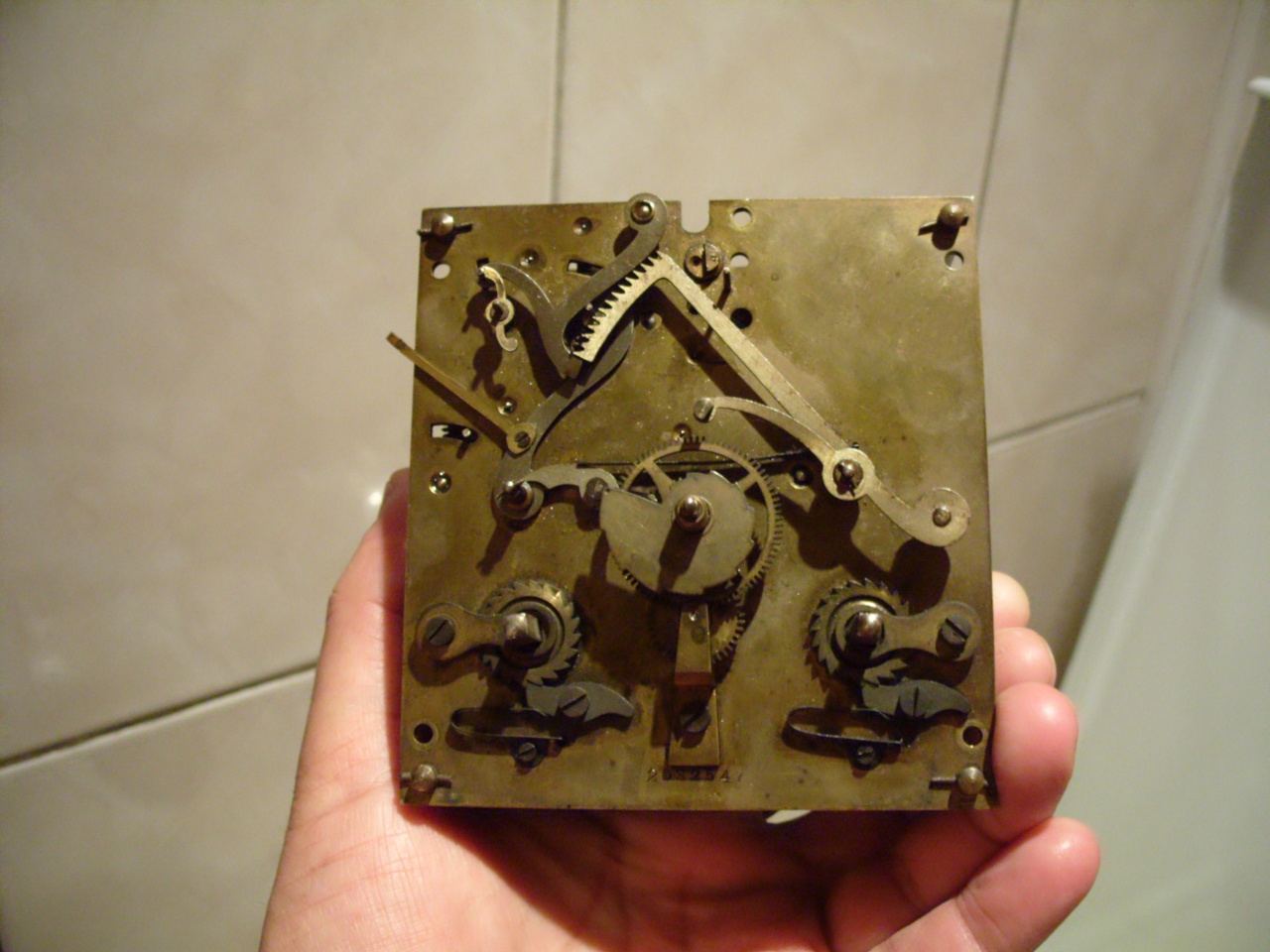

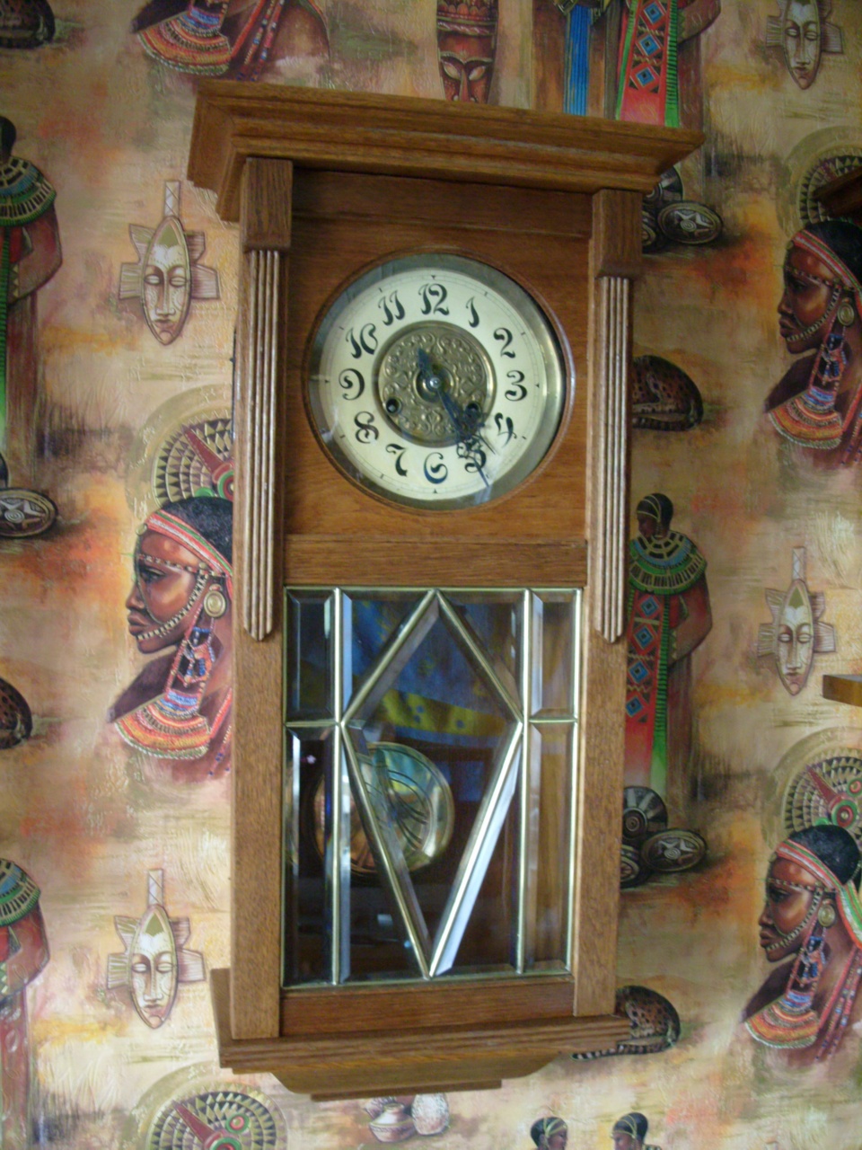

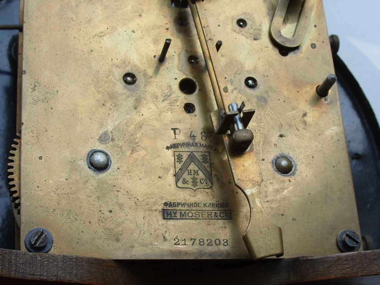

Недавно купил часы настенные с механизмом Г.Беккера и клеймом Г.Мозера. Отсутствовали некоторые детали боя. Пришлось искать такой механизм. Люди добрые сказали, что это Беккер. Купил в Польше механизм в очень хорошем состоянии. Теперь не знаю: поставить родного Беккера или разобрать Беккера и собрать мех. Мозера. По идее с клеймом Мозера реже мех?!
На мехе Г.Беккера № 2032547. Неужели столько много механизмов было собрано такого типа? Если так, то почему они такие редкие? В России вообще нет, в Польше долго искали. И не дешево пришлось брать. И какого года этот мех Беккера?
Буду признателен за помощь и подсказки.
С уважением,Юрий.

Конечно нужно восстанавливать Мозера. Знающий человек сразу увидит что это Беккер, а вот клеймо Мозера говорит о том. что был эксклюзивный заказ только для Генри нашего Мозера.

Но и Беккера мех хороший. Все притерлось за много лет хорошо. Какого года Беккер не знаете?
Добрый вечер.
Знаем.
1908 год.
У Беккера была сквозная нумерация.
Т.е. они нумеровали ВСЕ механизмы подряд, а не только такого типа.
Правда были исключения, но к данному механизму они не относятся.
Почему в Польше долго искали?
Там это совсем не проблема.
Может быть не там искали?
Не дёшево это сколько примерно?

за 4500 руб. обошлись. Это не дешево для Польши. Такие механизмы там редко сейчас встречаются. Мех Г.Б. с цельными платами (без вырезов) с надписью Силесия купить легко и не дорого, около 1,5-2,5 т.руб. А таких мехов нет.

Я бы сделал недостающие детали по образцу имеющихся и восстановил оба механизма. Бой у четвертных ОЧЗ в своё время оживил именно так (пришлось делать гребёнку и три рычага).

Вообще все механизмы и часы Г.Беккера там стоят дороже, чем Юнганс, Мауте, Дуфа, Хау.
Было бы идеально сделать зап.части. Разбирать мех просто жалко, хотя для этого и брал. В Омске сложно с ремонтом и изготовлением зап.частей.
Говорили мне много раз, что в Москве есть ВОЛШЕБНИК Герман, который хоть что сделает, хоть ось к карманным часам.
