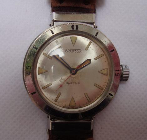

Уважаемые знатоки! Имеется семилетняя Amfibia Red Sea 040692 на мехе 2415.02. При ручном заводе люфтит цифер. При этом имеется зазор между цифером и распорочным кольцом. Вынимал ЗГ, цифер прилегает плотно, вставляю ЗГ обратно, цифер чуток отходит. Пробовал также немного ослабить два винта, которые держат удерживающий мех пластик, не помогает.
Вопрос: возможно, у кого-то имеется похожий опыт и способ решения. Также приветствуются рац.предложения, теоретические способы решения данной проблемы. Спасибо!

У меня так было, убирал зазор между корпусом и проставочным кольцом с помощью бумаги.

Бумагу вокруг кольца?

Сначала добиться равномерного зазора. Со стороны 9 под кольцо положить бумагу, а затем под циферблат, чтобы приподнять его. А так лучше поменять пластиковое кольцо.
А когда заводная головка закручена щель у циферблата есть? В момент закручивания щель изменяется? Может вообще вал погнутый.

Ситуация следующая: когда заводная головка полностью вынута из меха, тогда цифер нормально ложится без зазоров. Когда ЗГ в мехе в любом положении (завернута, для завода или перевода стрелок) то появляется щель. Как распознать что вал погнут?

В теории, если погнутый вал, то при повороте заводной головки изменялся бы и зазор. А возможно дело и не в пластиковом проставочном кольце. Винты крепления механизма к пластиковому кольцу закручены?. Если глядя на механизм, вставлять заводную головку, механизм будет подниматься вместе с кольцом? Тогда похоже проблема в муфте с резьбой, к которой закручивается заводная головка.

Именно: вставляя ЗГ обратно в мех, мех приподнимается со стороны ЗГ.

Ну значит проблема в муфте с резьбой. Кривая сама или криво просверлено отверстие в ней. Корпус же вроде китайцы делают, они не могли криво просверлить. Остаётся только:
Сообщение от BaJIbDeMap Посмотреть сообщение
Можно не бумагу, что под рукой найдётся.
