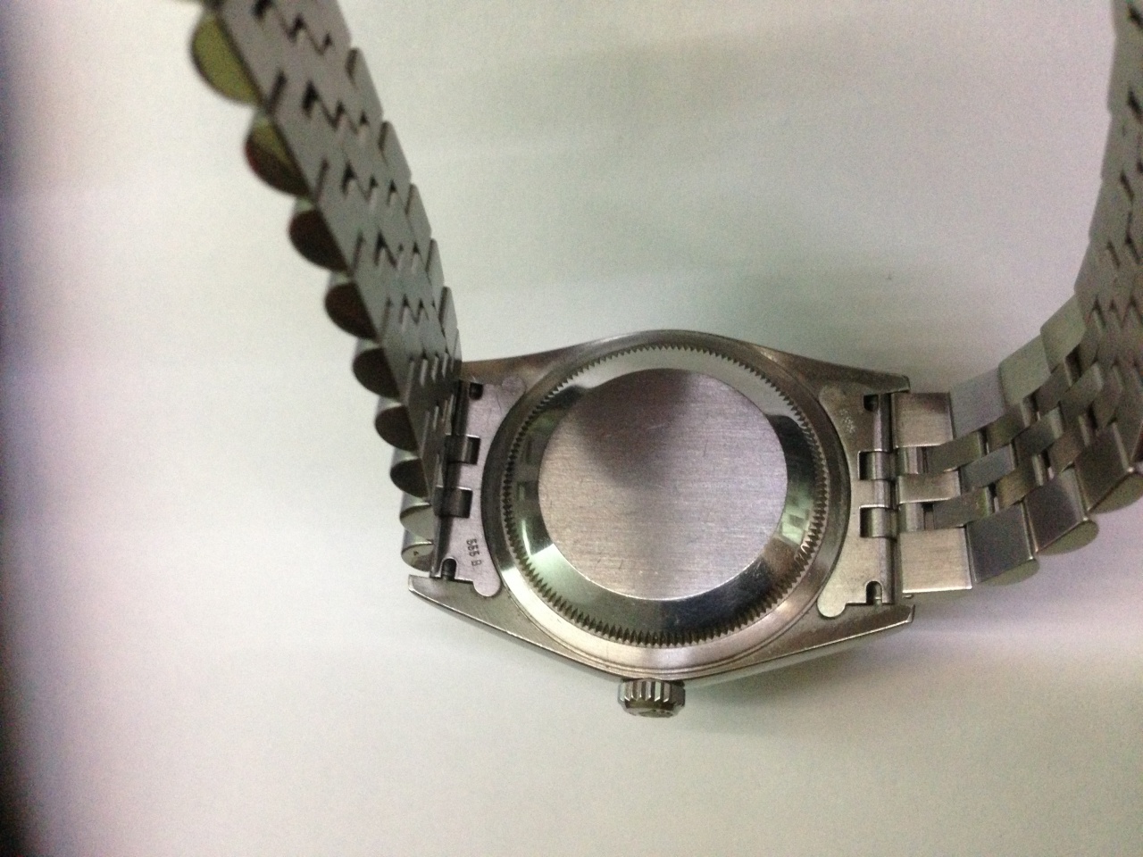

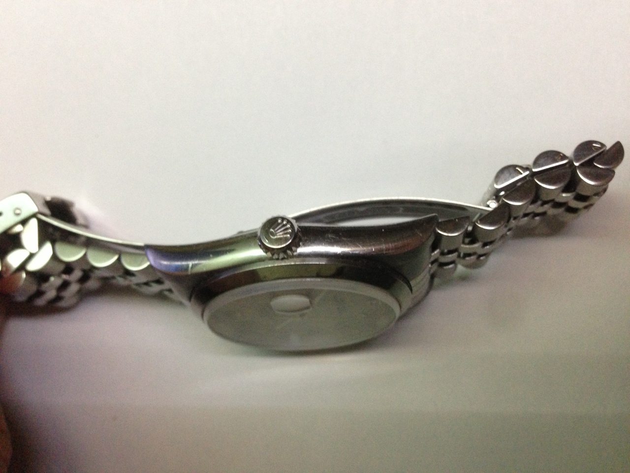

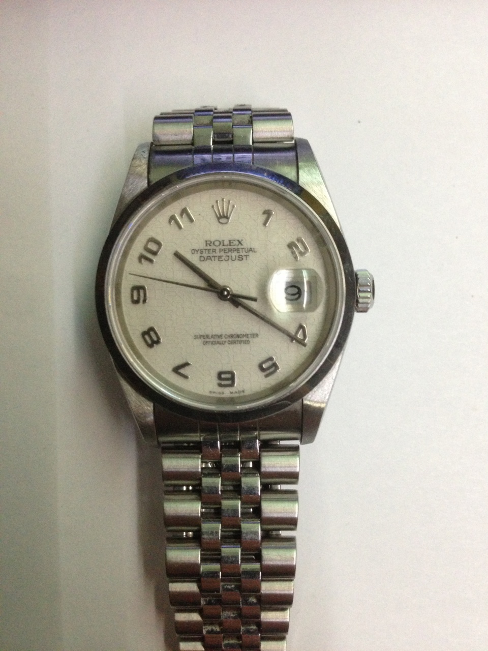

Помогите определить фейк или оригинал. Секундная стрелка идет плавно. Цифры в окне с датой четкие и увеличены вроде как в 2.5 раза. Переключение даты происходит резко на отметке 11.59. При настройке даты, когда происходит переключение цифр едва заметно плавание. Паттерн на циферблате из надписей "rolex" трехмерный. Что бы настроить дату и время, заводную головку сначала приходится немного выкрутить резьбой наружу, после чего она начинает вращаться. Видно на фото. Спасибо за отклик.

все указывает на оригинал - нужно снять браслет и посмотреть реф и номер...
да и движок тоже -

Заранее извиняюсь за глупые вопросы. Но все-таки. Если там номера не будет, значит ли ето что часы фейк? И какую инфу я могу извлечь из етого номера, выпускались ли на самом деле такие часы официально?
а насчет движка вы имеете ввиду где-нибудь в мастерской взглянуть на механизм?
Спасибо

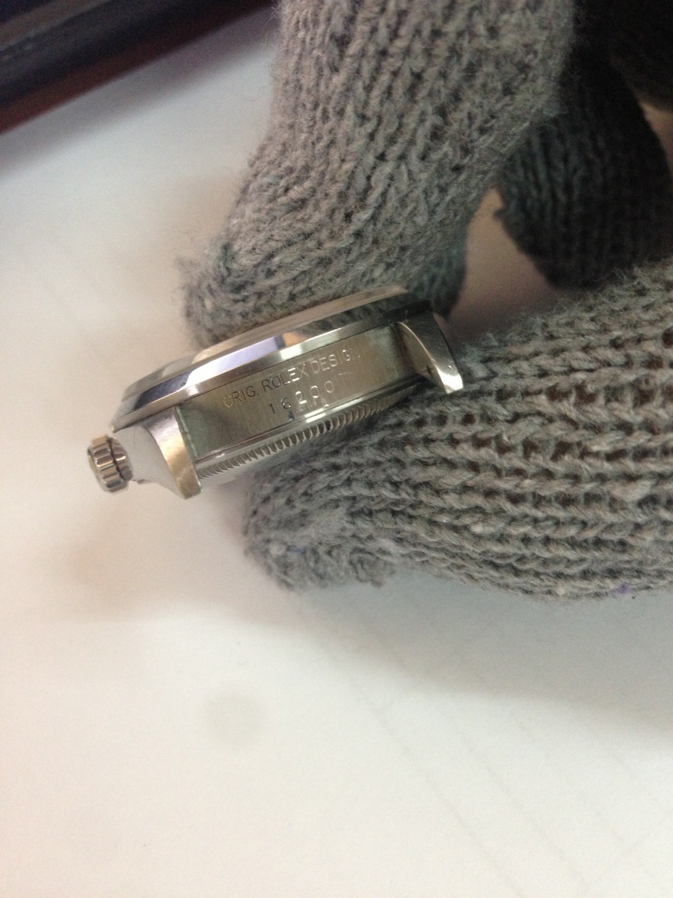

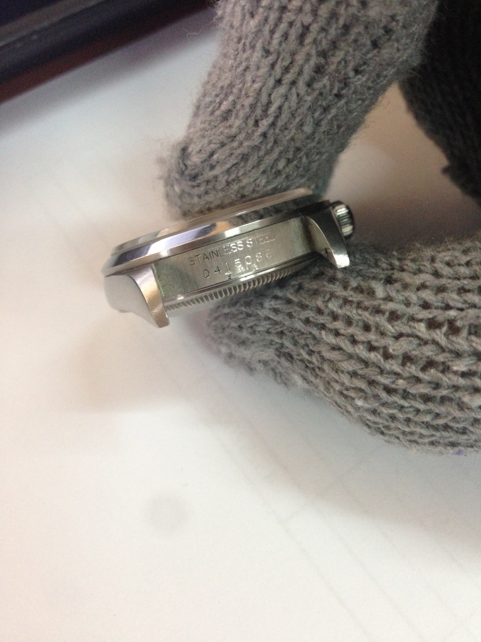

Refference number совпадает с тем что я вижу
162 - Datejust
0 - Polished Bezel
0 - Material Stainless
Serial Number: "D415085" относится к 2005 году выпуска
Цифры и буквы выгравированы четко
Я так понял, что это свидетельствует в пользу аутентичности часов?
И как убедиться, что часы не мутант "корпус родной - калибр иной"?

Крышку заднюю откройте. Ваш Кэп.

Внешне, скорее оригинал, чем нет. Немного смущает качество обработки корпуса между ушами.

Очень похожи на оригинальные.

Напишите, в какую сторону переводится минутная стрелка, и все станет ясно.

ORIG. ROLEX DESIGN ? Разве так должно быть в настоящих?
