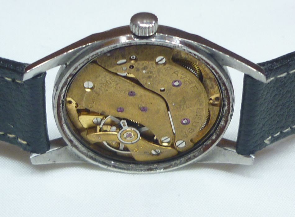

3. почти все Фавры продают из Индии и сотоварищи- ориентация на их рынок была большая. так вот, оттуда очень много часов с влагой (скорее уже ржавчинкой) внутри. не знаю, то ли из-за климата это, то ли еще из-за чего, но факт встречался часто (не только у Фавров наблюдал).

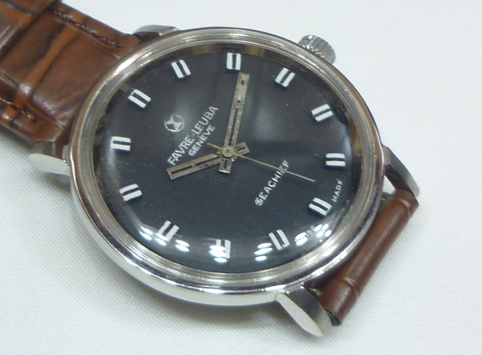

7. стрелки и часовые метки могут быть без люминофора и Вы его врят ли восстоновите. может быть и восстановлен, но тоже надо смотреть на качество проведенной работы.

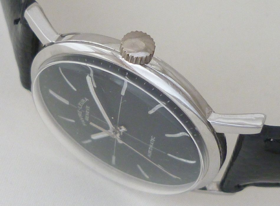

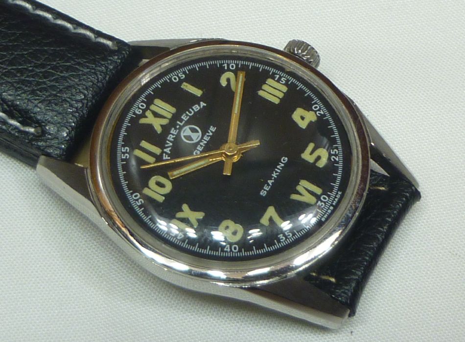

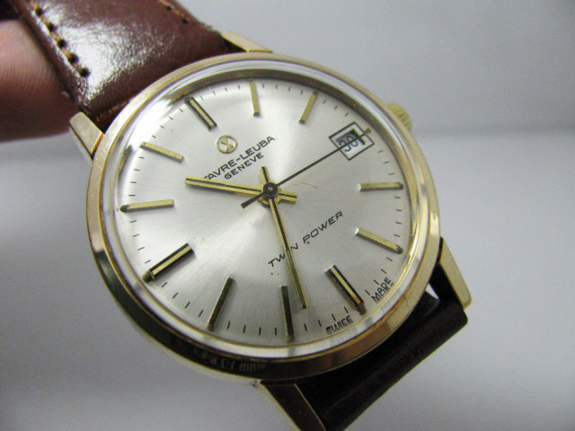

вот пример более-менее хорошего состояния:

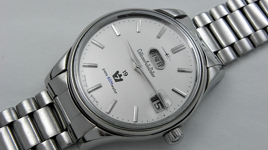

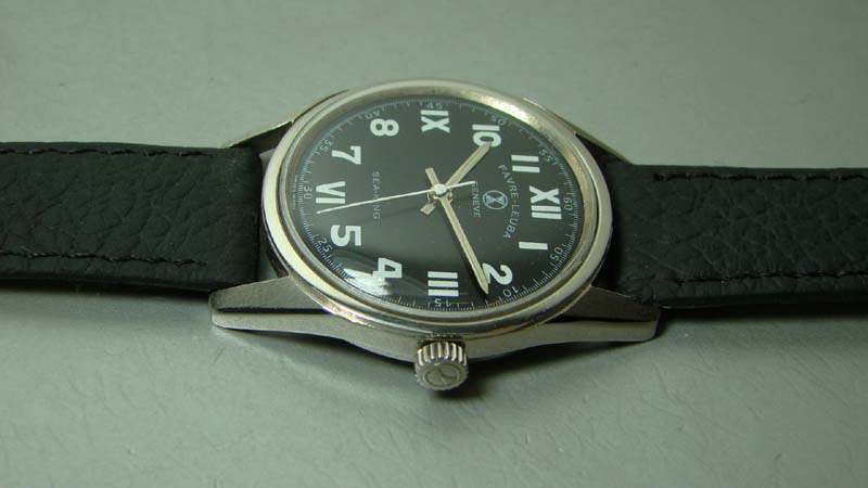

ПС: а есть и Японский винтаж. это песня! но и стоят они от 200$.
вот, например:
