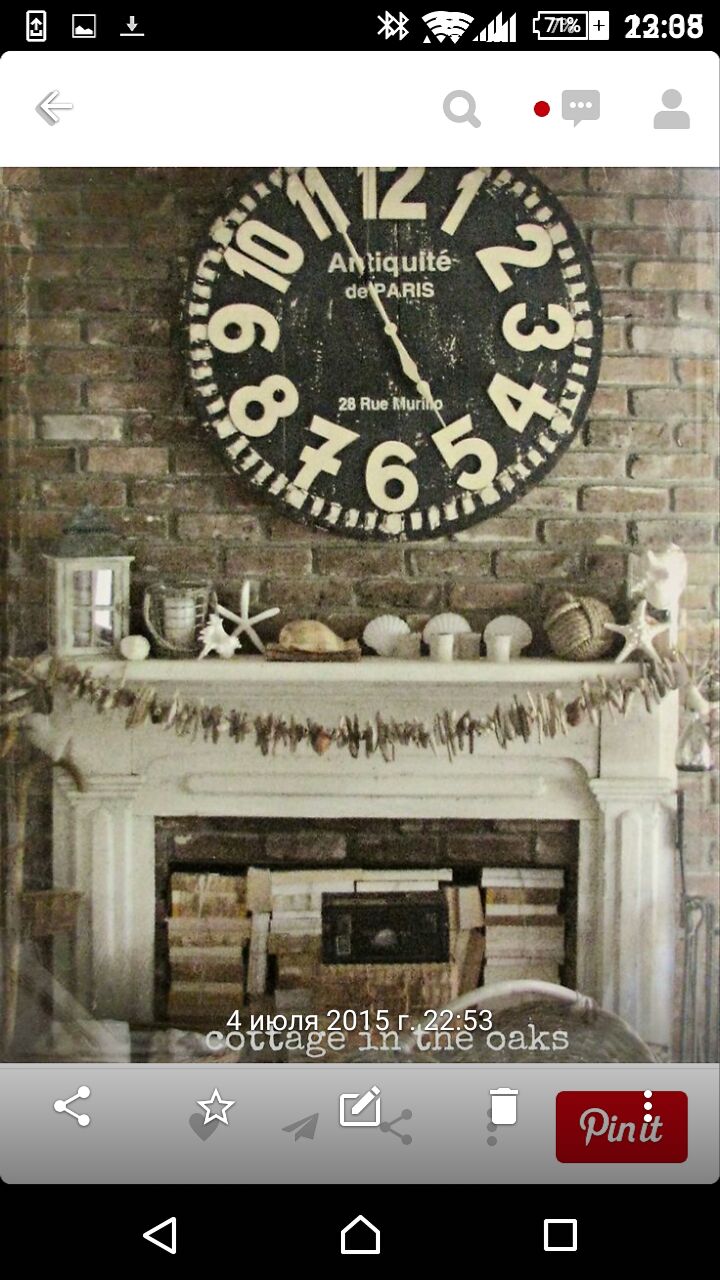

Маятник и гири мне кажется наоборот придадут необычность часам. Я думаю сначала найти механизм, потом под него, под маятник, гири , под его конструкцию думать над окончательным дизайном циферблата.
На счет французских Вы правы Олег, как раз такие она и увидела изначально)
Вот то же самое, только цифры римские, цифер каркасный.

Трудно решаемая проблема: "Часы механические скелетон большого размера над фальшкамином". Ключевое слово, видимо, здесь СКЕЛЕТОН, тоесть открытый механизм, который виден в деталях. Не понимаю, как эту задачу можно решить с помощью механизма напольных ОЧЗ. Да, есть маятниковые настенные скелетоны: http://www.ebay.co.uk/itm/Wall-clock...-/141840338895 или Hermle с гиревым приводом, но механизм для Вас слишком маленький (диаметр циферблата около 15 см):
http://www.ebay.com/itm/German-Herml...8AAOSwfZ1WYuZb
Я вижу тут единственный реальный путь -- обращаться к механизмам из фанеры, что, видимо, не входит в ваши планы. Но в противном случае, мне кажется, это будет не вполне скелетон, а пародия на него. Поэтому я бы не стал городить огород, а удовлетворился бы кварцевым механизмом, как Вам уже советовали, например, HOWARD MILLER, благо с ними нет никаких проблем на Ebay: https://www.google.ru/search?q=HOWAR...HQkpCjUQsAQIEw
P.S. Кстати скелетоны из фанеры сегодня изготовляют многие фирмы, в том числе и в виде конструктора: https://www.youtube.com/watch?v=Bf8q6z4oIyo
Чтобы в этом убедиться, достаточно в поисковике набрать "large wooden skeleton clock", "wooden gear clock", "механизм часов из фанеры", "youtube механизм часов из фанеры" и т.д. Главное, не погружаться в эту тему слишком глубоко, а то может появиться опрометчивое желание заняться изготовлением подобных механизмов самому.
