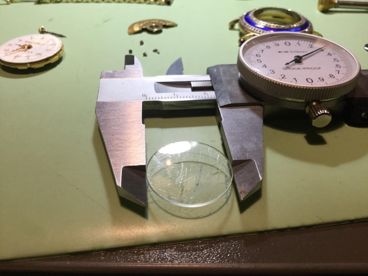

Нужно заменить стекло. Замерил - 22.3 мм
Просят поставить сапфир, а он только 22 мм или 22.5 мм
Вот как быть: ставим меньше на клей или больше с расточкой корпуса?
Или лучше взять 22 мм и прокладку 0.15 мм?
Старое стояло, кстати, запрессованным без прокладки. Минеральное незакаленное.
Вроде вариант №3 лучший, но вот где прокладку взять такую...?

В Rus-Pa-Rt брал
Растачивать корпус не вариант вообще

Сообщение от Anth Посмотреть сообщение
Привет!
Скорее было вклеено! Нельзя запрессовать в металл!
Замерьте хорошенько посадочное место. И тогда уже можно принимать решение.
Для Часов ,в которых стояло такоестекло, вполне допустимо и проще вклеить.

Сообщение от Odissey Посмотреть сообщение
Привет!
При этом корпус - золото и весь в брюлах))
Да понятно, ювелиры - это ювелиры.. но клея там не было. думаю, обтачивали стекло до момента «впритирку».

сделать 21.8 или 21.9 и в прокладку

Сообщение от ДИМ&КО Посмотреть сообщение
Я нашёл минералку 22.3
Но хочу сапфир. А они 21.5, 22, 22.5
То есть шаг 0.5 мм
Можно взять 21.5 мм + прокладка 0.8 мм = 22.2 мм (по формуле производителя).
Или 22 мм и клеить.
Это из того что в наличии.

можно обточить сапфир до нужного вам размера

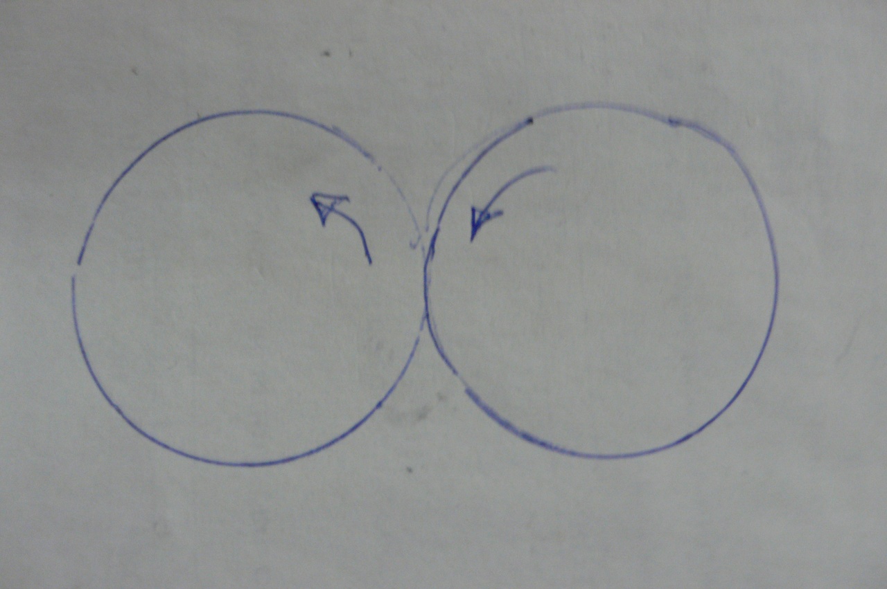

Алмазным диском?я понимаю, что должен вращаться отцентрованный сапфир.

Да все верно, стекло в одну сторону вращается,а алмазный диск в другую и смачивайте водой
