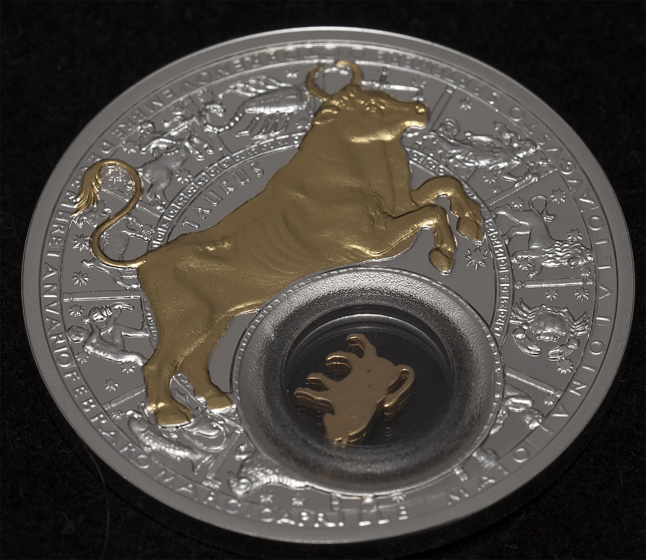

Цель- сделать часы в сатинированном корпусе с моим циферблатом- серебряной монетой, дорогой мне как память.

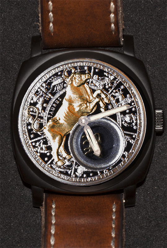

Пластиковый контейнер с золотым тельцом достал, теперь там просто дырка.
У меня сейчас есть Парнисы 46мм, сфотографировал их с одинаковой высоты, прифотошопил к корпусу- вроде сошлись картинки по размерам. Но люди со стороны говорят, что корпус от Памов "не катит" в принципе и черный в частности.

Значит надо купить что-то классическое и со стальным цветом.
Например этот
http://www.ebay.com/itm/P162-Parnis-...item4627d3022b
или этот
http://www.ebay.com/itm/parnis-PILOT...item4ade501e21
или другой.
главное- чтобы можно было поставить мою монету диаметром 41мм. Но вот с толщиной может быть засада- увеличивать длину вала первый выход, но плохой наверное. Второй вариант- сточить обратную сторону на плоском шлифовальном круге до нужной толщины. Но это уже будут заботы часового мастера, я сам в этом не силен. Мне мастеру нужно принести корпус и все детали, чтобы они могли быть состыкованы все.
Плюс калибр- ввиду круглого малого отверстия в монете как думаете, подойдет ли это калибр?
http://www.parnis-shop.com/index.php...roducts_id=563
http://www.ebay.com/itm/151471003310...%3AMEBIDX%3AIT
Для совмещения можно монету немного вращать и расположение заводной головки справа или слева мне не критично.
Или лучше смотреть другой калибр? По надежности сигуллы меня устраивают. По деньгам хотелось бы до 200-250$ на все вписаться.
Вопрос больше не дизайнерского плана, а технического, чтобы была техническая возможность все совместить.

Забыл написать- диаметр монеты 41мм, именно поэтому смотрел корпуса 46-48мм, чтобы попасть в диаметр без обточки монеты. Или это нереально? Нашел информацию, что на корпуса 44 от Парниса идут циферблаты 38мм. А на 47-48мм инфо не нашел. Может кто знает, подойдет ли монета 41мм в корпус 47 без доделок?
Или не париться и купить корпус хоть 44 для большей универсальности часов, чтоб под рубашку влезло. А монету обточить на токарном?

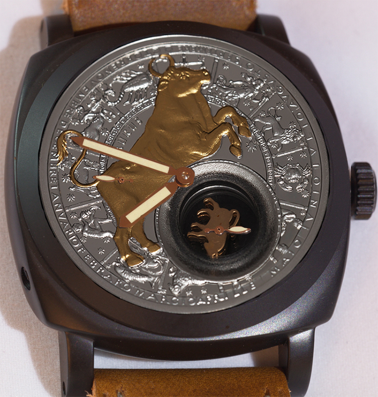

Промежуточный вариант

последний вариант-уже ближе к делу )))
Реально, вся загвоздка в толщине монеты... Если рассматривать из доступных вариантов, то плоская молния, трибы высокие, и стрелки под них найти можно ... если другие мехи, то придется шаманить с трибами, под интересующие стрелки и толщину монеты... Правда, обратитесь к Belkin12, у него все проекты по уму.

Спасибо, буду иметь плоскую Молнию в виду.
Belkin12 дал совет по корпусам, в частности по тому, где последнее фото с заводной головкой сверху. А остальное (мех, стрелки) сказал надо будет смотреть уже по месту. Скорее всего с модифицированием стрелок, увеличив их футоры до необходимой высоты.
