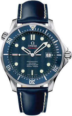

Вы правы. Решил проверить свои же слова на практике и сел в лужу. Расстояние между отверстиями на ремне не так важно -- штырь у современной клипсы один. А вот длина той части, что крепится к шпильке играет существенную роль.
Subaruvod X, сорри, наверняка ввел в заблуждение p.s' ом. Дело в том, что часть без отверстий должна быть длинней, чем другая, с отверстиями. Иначе клипса будет на боку, а не на середине запястья. Так что, любой другой ремень не подойдет к клипсе Omega. Смотрите каучуковый синий, с прострочкой, как на вложении. Если надо будет, помогу с его артикулом.
... Дело в том, что часть без отверстий должна быть длинней, чем другая, с отверстиями. Иначе клипса будет на боку, а не на середине запястья. Так что, любой другой ремень не подойдет к клипсе Omega. Смотрите каучуковый синий, с прострочкой, как на вложении. Если надо будет, помогу с его артикулом.
Теперь и я вспомнил - точно, была такая заморочка. Лечится приобретением двух одинаковых ремней - один из них должен быть лонг, у которого и берём часть без отверстий, у другого - часть с отверстиями.
