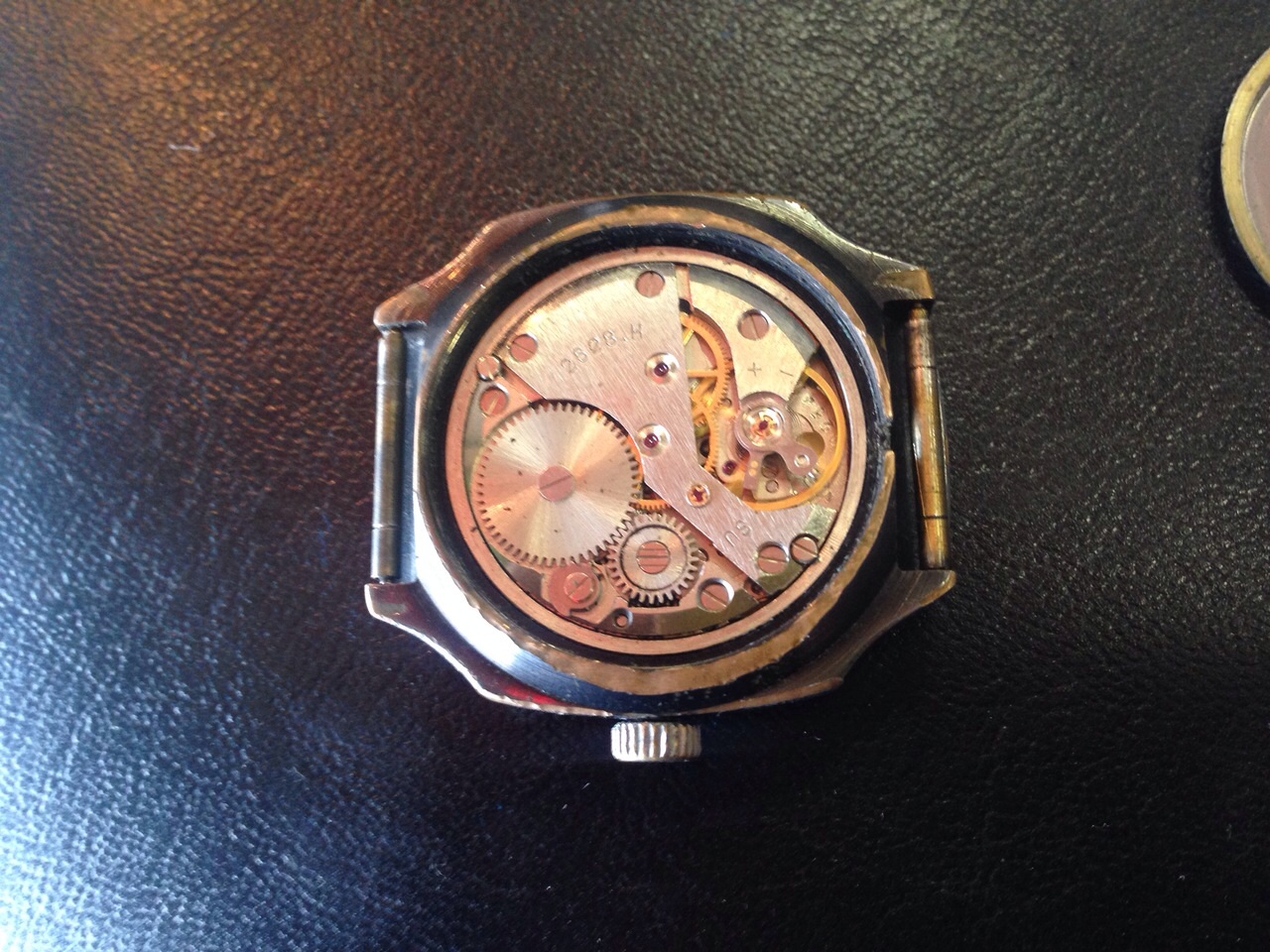

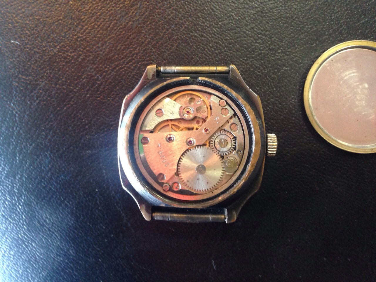

Доброго времени суток!
Помогите пожалуйста с такой вот ракетой!Интересует редкая или нет и по чем такие продаются.Часы на ходу.

Скорее всего это самоделка, но качественная. Механизм не от этих часов.

Циферблат от бочкообразного корпуса, редкий, встречал всего пару раз. Механизм или ангренажный мост не родной. По цене не подскажу.

Мост просто могли поменять, в том числе и на заводе. Все мосты (барабана, ангренажа, баланса) начиная с 2609.НА/НП до 2628Н совместимы между собой.

Самоделка не циферблат, а сами часы. Это корпус под другую машинку и циферблат не отсюда.
Не могли. Все разговоры о бардаке и нехватке чего-либо, не более, как выдумки современных котлетчиков.
Этот корпус 75 года, и машинка с фаской, до 77 года. В те годы вообще не могло быть никаких вариантов, с заменой моста.
И если внимательно посмотрите на фото, то увидите, что минутный и часовой трибы короткие, а секундная стрелка от двухколендарного механизма или от НП.

Скорей всего, это еще заводская котлета. На заводе много часов делалось работниками завода для себя подпольно из того, что могли достать по цехам. Ну и плюс народная фантазия, каждый городил то, что ему казалось красивым. Современные котлетчики работают намного профессиональней, уж такие ляпы грубые давно профессионалы не допускают. Да и цифер САЭ проще было поставить в правильный корпус, цена часов сразу бы возросла в разы.
