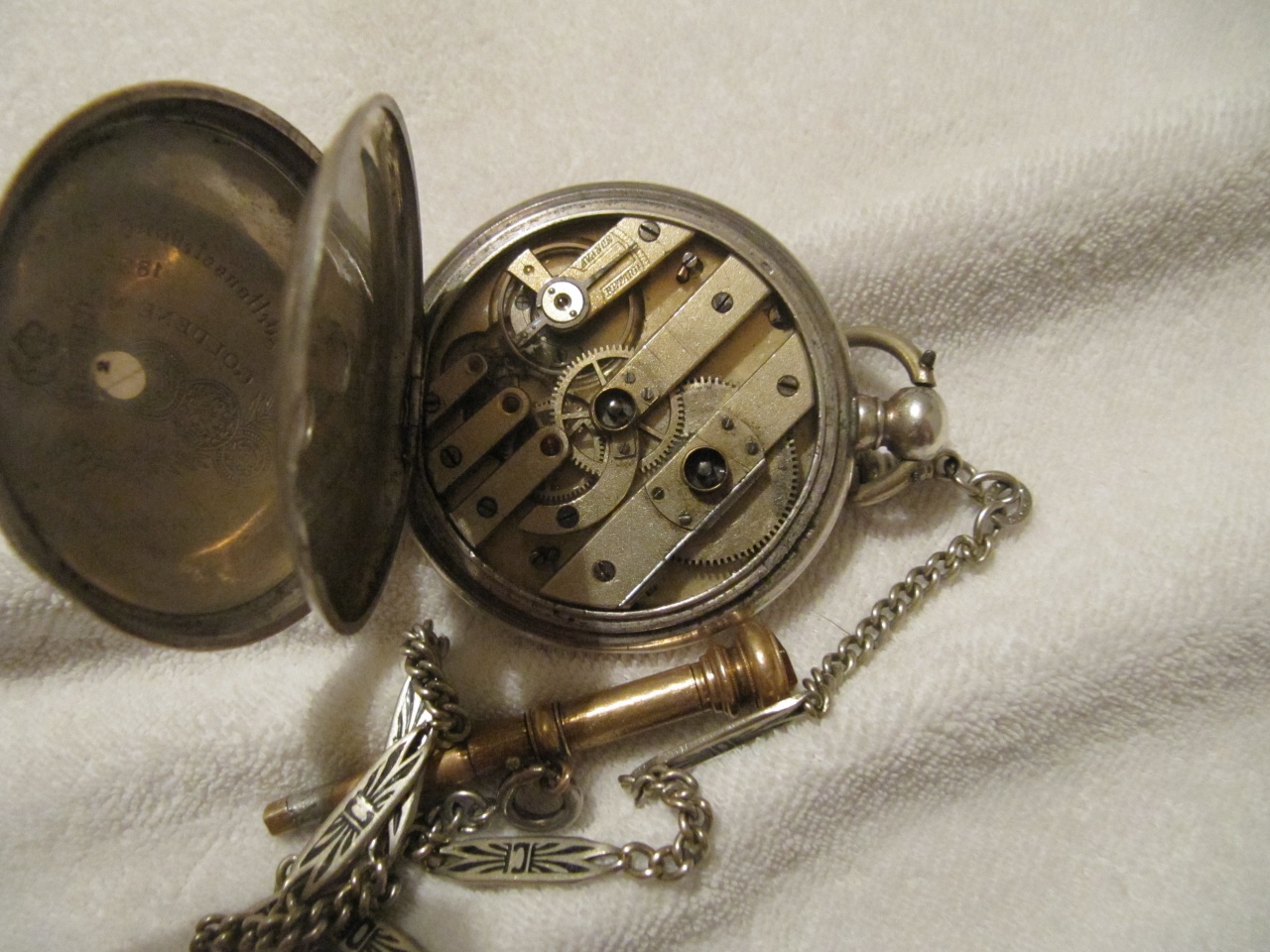

Помогите узнать что это за часы и узнать их примерную стоимость. Корпус серебро 800 пробы. Буду Всем очень благодарна.

Обычная безымянная ключовка конца XIX века. Стоимость в районе 1500-2000 руб.

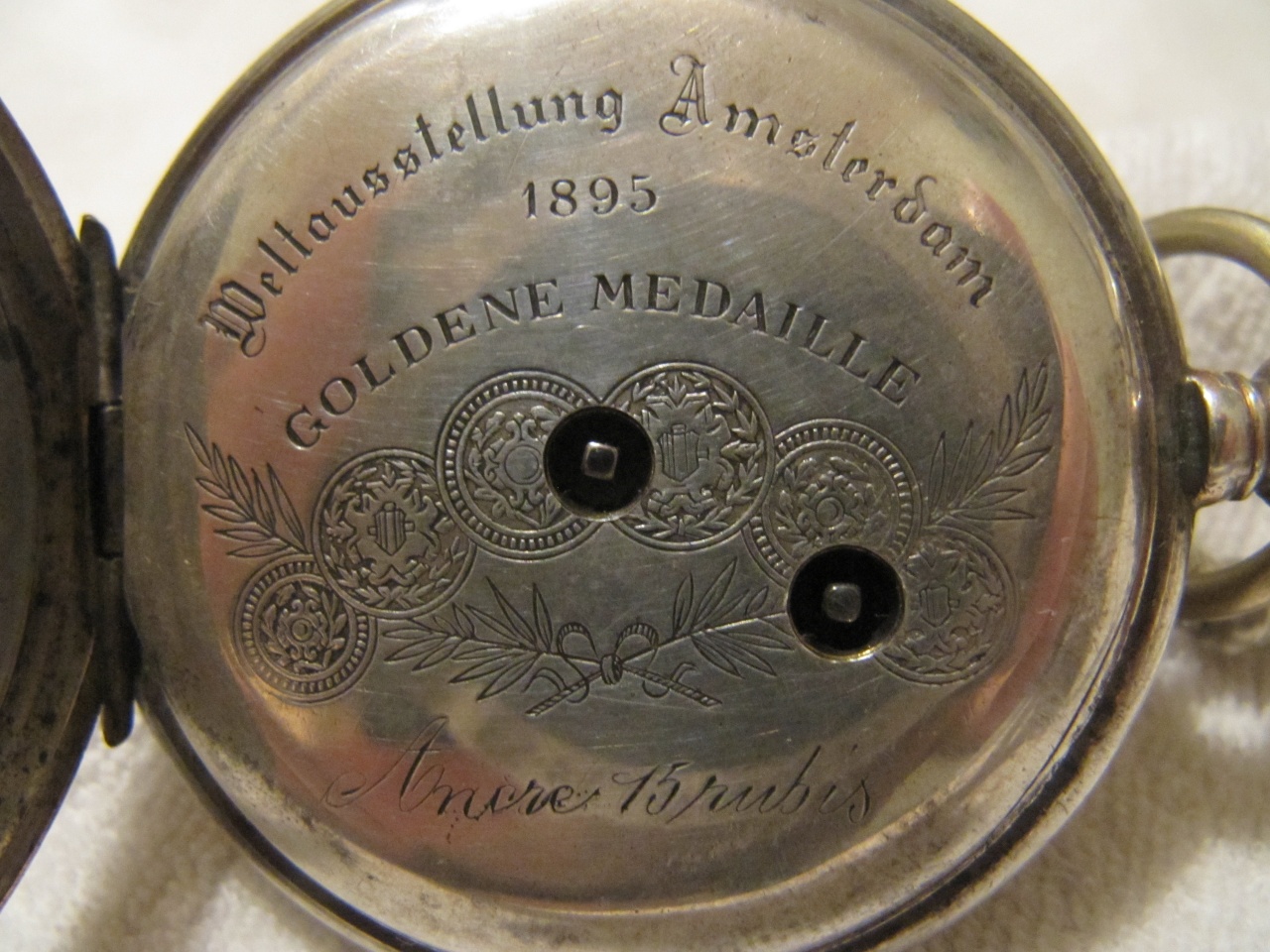

Спасибо.Подскажите пожалуйста если они не имеют какой то ценности и как я поняла обычные, то тогда почему на них написано, что они получили золотую медаль в Амстердаме в 1895г.

"Ассоциация стоматологов, рекомендующая пасту Колгейт - единственная ассоциация, созданная специально, чтобы рекомендовать зубную пасту Колгейт"
Маркетинг и тогда вполне был в ходу
На этикетке советского шампанского тоже были нарисованы золотые медали.
Ну получили они, а точнее фирма, медальки когда то на выставке, кого это сейчас интересует? Вот то что серебро, это другое дело.

Вы меня простите но здесь один ключик стоит 1500! и цепь на пятерку тянет! если серебряная

Согласен, ключ и цепочку я не учитывал. 1500-2000 - это только часы.
