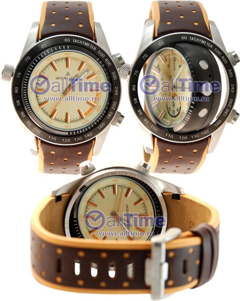

Здравствуйте. Подскажите пожалуйста, как открываются двойные часы Jacques Lemans с кварцевым механизмом? Спасибо.

Модель такую не встречал. Первое чтобы я сделал - попробовал резиновой насадкой открутить, если есть паз, то у меня есть спец. потанс horotec, на крайний случай автоматическая открывашка от бержеон... Посмотрите внимательно в линзу, там увидите ответ

Там паз

Ну тогда давить

Таких часов не встречал, но, думаю, что начал бы с того, что снял ремень. Там должны быть крепления, с помощью которых и фиксируется корпус. Извлечь корпус , наверное, придется. А там и будет видно, как его раскрыть.

Корпус вынуть из обоймы придется, там рант хлопушка, но надо быть внимательным с такими часами, есть риск не закрыть обратно без пресса, поэтому если нет навыков и оборудования, стоит несколько раз подумать. Это не те часы , с которых можно начинать практику замены батареек.
