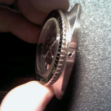

подскажите по ремонту слава амфибия
Уважаемые форумчане. По случаю досталась слава амфибия с отломаной резьбой головки заводного вала. Подскажите пожалуйста ,что можно сделать ? корпус нержавейка.

Заменить

Заменить корпус ? Такой найти проблема. Хочу попробывать выточить втулку , рассверлить отверстие в корпусе под резьбу 3 мм и ввернуть втулку на фиксаторе резьбы. Вопрос из какого металла точить ? Станок нержавейку не тянет.

В Москве купить резьбовую пару футор+головка не проблема.

Раз Вы в руспарте берете - тогда это вообще просто! Зайдите в их он-лайн каталог, выбираете головки, ну скажем Беллони, подбираете нужный размер и все! Я покупаю и по одной, если мне надо. А точный адрес мастерской не скажу, я уже давно по этим делам в Москву не езжу. Но в любом случае - это не проблема, в мастерской купить головку возможно!

Беллони по одной купить можно ,но цена нереальная для славы ,хоть и редкой.

С командирских (восток)должны подойти, у меня их немеряно. Думаю в любой мастерской Вам подарят корпус, останется только достать
