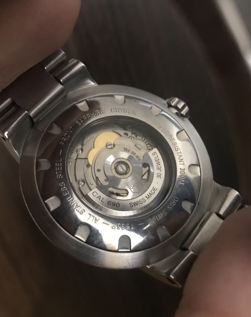

Вчера приобрёл б/у часы, уж очень они понравились и , знаете, как то сразу почувствовал что это «мое». Все в норме, проверял у мастера на погрешность и герметичность , да и в целом . Но вот только сейчас заметил нюанс- на роторе написан калибр 690 и 30 камней а ниже почему то 26 камней ... перерыл весь инет- не нашёл похожего . Подскажите почему так ?Начинаю расстраиваться

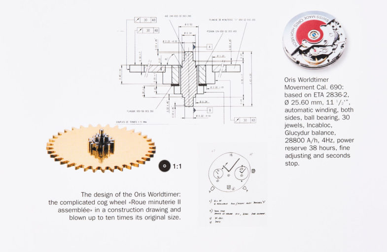

Могу ошибаться, но скорее всего маятник не родной.
Калибром 690 у Орис именуется eta 2836-2, и 30 камней означает наличие усложнений в виде доп стрелок на цифере. А их нет)...

Вот и я порывшись два дня в инете склоняюсь к этому... Выставлял до этого фото с просьбой определить подлинность - к сожалению форумчане не подсказали А что по поводу механизма в целом ? Есть вероятность - что часы подделка ?

Часы оригинальные, но ротор точно заменён. Там стоит Sellita SW200-1 на 26 камнях, ротор должен быть красным. Это по фото, может ещё чего меняли, не исключено...

Дело в том, что конкретно эта модель древняя и ротор может быть не красным. Но расхождение в маркировке довольно точно намекает, что ротор заменили.
