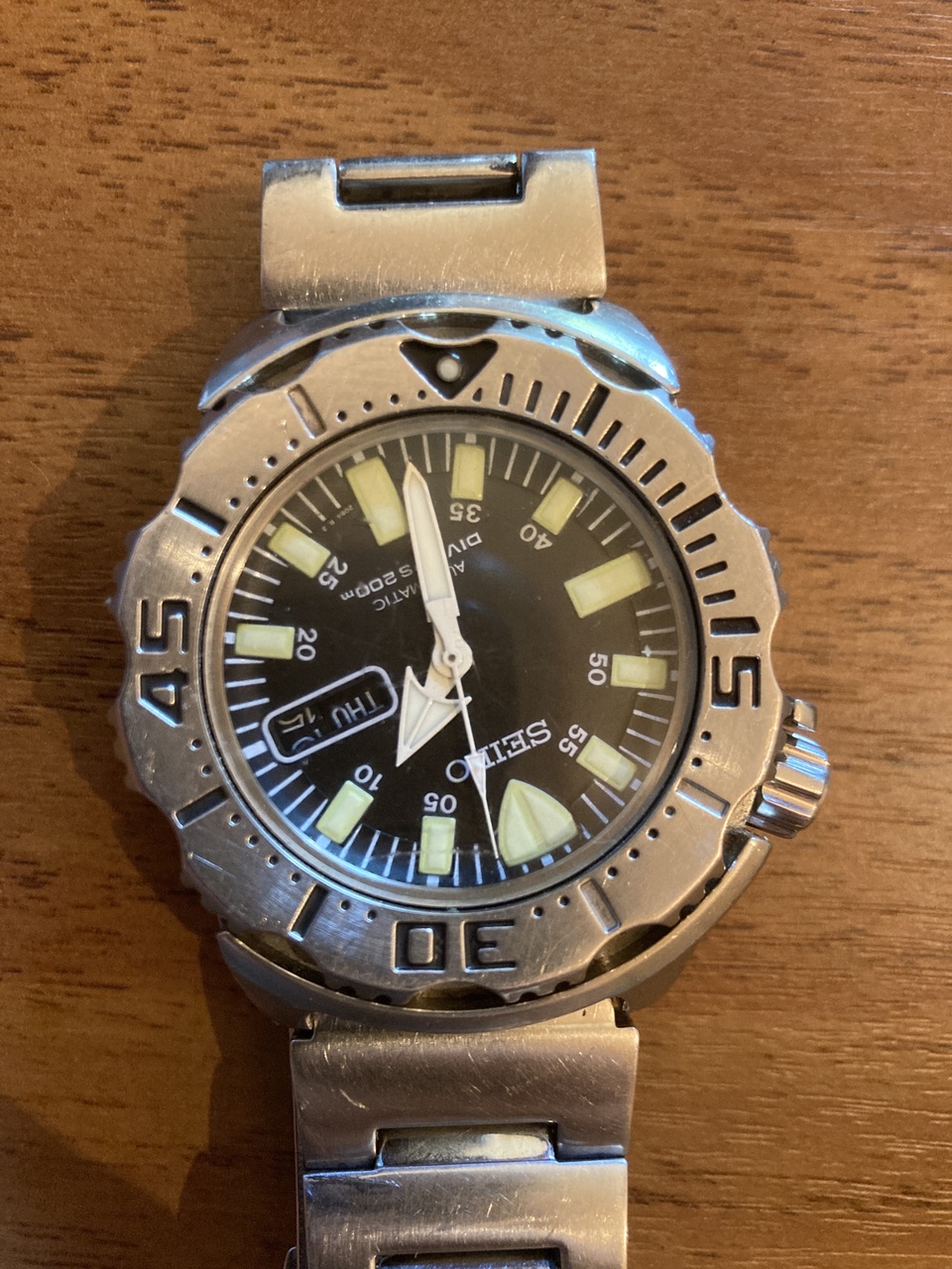

Доброго..., Уважаемые.
Как обычно "...не бил, не топил, сильно любил, не снимая носил..." видимо этим и загубил Но надеюсь не совсем
Смотрю на днях на часы и что-то как-то не то вроде (время верное), а что не то, понял не сразу. Время я "считал" автоматически по положению стрелок относительно верх/низ/лево/право.
Провернулся циферблат При этом ВЕСЬ функционал часов исправен:
- идут точно
- дата и день заводной головкой и от перехода через полночь, изменяются исправно
Позвонил в сервис, где уже раз как-то заменили механизм целиком… вердикт на сей раз: бывает такое, циферблатов нет (из японии если и найдется, то 6-9 месяцев), так что приклеем твой к механизму, но это только до следующей чистки/ремонта, потому что потом отклеить уже никак… позвонил в их отделение на Ю-В, привози, заберем на месяц, посмотрят в цеху, может просто соскочил - поставят на место…
ВопросЫ:
-посоветуйте нормальный сервис (лучше Ю-В МСК), желательно чтоб сразу при приемке оценили масштаб беды, живу работаю на удаление в подмосковье, просто так кататься в сервис не очень удобно (сдать, потом приехать подписать/предоплатить работы после диагностики, забрать). Может без клея можно сделать, не убивая механизм...
-может стоит купить циферблат «там, за долинами», черный есть за 9 тр в блистере в италии, а оранжевый, что странно около 2 тр в голландии, но без блистера хотя пишут что новый. Купить и попросить заменить уже здесь в мастерской без клея...
p.s. не ругайте за состояние, часы 10 лет практически не снимая: в сад/огород и под капот. После замены механизма снимаю когда рублю дрова или работаю с виброшлифовалкой по дому... жааалко такие больше не делают, новые такие если найдешь, то стоят даааалеко не 200$, за которые брал в 2011-м

клеить точно не нужно, ищите сервис (свиссмастер, например)где могут восстановить-припаять ножки циферблата, это они сломались, не соскочили точно
