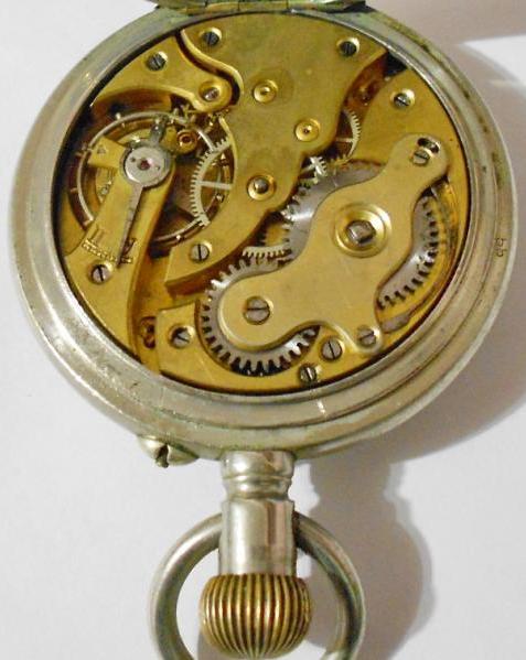

Уважаемые коллеги!Купил карманные часы Павел Буре.Все в порядке,но есть один недостаток:болтается механизм.Подскажите пожалуйста как устранить эту неполадку и в следствии чего могла возникнуть такая ситуация?Может механизм не соответствует корпусу часов?Всем удачного дня и недели!С уважением Виктор

А может быть не закручен? Однажды было такое , болтик который держит мех полукруглый -полуплоский, и я сразу не понял что он не закручен

Он расположен рядом с винтом крепления штырька цифф-та. Может и ,воообще, отсутствовать. ( потерялся)

А на фото это можно определить?

по моему его нету.... Ну если что если что его на фото не очень видно. Он там где петли у крышки, а там не очень видно. Но мне видно что его нет

Конечно, можно. Но ,согласен, с ekb93, что на фото плохо видно. В корпусе часов должна быть проточка ( выфрезированное место) для винта крепления мех-ма к корпусу.

Все же он есть кажись, и закручен. Там видно половина , то что он закручен.

Проверьте, до конца ли закручен винт (указан стрелкой). Если до конца и мех-м все равно болтается, может быть, что корпус не родной.

Может быть, что сорвана резьба, ( винт прокручивается), винт "не родной". Я думаю, что корпус "родной".

Надо подождать более подробных фотографий. А так что гадать, винт на месте и закруче.
