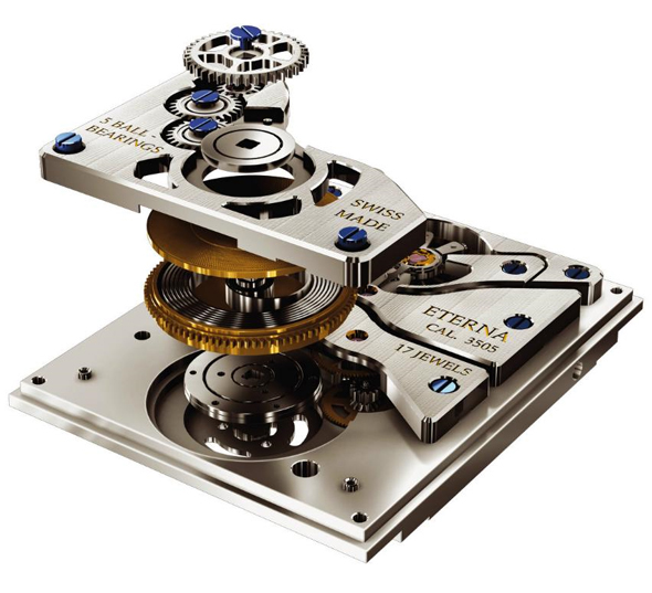

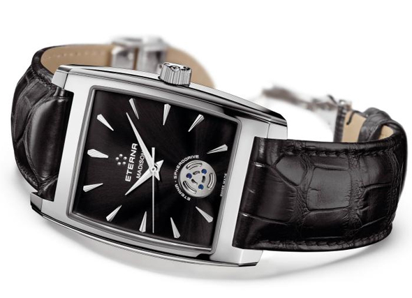

На конец этого года запланировано начать продажи новой модели Madison Three-Hands with Eterna Spherodrive. При создании этой модели инженеры компании вспомнили, что именно ETERNA принадлежит авторство создания автоматического механизма Eterna-Matic с ротором автоподзавода на пяти шарикоподшипниках, давшему начало всему семейству механизмов ETA.
Теперь те же шарики только теперь керамические, диаметром 0,3мм и уже в трех подшипниках, использованы в устройстве заводного барабана, с новой технологией Spherodrive. Баррель крепится ко внешнему диску двойного концентрического подшипника, средний диск закреплен тремя винтами к платине, а на внутреннем скользит вал заводного барабана, другим концом проходящий через еще один подшипник. Помимо того, что шарикоподшипники, изготовленные из оксида циркония, не требуют смазки, имеют малый коэффициент трения и повышают КПД узла, есть еще одно новшество – вал практически не взаимодействует с баррелем, процесс завода пружины разделен с работой барреля. В чем я увидел повышение износоустойчивости – отверстия в барабане и крышке не растачиваются – баррель не перекошен. Новый механизм калибр 3505 базируется на внутреннем калибре 3500/3501 и имеет запас хода 56 часов, традиционные 28 800пк/час, 17 камней.
Достаточно компактный корпус из нержавеющей стали 35мм на 38мм и 10мм в высоту. Сапфировые стекла - фронтальное с двухсторонним просветляющим покрытием. Водостойкость 50 метров. В компании посчитали новшество настолько значимым, что вынесли его на циферблат – сквозь апертуру на «6 часов» видно крепление подшипника 3 винтами к платине и сам подшипник, плюс теперь планируется делать все новые механизмы с использованием этой технологии.

Вот и Eterna изобрела свой "коаксиал". Теперь есть фишка не как у всех. Это и будет началом нового витка.

интересная инновация....
если частоту занизят до 21.600 могут и в запасе хода выиграть от +10 часов..
