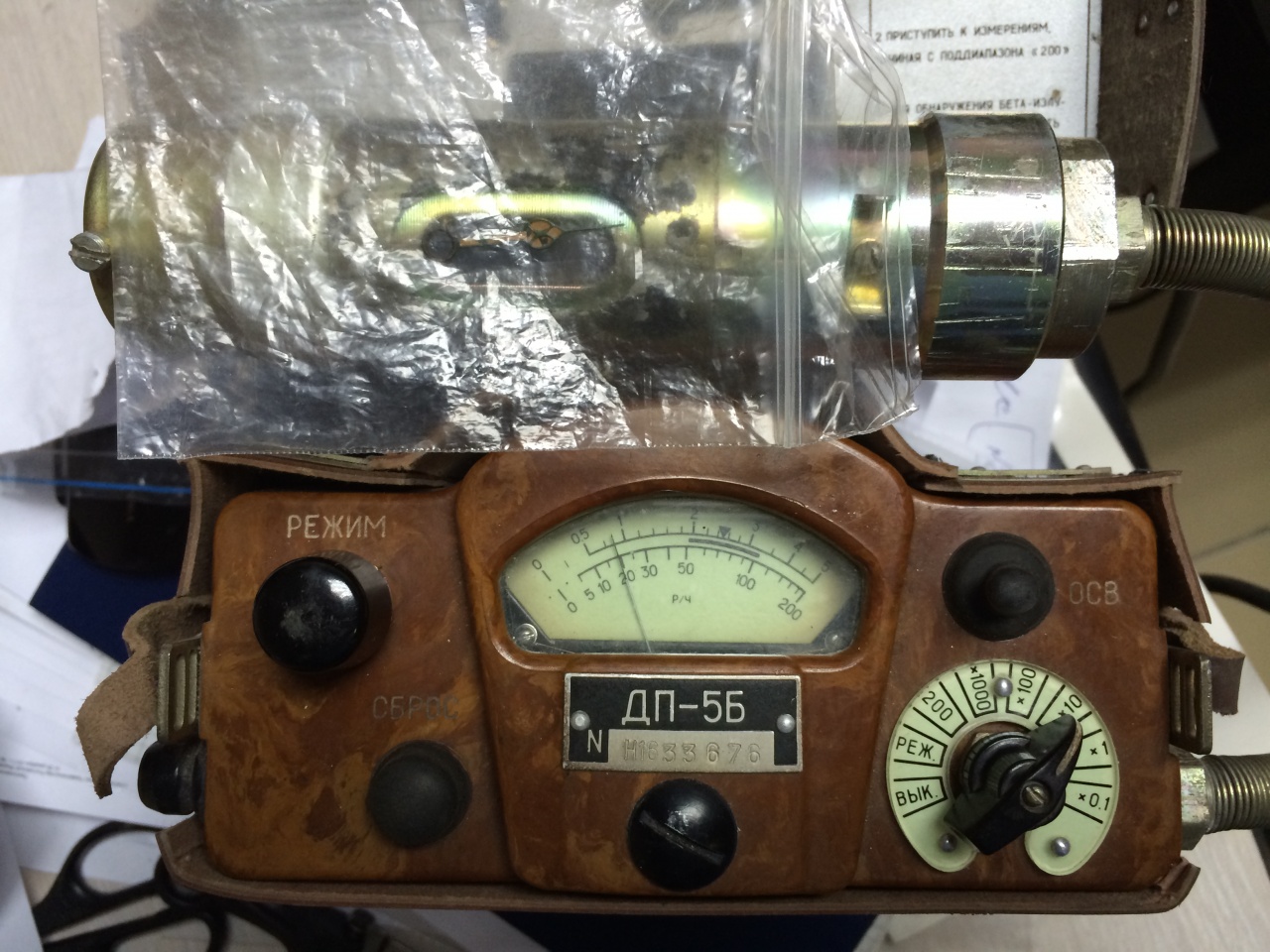

а вот на фото одна стрелочка от самолётных часов - дозиметр показывает 8 миллирентген в час.
(в тысячу раз больше природного фона)

А в жизни стрелочка под стеклом. Делите на 20.

Ну перепутал человек Р с мЗв
У меня АЧО без стекла вплотную пятьсот-семьсот фонов даёт. Под стеклом 30 фонов. В полуметре фон нормальный.
