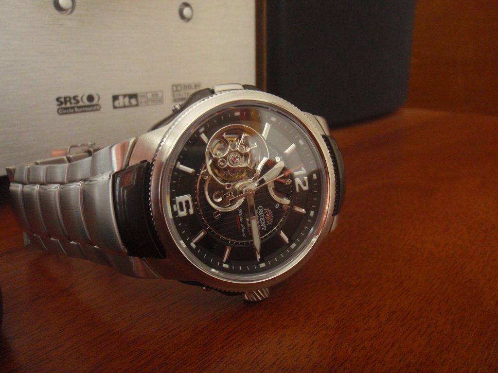

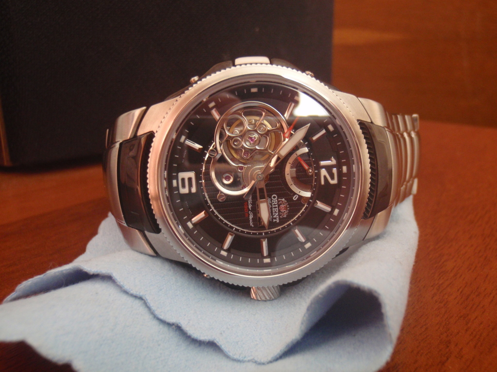

SPORTY AUTOMATIC CFT01002B
Приобрел себе новые часы.
Механизм 46R41, открытый баланс, сапфировое стекло, головка на резьбе, индикатор запаса хода.
Корпус составной конструкции из четырех частей.
Качество отделки и полировки отменное.

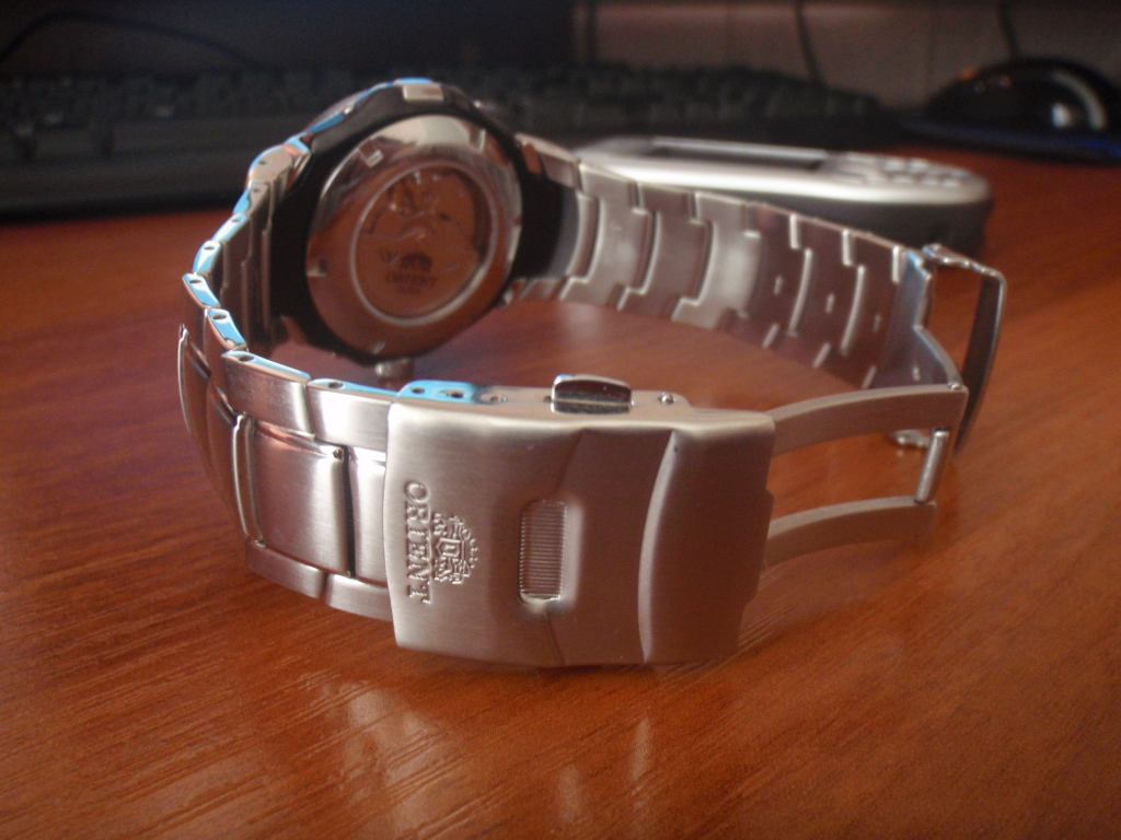

Один недостаток, на эту модель не установить кожаный ремешок, а браслет сделан индивидуально по корпусу.
Правда за те деньги, за которые подобное качество предлагается это не недостаток, а особенность
Официальная страничка
З.Ы Вопрос к владельцам CFTxxxxx
Необходимо вынуть одно звени из браслета, подскажите.

Доверяйте профессионалам!В сервисе быстро снимут звенья за пустяковую сумму денег.

На Ваших фотографиях выглядят гораздо интересней, чем на картинках в интернете.
Очень симпатичные Часы, принимайте поздравления по поводу обновки - пусть долго радуют!

Звенья снимаются элементарно. Но! При наличии станка либо профильного инструмента. Изнутри на тех звеньях, которые предназначены для смены, стоит стрелка, которая указывает направление выдавливания штифта. Для удаления одного звена нужно выдавить в указанном направлении два штифта, и соединить браслет, вернув штифт обратно. Кроме того, на замке есть несколько отверстий для регулировки длины браслета. Попробуйте сначала на замке. Для замка хватит и тонкой отвертки либо маникюрных ножниц.

Симпатичные скелетоны!!!
Любуйтесь, пусть радуют и точного хода!!
Мне при покупке CFT00006WO прямо в магазине девушка за минуту с браслета сняла 2 звена (бесплатно).

Спасибо, все получилось с помощью маленького шила и пинцета для SMD компонентов

Красивые часы. Мерил предыдущую версию - без открытого баланса и боковой секундной стрелкой, понравились. Сейчас бы взял такие же только полностью черные. Поздравляю с хорошей покупкой. Браслет укорачивал сам - штифт выдавливается иголкой от циркуля.

Часы интересные и очень оригинальные. Эдакая футуристическая механика! Принимайте поздравления!
Ну как-же мне нравятся эти застёжки...
