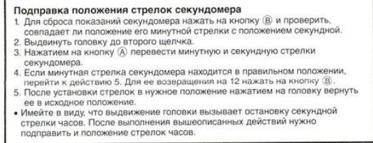

Как-то случайно сбилась минутная стрелка хронографа, отклонена от положения 12часов на 3 минуты назад. Как её выставить на отметку 12часов ? Заранее благодарен всем откликнувшимся

Читайте инструкцию, раздел "Корректировка положения стрелок секундомера"
Модуль 5238. Сам недавно столкнулся с такй же проблемой, камрады с форума ткнули носом

Не помогает
Да вот и дело в том, что так только секундная стрелка выставляется, даже если я ей 3 минуты наматываю минутная становиться ровно, после возвращения в своё место головки запускаешь хронограф, останавливаешь его, нажимаешь сброс и минутная стрелка хронографа опять становиться на 3 минуты назад как была.
Помогите мне с этой проблемой.

Выдвинуть заводную головку до второго щелчка и пушерами выставить обе стрелки хронографа на 12 часов

Если калибровка постоянно сбивается - менять для начала батарейку, не поможет - в сервис.
