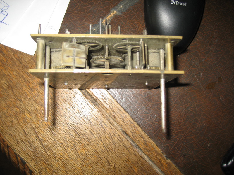

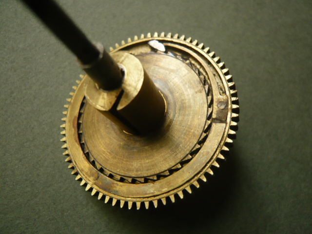

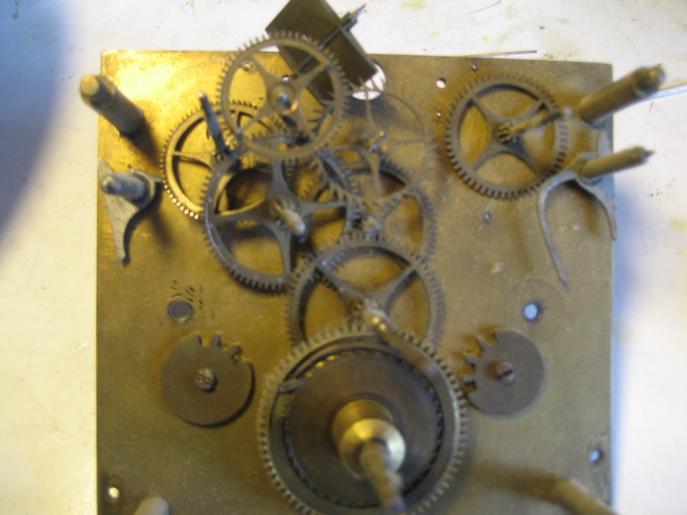

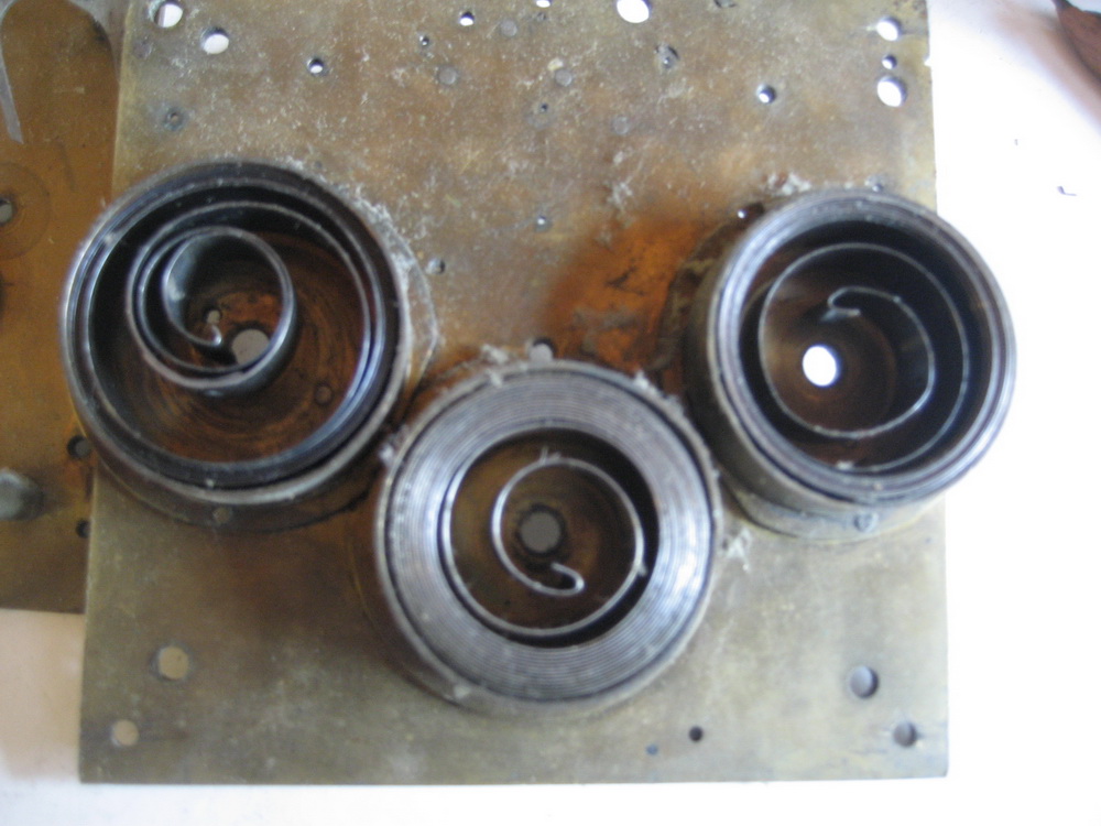

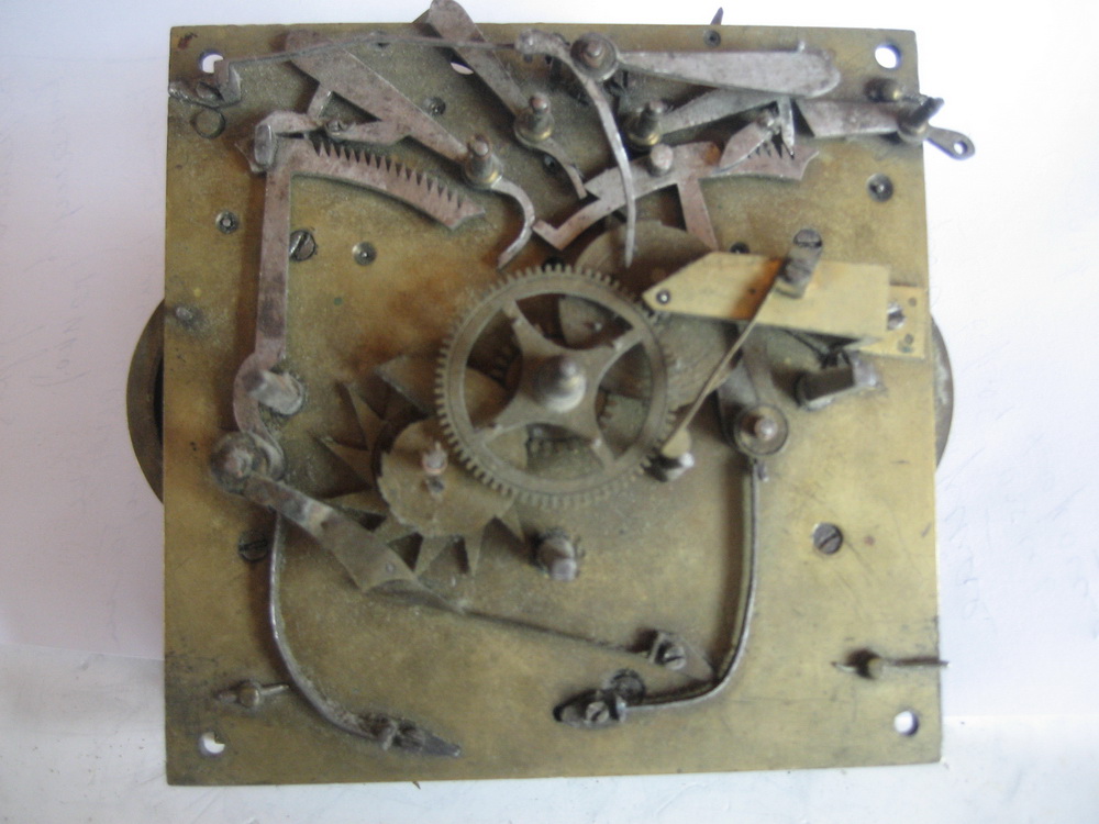

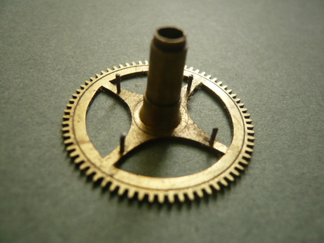

Уважаемые любители и знатоки,вот механизм от часов,о которых я писал в разделе "Интерьерные часы""Каминные часы с шишкой".Сфотографирован до разборки и чистки.
Несколько загадок:
1.Для чего на часовом колесе 4 штифта?
2.Количество зубьев у ограничителей поворотов валов барабанов(как правильно они называются не знаю и в литературе не встречал-мальтийским крестом не назовешь-не похожи)ничему не соответствуют-5,4,4 оборотов:
На сутки-для хода необходимо 2,5оборотов вала
-для боя часов-1оборот,
-для четвертей-3
3.Как разобрать механизм с заведенными пружинами?К храповикам доступа нет.Я сделал специальные приспособления для удержания валов при разборке.
4.Самое загадочное.Как собрать механизм с частично заведенными пружинами?
Ни к ограничителям,ни к храповикам доступа нет.
Предыдущий ремонтер с этой задачей не справился-пальцев на валах нет.
И я делать их не буду,пока вы не надоумите меня что к чему.

1) возможно была модификация с календарем
2) на четвертях у вас стопор самый ёмкий - с 4 впадинами, т.к. расход самый большой (кстати, странно, что пружина хода самая длинная (или толстая), может их перепутали?)
3)пружины боя можно пустить, сняв все рычаги и просто дать ветрякам крутиться до исчерпания завода
пружину хода можно спустить сняв вилку и положив механизм в бензин
но приспособление для фиксации валов при разборе хорошая идея т.к.:
4) оно будет нужно при сборке механизма с предварительно натянутыми пружинами

Без стопоров все собрал,работают безупречно.А как со стопорами?Вопрос чисто теоретический.Даже оснастку придумать не могу.Пружины можно завести только сдвинув платины.

Алекс,Ваш механизм по ссылке почти такой же как уменя.Собрали с стопорами?

Да, конечно. Стопоры ставятся в крайнее положение, потом вставляются чуть заведенные барабаны.

Ну конечно!Как просто.Стопор в крайнем положении не даст пружине раскручиваться пока ставишь остальные колеса.Пальцев нет и нет наглядности.Начинаю делать пальцы (если они так называются).Наконец -то я на форуме получил толковый совет.Алекс,огромное спасибо.

К этому привык-много лет занимаюсь.Ошибка моя была в то,что я всегда ставил сначала барабаны гранями вниз,а здесь следует сначала концы с стопорами вниз,а с гранями вверх.
------- ДОБАВЛЕНО ЧЕРЕЗ 10 МИН --------
Посмотрев внимательно,понял,что написал ерунду.Извините.
Все просто-надо собрать механизм и поворотом стопоров сделать необходимое начальное натяжение.Стыдно,что не допер сразу.
После чего поставить их в нужное положение.
