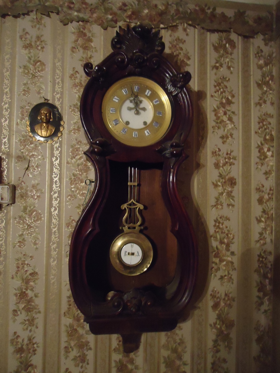

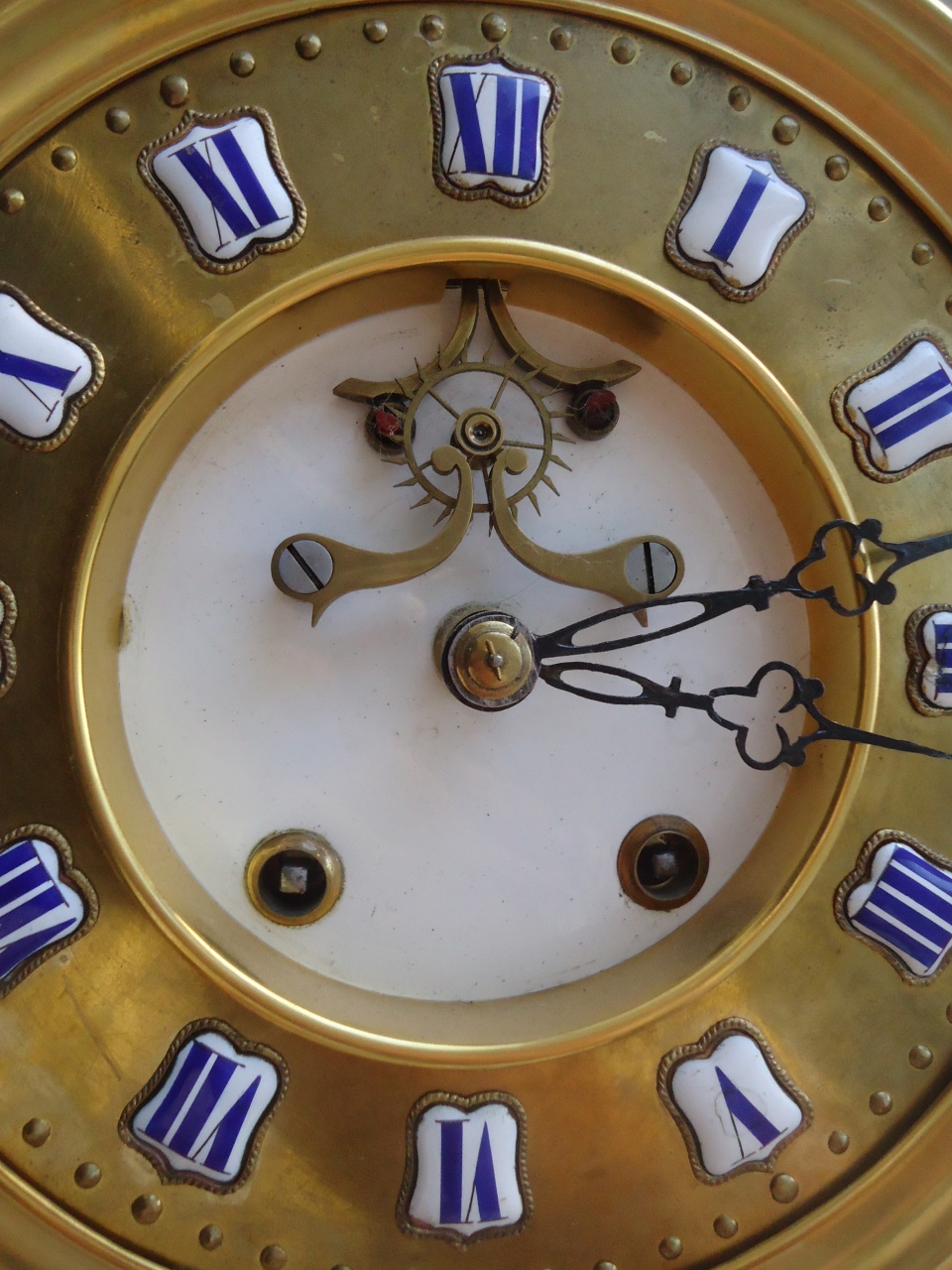

Прошу высказатся по часам и циферблату.Родной или нет.Спасибо.

Добрый день!
Очень качественная, но кустарная работа. Имеется в виду не весь циферблат, а внешнее кольцо с разметкой пупырышками из латуни. Оригинально оно было из алебастра (мыльный камень). Стрелки также не оригинальные, но очень хорошая копия родных.

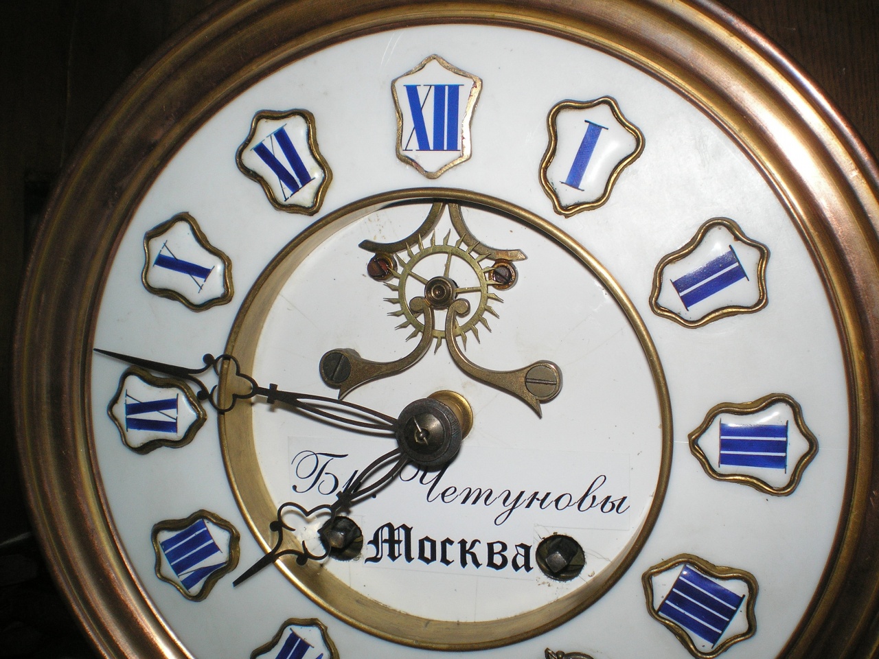

А вот некоторые товарищи показывают такие же часы с якобы эмалевым родным циферблатом.

Фабрично такие часы с комбинированными циферблатами комплектовались как эмалевым внешним кольцом с нанесенной в теле оцифровкой, так и кольцом вырезанным из т.н. "алебастра" с накладными картушами на французский манер. Латунь для подложки под картуши изначально не использовалась, ни у этого производителя, ни у других. В процессе эксплуатации и ремонта часов, от случайных ударов и тп, зачастую, кольцо из хрупкого мыльного камня получало повреждения в виде трещин и сколов, и если проклейкой не удавалось вернуть нормальный вид, то часто заменялось на листовую латунь, как наиболее стилистически подходящий материал. Бывают применяют и крашенную в белый цвет жесть, но это уже совсем край.
Убедиться в верности слов можно и обратив внимание на то, как латунное кольцо с цифрами "сидит" на своем месте: изначальный каменный круг имел толщину 5-6 мм, что намного больше толщины листовой латуни, соответственно, латунь не прижимается плотно к декоративному ободку средней части циферблата и внешнему прочеканенному ободку, есть небольшой зазор в горизонтальной плоскости, при нажатии пальцем кольцо "гуляет".

А если кольцо не гуляет?

Вероятно хорошо посажено, но сути это не меняет. Очень хорошая кустарная работа, особенно расклепанные стержни в виде точек разметки - делал человек, несомненно, любящий свое дело.

Олег, стрелочки возможно и родные, у меня несколько таких, не штампованные, а именно выпиленные, немного корявенько.
А вот собрат
http://forum.oldwatch.ru/viewtopic.php?f=56&t=152

Сообщение от clockclub Посмотреть сообщение
А вот близкие по стилю
Соглашусь, но уж больно корявенько =) В данном случае это, конечно, не принципиально.

Так какой циферблат должен быть?Эмаль или под мрамор.И были ли исключения?Товарищ показывает часы (которые бр.Четуновы)на его часах циферблат не мраморный а эмалевый.И еще интересно посмотреть на циферблаты с самодельными точками.(пупырашками).насколько такие циферблаты часто попадаются.Спасибо.

На моих часах абсолютно такие же стрелки
