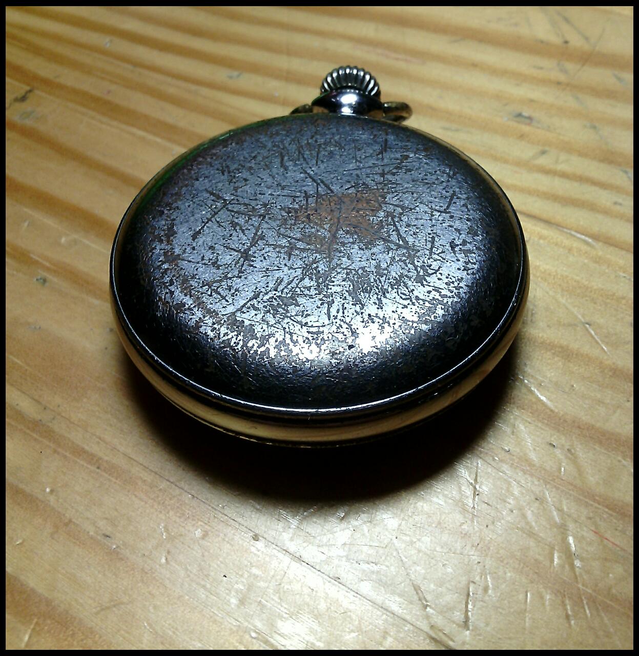

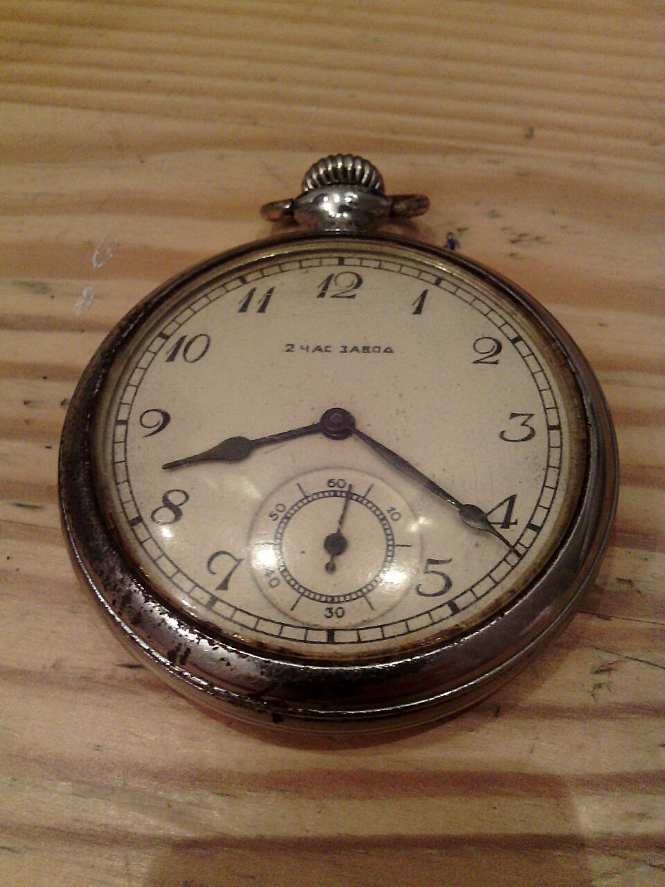

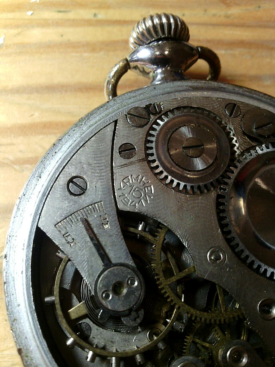

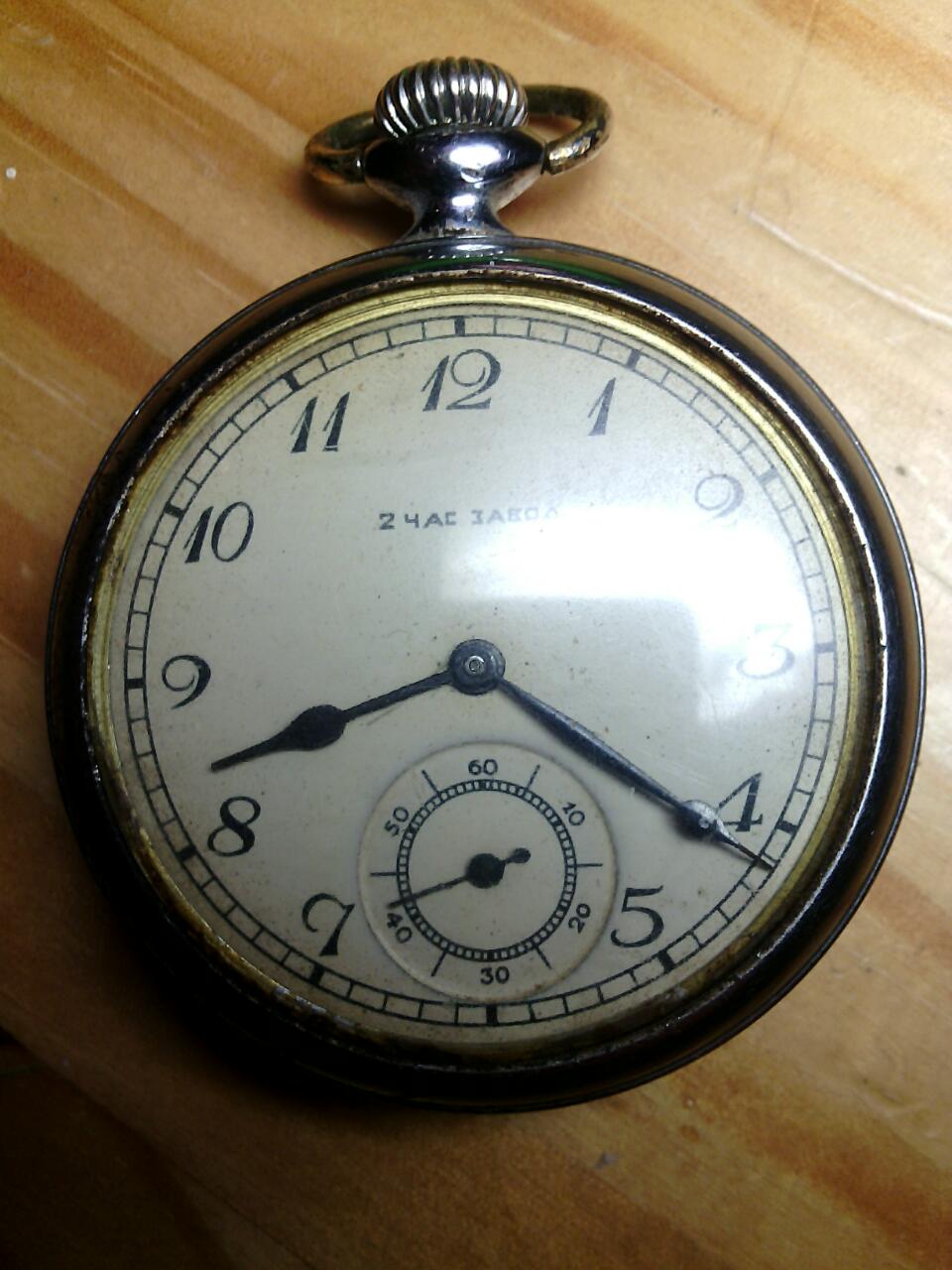

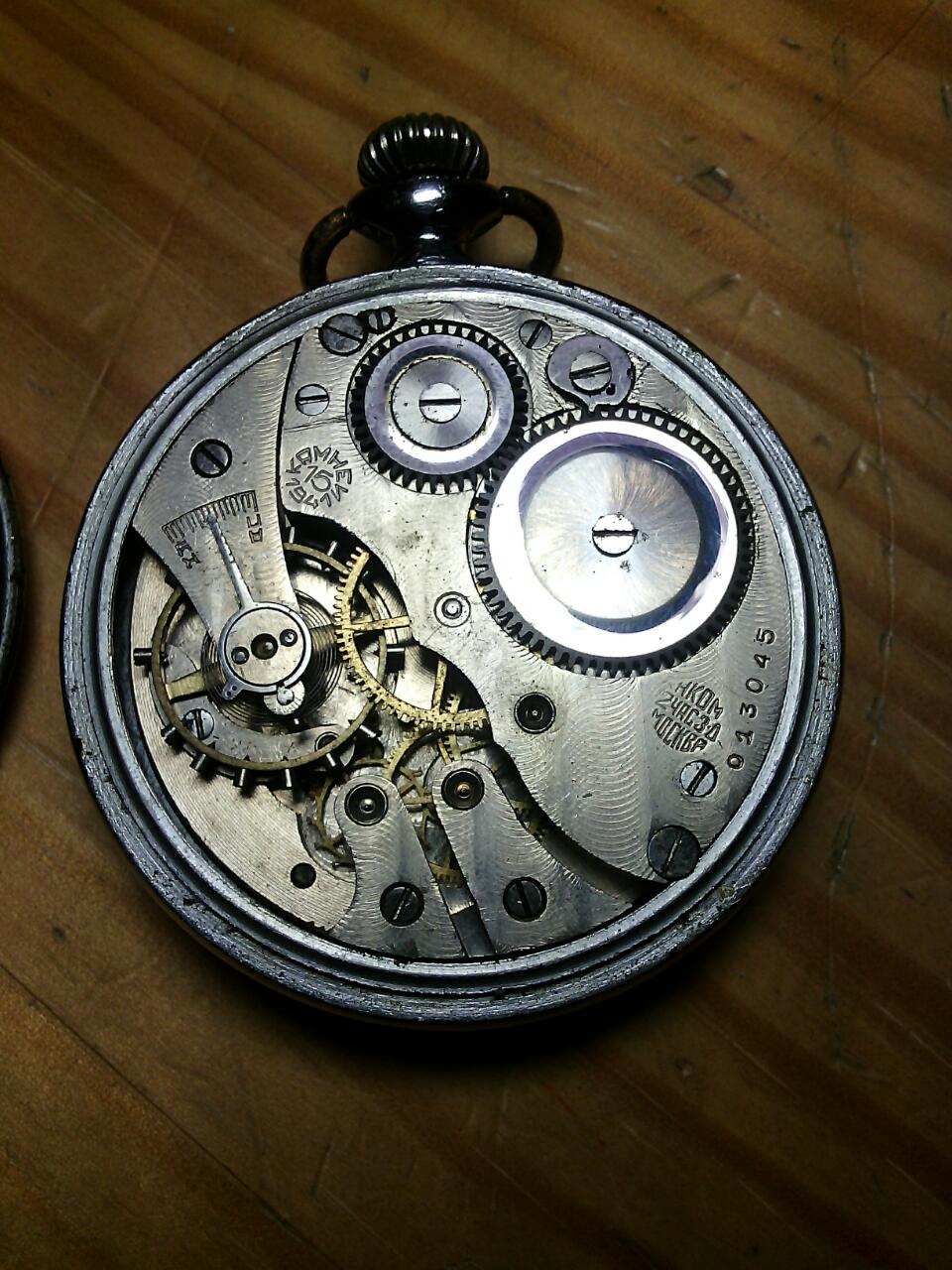

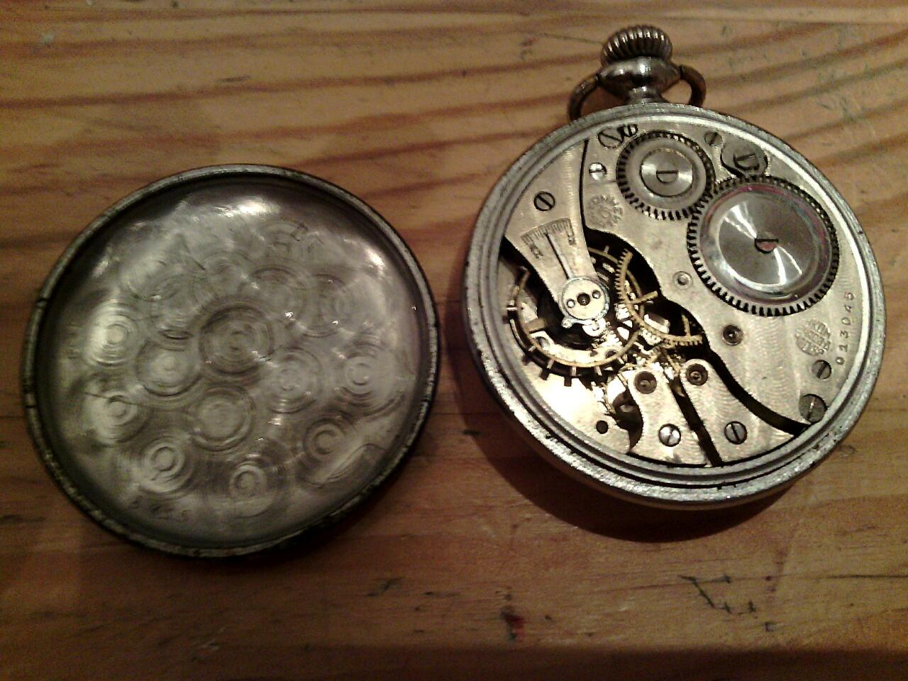

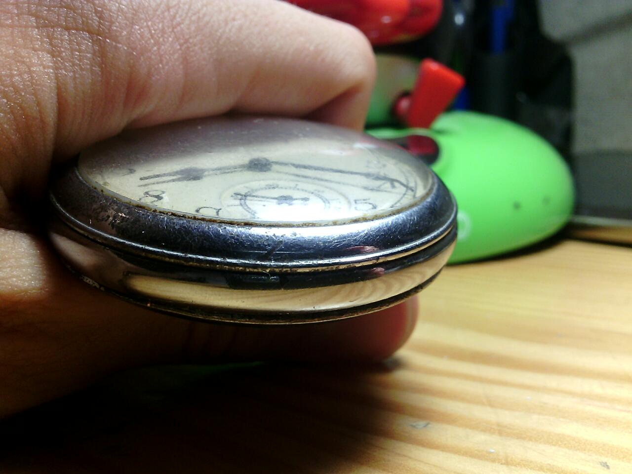

Диаметр без заводной головки 5см. Часы то ходят ,то не ходят,точнее когда лежат под наклоном,то ходят. Может кому интересно,так как я не коллекционер.

Не заводите их до ремонта и обслуживания. Старая смазка засохла и портит механизм.

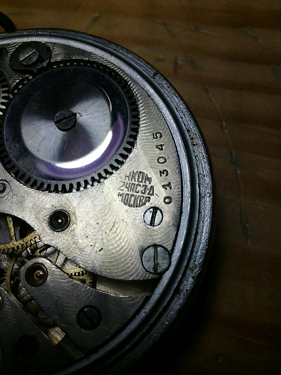

да,я и не заводил их до упора,возможно их очень давно никто не обслуживал. Надеюсь новый хозяин доведет их до конфетки.Дата интересная на механизме,1941г. это в предверии 4 тяжелейших лет для СССР,а может и для России......?

Поставить на ход можно, но в этих часах, как правило, спилены под черенок цапфы оси балансов, да и волосок редкое г-но, который теряет форму под весом баланса. Сделать можно все, но бюджет будет в районе 3-4 тыс. руб.
