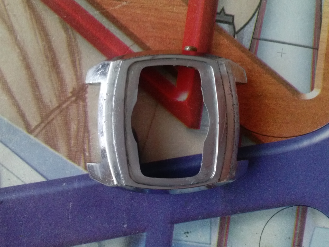

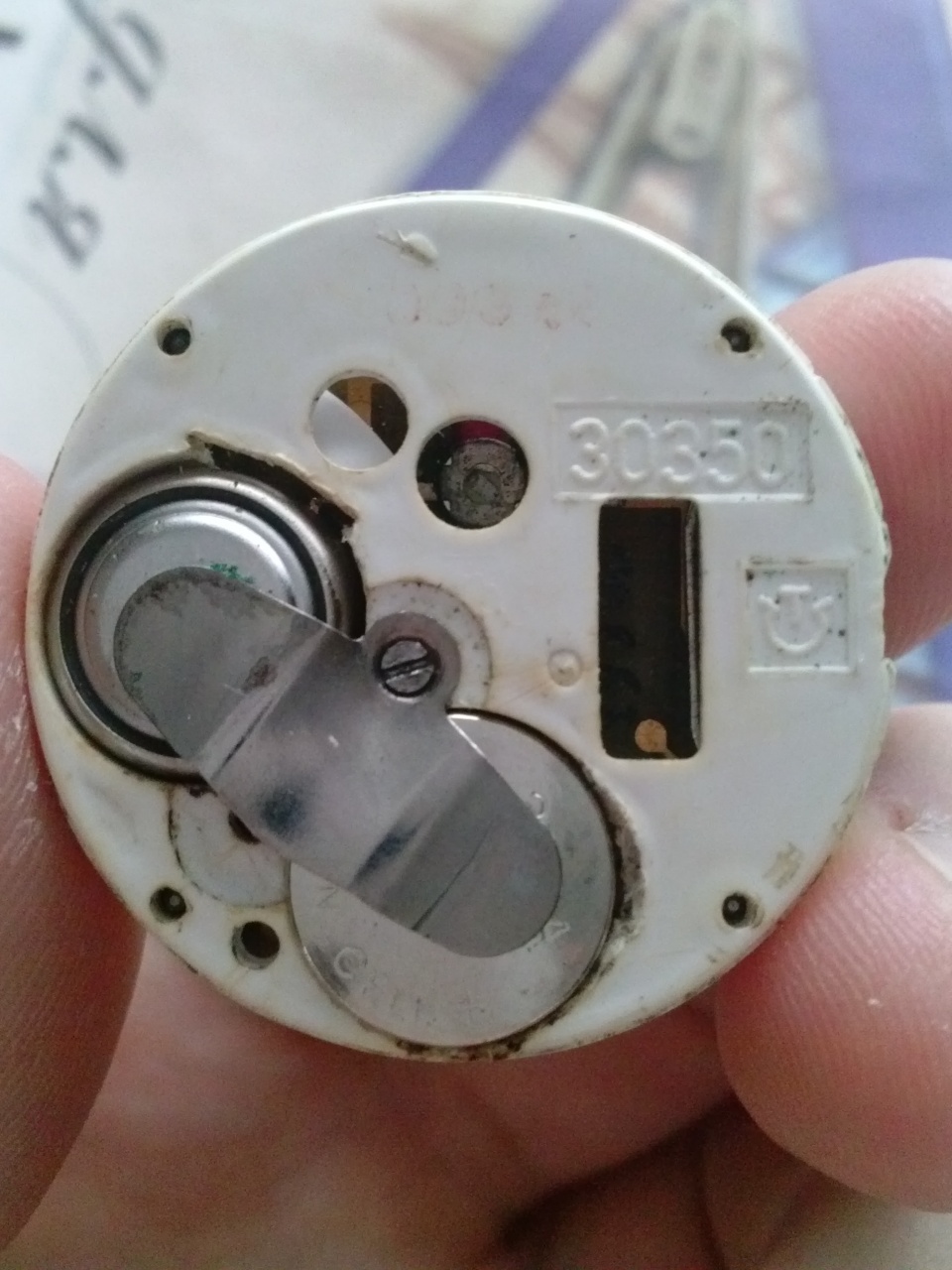

Собственно говоря попались мне вот такие вот часы - грязи и окислов зелёных в них было немеренно.
Хочу перехромировать корпус, хотя тут ещё вопрос, живой ли кварц, но всё же. Стоит ли снимать для перехрома с корпуса кнопки и как это можно сделать? Боюсь сам пробовать с силой снимать - вдруг слома - хотя снять стекло и повредить краску не побоялся) Ну и в догонку - где можно восстановить краску на стекле Электроники?

Кнопки снимаются,корпус зачищается где царапины,шлифуется,обезжиривается и хромируется,стекло подкрасить и самому можно(если краска с краев слезла).
А как кнопки снять? Вытащить с силой пассатижами?

Кнопки крепятся,либо шайбой в виде С,или напрессованой ,шайбой без прорези,в первом случае АККУРАТНО (штоб не улетела)снимается тонкой отверткой,иголкой,во втором выдавливается концом пинцета или чем то,подходящим по размеру.Так же Аккуратно(с ращетом траектории полета )пассатижи к этим часам не подходят.

А такой ещё вопрос - а кнопки можно перехромировать? Они вроде со стальными валами идут

Можно,они латунные, на меньшей силе тока.
Даже если живой - менять в любом случае, он со временем деградирует и начинает спешить порядка минуты в сутки.
А сколько кристаллов йода,добавить в кварц,чтоб стабилизировать?Спасибо.
