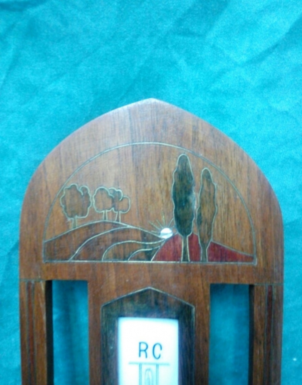

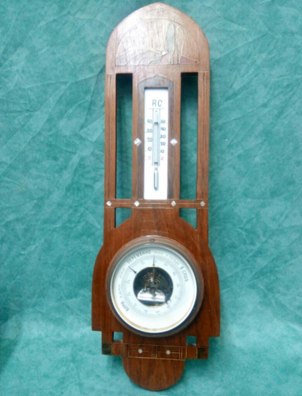

Добрый вечер! Рассматриваю к покупке такой барометр, корпус понравился, в инкрустации, для начала ХХ века та и для барометров вроде редкое явление. Но работоспособность барометра не известна, как его можно проверить, и если неисправен, то есть ли возможность починить? Может есть у кого опыт покупки или ремонта, также буду благодарен за советы.
С уважением Василий.
ID:	2402519   Нажмите на изображение для увеличения

Plastic bag test
Кладёте барометр в полиэтиленовый пакет надуваете, завязывать и нажимаете на пакет.
Если стрелка барометр пошла почасовой, поздравляю сегодня ваш день.
Если стрелка задумалась, то возможны варианты. Иногда и неремонтопригодные. Но есть выход, можно вставить другой механизм.
Всё же, обычно проблем не бывает.
Барометр из серии минималистик.
Сделайте крупнее фото, скажу производителя.
Или клеймо

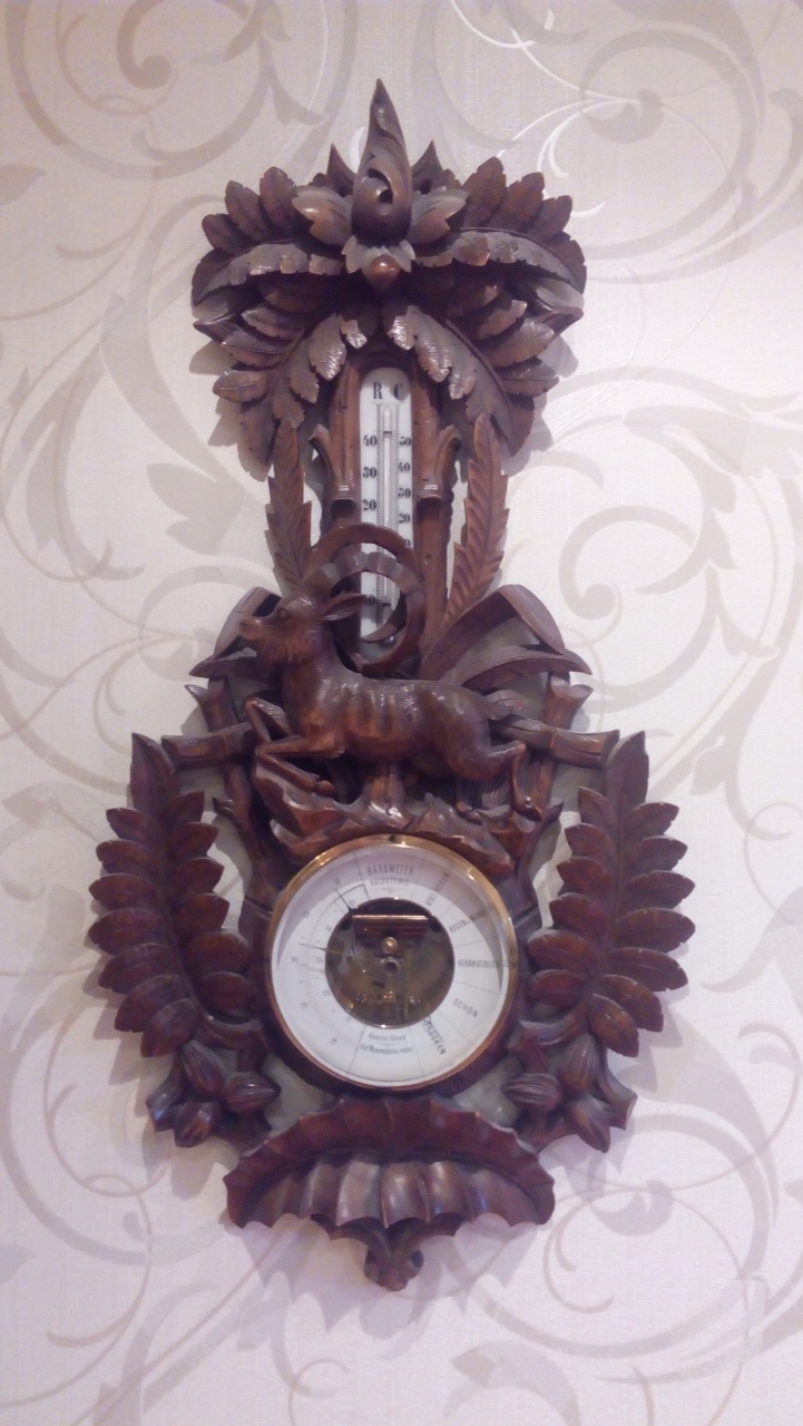

Сообщение от Chemy Посмотреть сообщение
Не всегда при себе может оказаться пакет нужного размера, да ещё и не повреждённый.
Есть более простой способ первичной проверки барометров.
Нужно просто подуть в отверстие с задней стороны корпуса (оно служит для доступа к корректировочному винту).
Правда этот способ работает только если корпус барометра не повреждён, ну и ещё требуется чтобы кто-то смотрел на реакцию стрелки. Вам ведь её не будет видно с обратной стороны.
