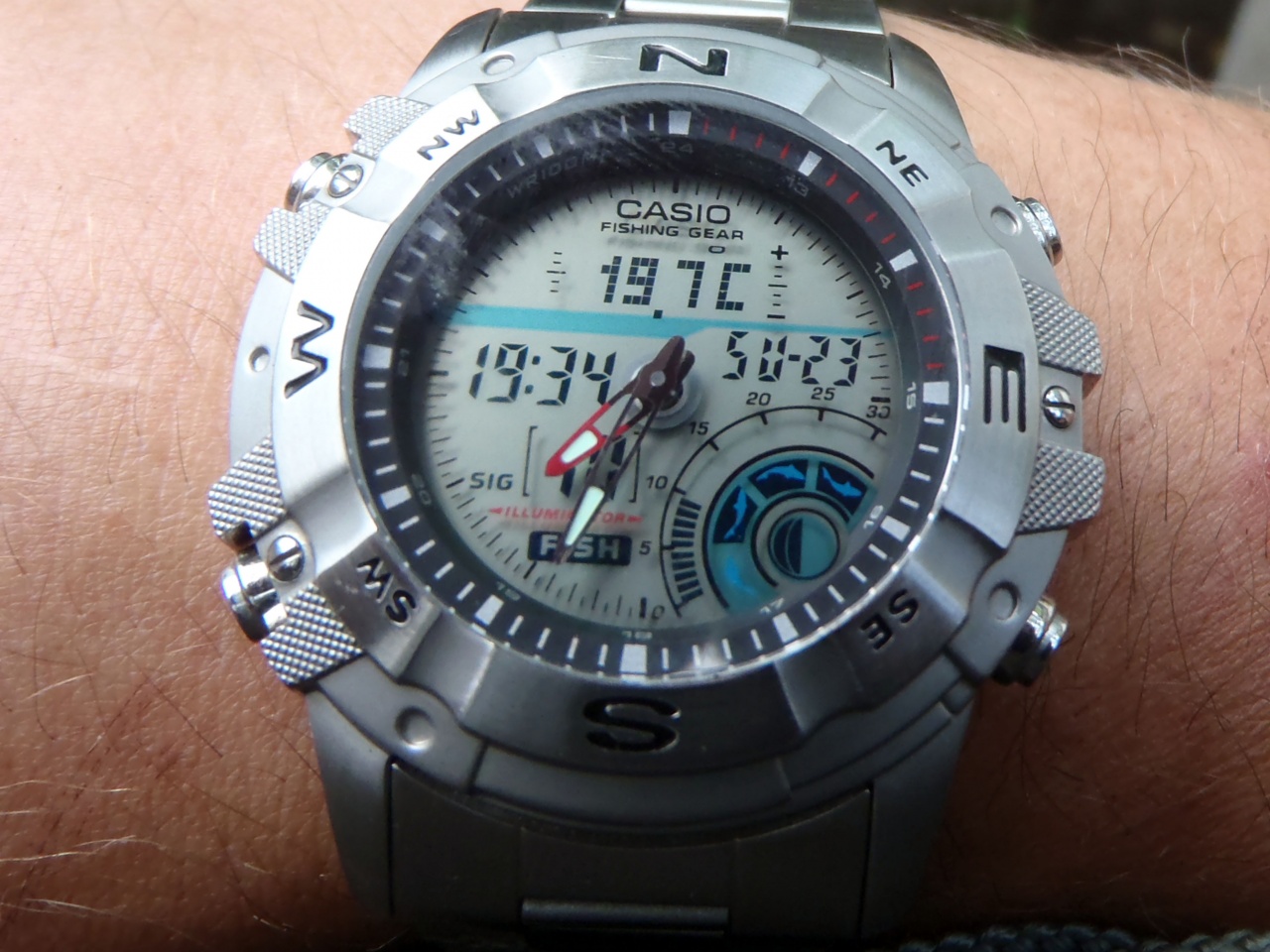

вопрос:активность клёва определяется количеством рыбок на дисплее,но каких ? тех что видны лили тех что затемнены тёмными квадратиками ?
вот в этом случае активность большая (три рыбки) или маленькая (одна рыбка) ?

похоже клёв затемнёнными квадратиками
вчера индикатор FISH мигал в режиме времени,зовя на рыбалку )

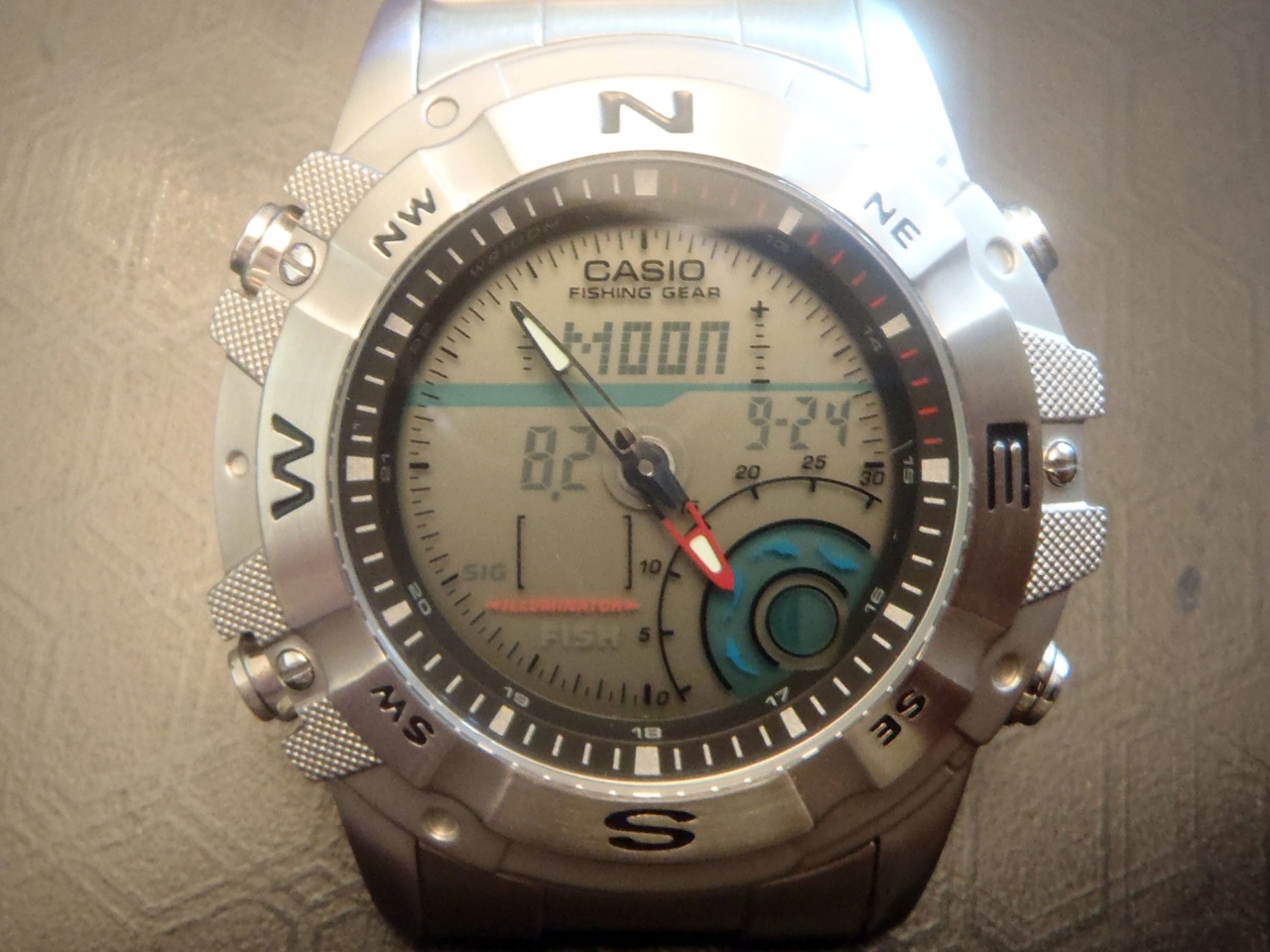

теперь возник ещё вопрос-цифра 8,2 на девять часов.
что она означает ?
не проходите мимо,поделитесь знанием
