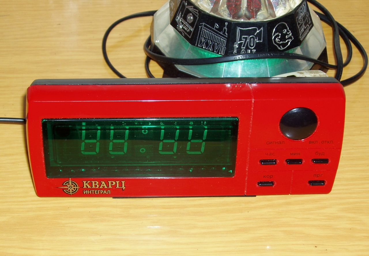

Здраствуйте. У меня в таких часах звучит мелодия будильника хепибёздей ту ю, а в других таких-же джангл бэлз. Какие ещё мелодии могли использовать для звонка.

У меня похожий Кварц интеграл рпм,не играет вообще

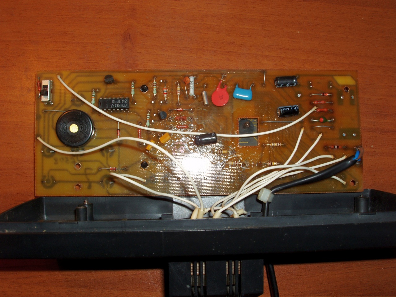

Выкладываю скан внутренностей часов, может это поможет ответить на вопрос.
P.S. На скане слева в вверху виден переключатель для ругуляции яркости дисплея.

На моих,3 микросхемы,К176ХХХХ какие тА

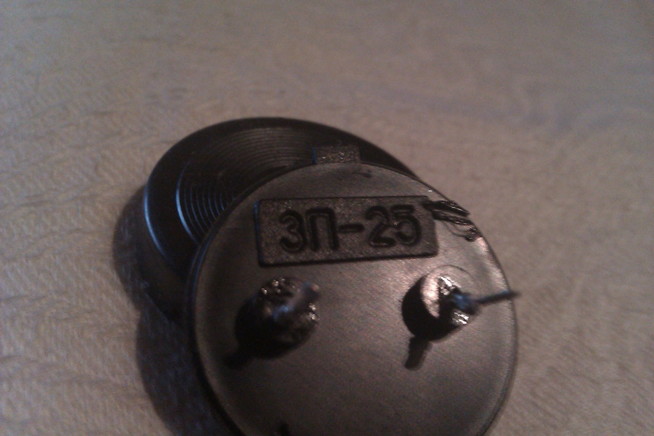

Остается только один вариант - музыкальный чип стоит в корпусе пищалки.

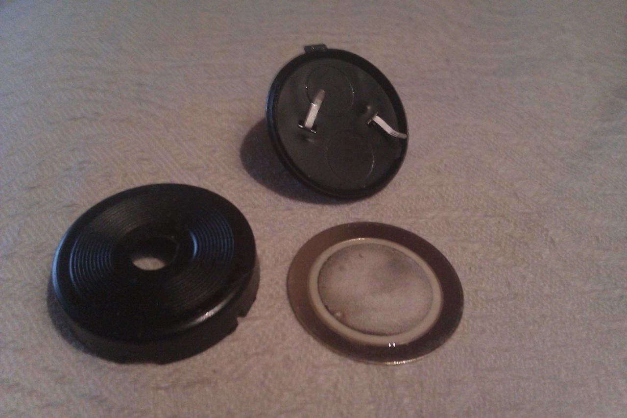

Точнее сказать пищалка и есть сама микросхема которую завод закупал из-за границы. А они уже были с разными мелодиями. Вопрос с какими ещё мелодиями были эти пищалки.

Нет там чипа

Чип может быть в корпусе на кшталт SMD (или обычного) транзистора, надо очень хорошо искать его на плате.

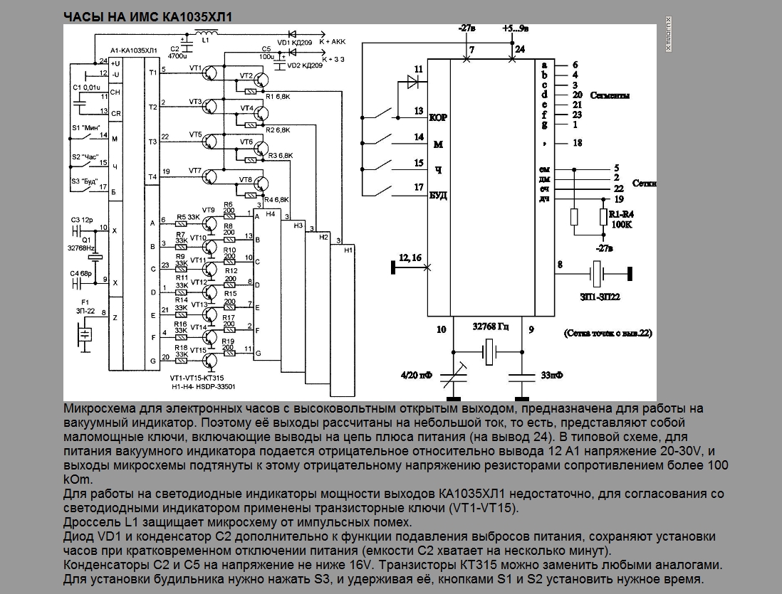

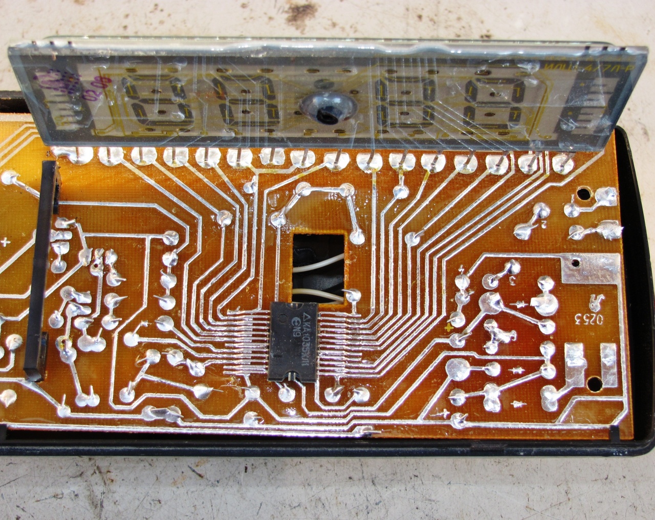

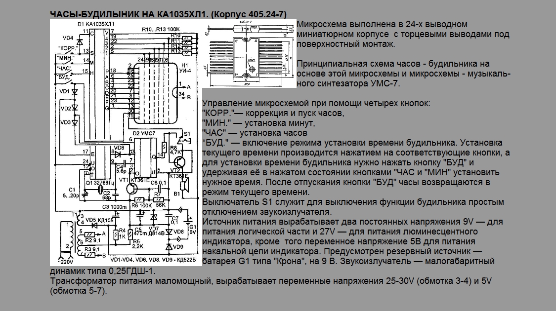

В этих часах оказывается есть ещё одна микросхема, которая просто так не видна. После некоторых поисков нашлась и схема. Теперь точно можно сказать какая деталь отвечает за мелодию.
ID:	788154   Нажмите на изображение для увеличения
Название: Сохраненное изображение 2014-9-4_12-55-24.606.jpg
ID:	788155   Нажмите на изображение для увеличения
Название: Сохраненное изображение 2014-9-4_12-56-51.548.jpg
