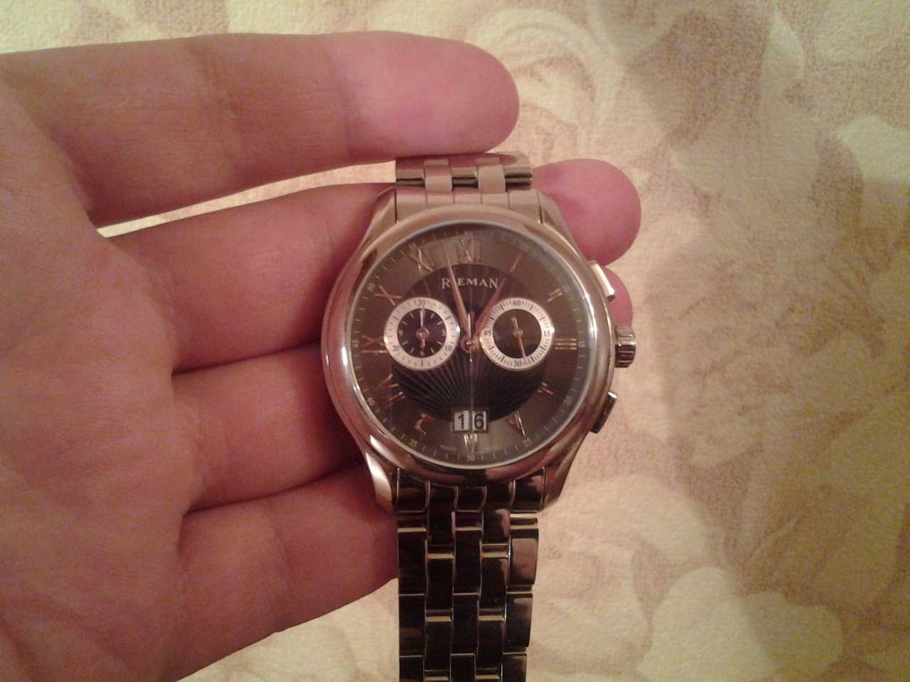

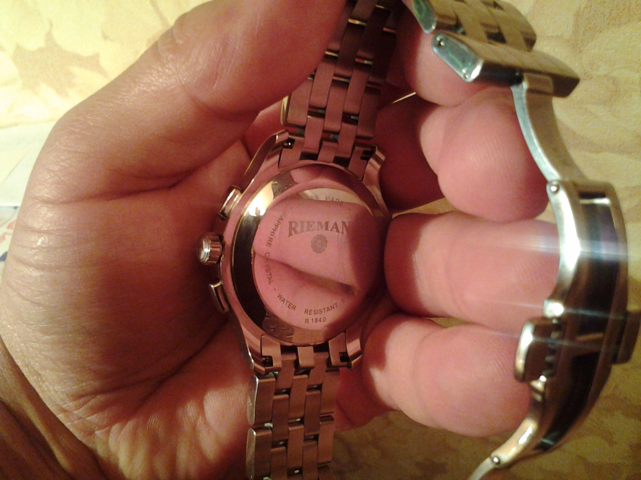

Помогите решить проблему хронографа на часах RIEMAN. Такое впечатление, что он просто глючит : Не сбрасывает показания при помощи кнопки "В" после "стопа" или сбрасывает только после 2-3-5-6 раз при нажатии на кнопку. Очень редко получается произвести, как написано в инструкции, измерение промежуточного(интервального) времени ( Когда стрелки хронографа догоняют текущее время хронографа)-секундная стрелка останавливается и как будто умерла...в конечном итоге можно только сбросить, если получится. Пробовал как написано в инструкции установку на ноль при помощи 2-ух кнопок при заводной головке в положении "3" Ничего не помогает... Может, существует еще какой- нибудь алгоритм нажатия кнопок, что бы ,так сказать, перезагрузить часы??? Нажмите на изображение для увеличения

фото? референс? механизм?
телепаты на даче все.

Сообщение от ultarior Посмотреть сообщение
механизм?
Я ХЗ RONDA наверное
