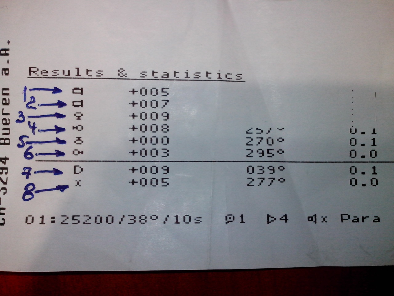

Вечер добрый, товарищи. Сделал замеры точности хода своих часов, ниже фото. Выдали бумаженцию, а в запарке не уточнил, что обозначают значки под цифрами 1,2,3.... Подскажите, пожалуйста? Я понял, что это положения в которых делались замеры, но не понял какой значок, какому положению соответствует. Под цифрой 7 - максимальная спешка часов, а 8 - среднее. Правильно? И не понятно, что обозначают градусы и цифры после градусов? Спасибо.
И еще вопрос, разброс не сильно большой?
7- максимальная разница между положениями. 8- суммарная точность.
В принципе в допуске. Не понятно зачем в 6-ти положениях замерили. А часы новые? Я чей-та не помню какие именно Вы купили.

Да, новые. OMEGA - Seamaster 300M Diver. Калибр 2500D. В смысле суммарная точность? Вы имеете ввиду средняя, учитывая все положения?
Да.
А кто замеры делал?

3 положение - лежат на заводной головке (на 3 часа), 4 - лежат на 12 часах, 5 - на 9 часов, 6 - на 6 часах, правильно? А что обозначают положение 1 и 2?
В Питере, у официалов. Адрес на сайте омега нашел http://www.omegawatches.com/ru/custo...e-details/6054

Сообщение от kobus13 Посмотреть сообщение
горизонтально циферблатом вверх и вниз.
А остальные вертикально и соответственно положение заводной головки. Вообще в КОСК вертикально вверх 3, 6 и 9 часов и цифер вверх-вниз.

Извиняюсь за тупость и дотошность. Значит 1 - горизонтально циферблатом вверх, 2 - горизонтально циферблатом вниз, 3 - вертикально лежат на заводной головке, 4 - лежат на 12 часах, 5 - на 9 часов, 6 - на 6 часах, правильно?

А что обозначают градусы и цифры после них?
лежат
Ну не лежат, но типа да))) правильнее буде сколько часов вверх. Но Ваш вариант тоже имеет право на жизнь.
амплитуда и выкачка баланса. Не пропечатались почему-то)))
http://forum.watch.ru/archive/index.php/t-162270.html

Нет, уже в Мурманске. Вчера забежал, сделал замеры, прыгнул в машину и домой. Просто с отпуска возвращался через Питер :-) А что обозначают градусы и цифры после них? Мне в салоне сказали, что показатели в норме, среднее показание должно быть от -4 до +6 сек, если болбше, то надо корректировать.
Таки да, только замеры зачем-то в 6 положениях сделали. Поносите месяц-другой, потом сделайте замеры. Должны приработаться.
Уже писАл
Сообщение от gromm Посмотреть сообщение
