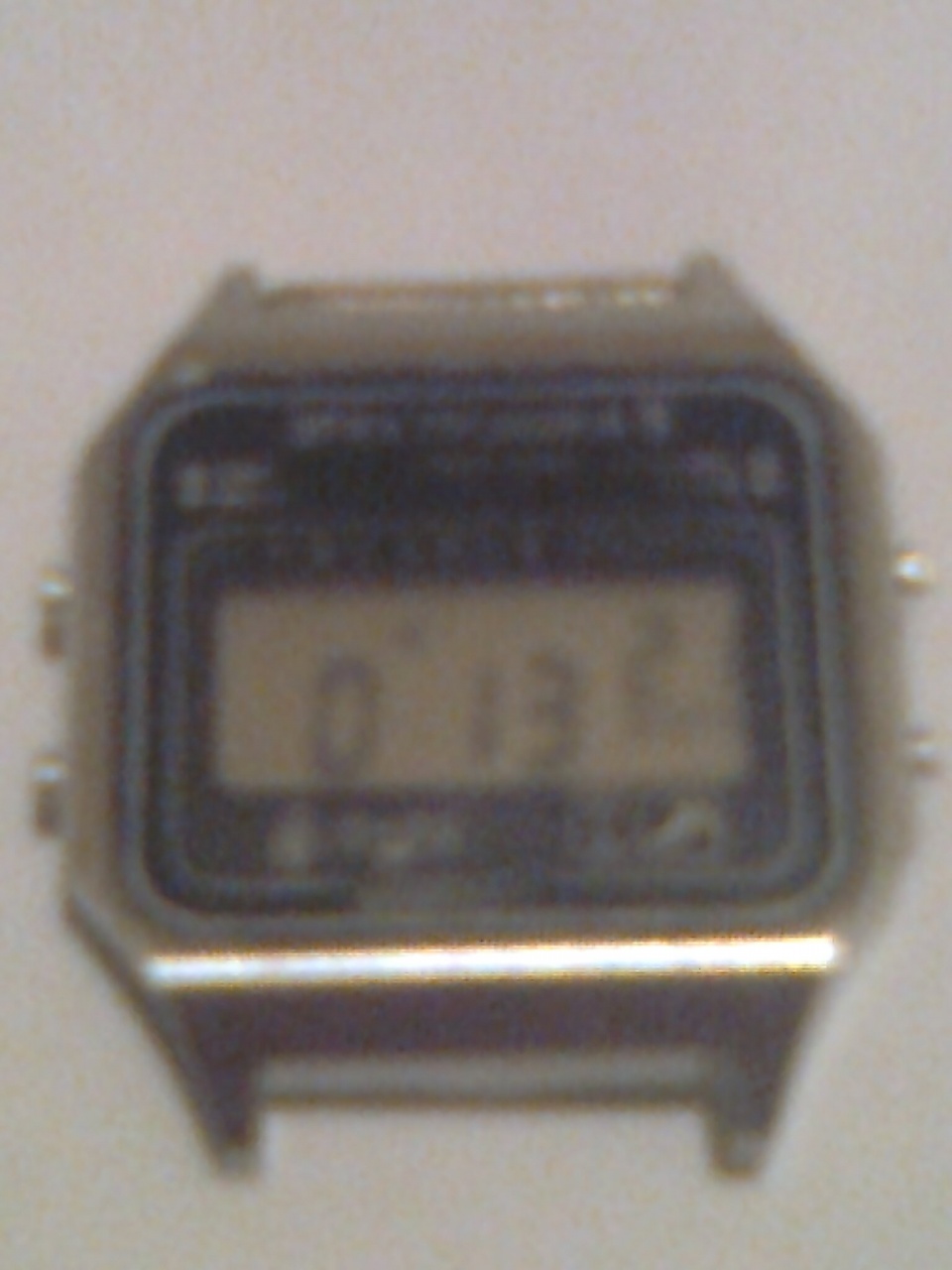

Доброго времени суток.Подскажите,как убрать ежечасное звуковое оповещение в Электронике 5 старт-стоп?P.S.Извиняюсь за фото,кроме телефона под рукой ничего нет.

Левой нижней кнопкой включить отображение даты - звук выключится. Обе функции завязаны тут на один и тот же регистр.

Если нажать и удерживать верхнюю правую кнопку ("установка") на дисплее пропадает изображение,при повторном нажатии и удерживании-появляется-это нормально или "глюк"?Просто раньше такой функции в часах не встречал.

Нормально. Эта функция описана в паспорте этой модели. Типа энергосбережение
