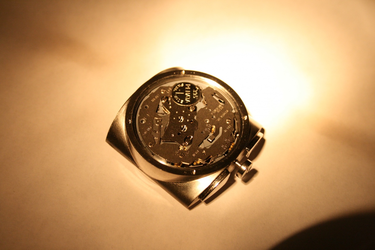

Как поставить назад переводной вал?
Друзья, подскажите кто знает, как вернуть на место переводной вал на miyota os20??? Снять снял, а назад не получается поставить, рычажка не видно, на ощупь тоже не нажимается ничего((

Просто вставить и все, ничего нажимать не надо, должен сам защелкнуться, если, этого не происходит, то вероятно или вал не доходит до нужного места или сломан переводной рычаг. Возможно головку заводную закрутили слишком сильно на валу.

назад вал просто вставляется и сам защелкивается
возможно вал немного коротко обрезали и ЗГ упирается в корпус раньше, чем паз на валу дойдет до переводного рычага
в этом случае снимите пластиковое проставочное кольцо вокруг механизма и придвиньте механизм ближе к ЗГ, позволяя валу зафиксироваться, далее поставьте кольцо на место

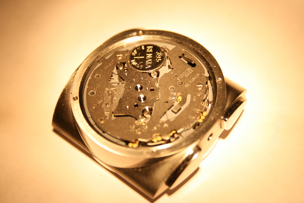

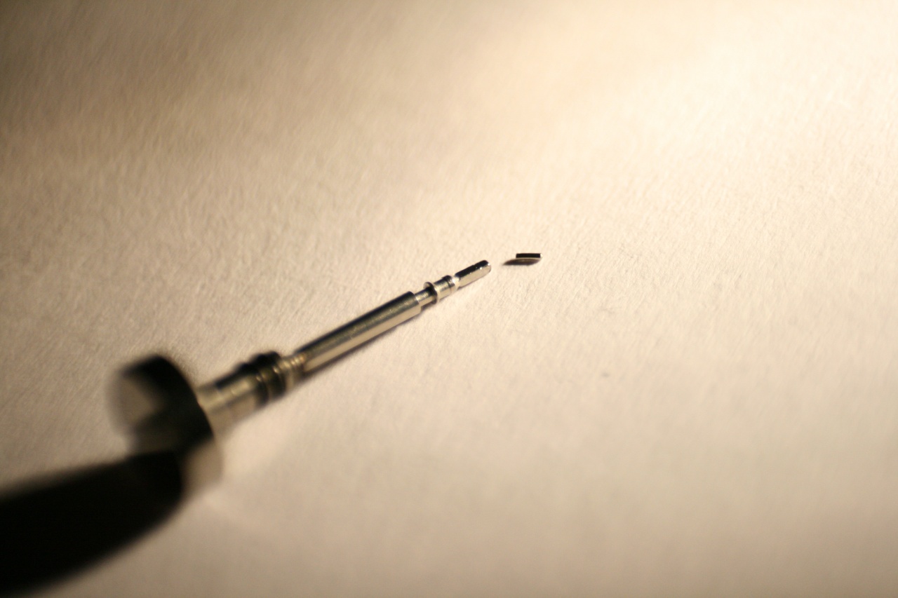

Не получается, и похоже я всё испортил((
Вставляю, а он не защёлкивается, давлю довольно сильно и ничего, упирается, и до конца не доходит(см.фото), донажимался что погнул немного, думал выпрямлю - сломал кончик))) не мой день сегодня в общем, просто батарейку поменять хотел

Там крышкой является целый корпус, на корпусе две петли которые как раз и проходят через вал, и так же с другой стороны, так что без снятия никак не отсоединить((

чуть чуть пошевелил механизм в котлете и кончик также обломился.
